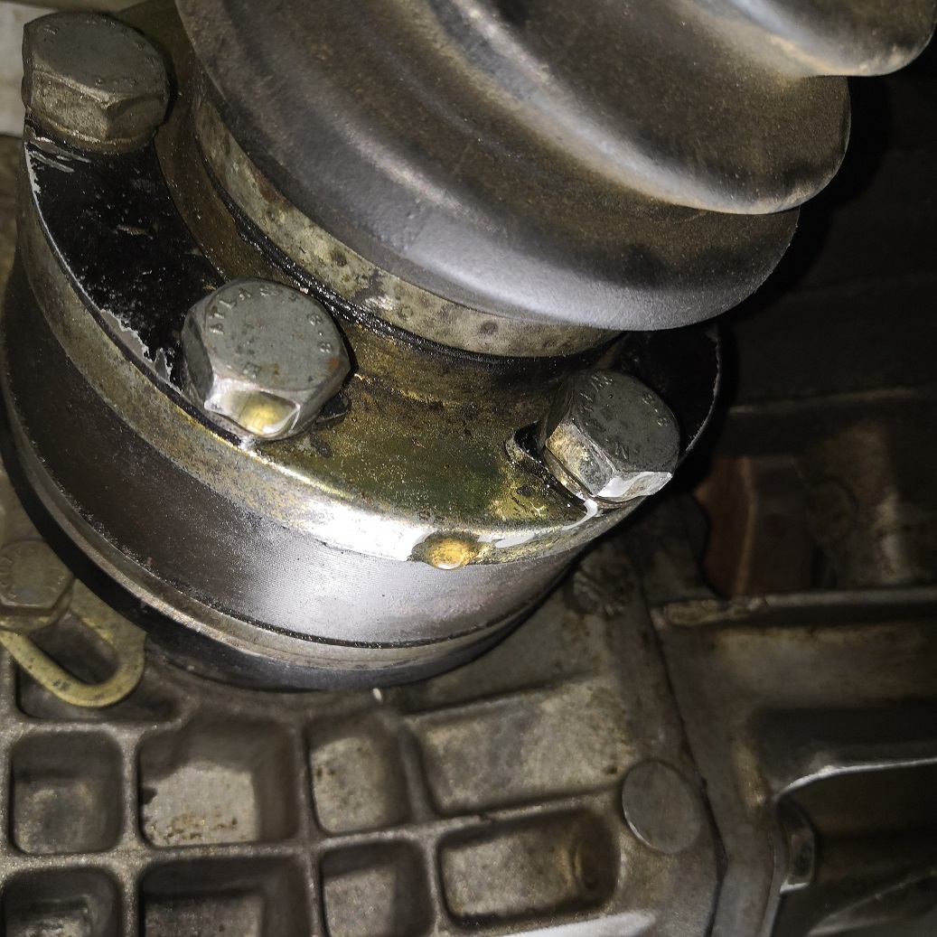

Hier, déplacement de vin7088 pour la mettre sur le pont et faire quelques travaux. Et là, horreur, une mare d'huile en dessous!
J'ai tout de suite pensé à mes joints spi de boite que j'ai changé il y a quelques mois. Mais après inspection, la fuite vient en fait des boulons de cardans:
Je pense que l'huile passe par la pinouille de fixation, remplie la tulipe et ressort par les filetages... Quelqu'un a-t-il déjà eu ce pb? Et du coup, comment on étanche ce merdier? A la pate à joint sur chaque boulon?

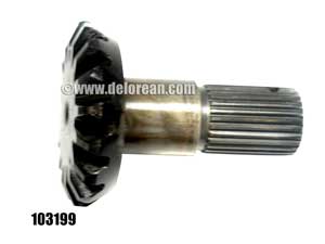

Messagepar Cycoscalp » Ven 05 Aoû 2022 à 09:44
Hello,
oui, j'avais eu le souci et de mémoire c'était le joint torique qui se place derrière la tulipe (j'ai pas les termes donc voici une photo)

Messagepar tx50 » Ven 05 Aoû 2022 à 10:33
Je les ai changé qd j ai remplacé les spi...
