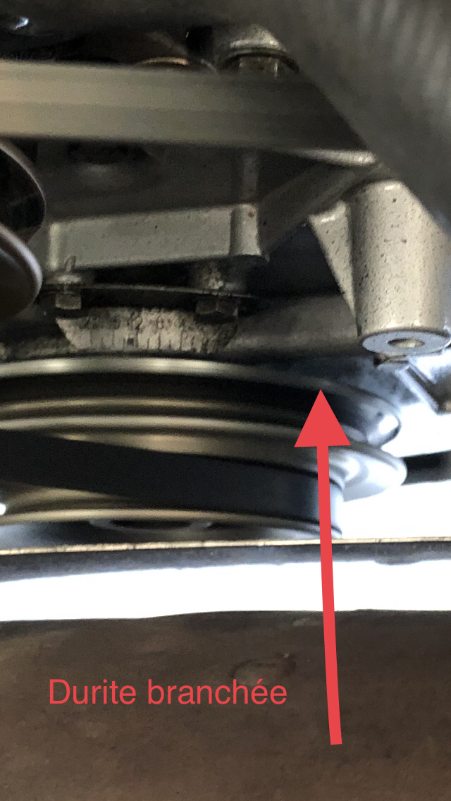

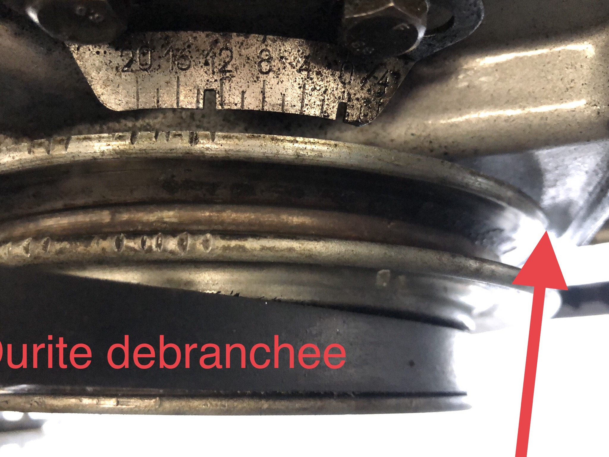

Messagepar Olivierlarousse » Jeu 16 Mai 2019 à 13:26
Voilà la flèche rouge,c’est l’encoche d’origine.
Avec la strombo durite de la capsule branchée et débranchée,
Débranchée c’est sur des marques qui ont été faites , y’en a une serie et c’est sur la dernière en dynamique sans durite

Messagepar Stainless » Jeu 16 Mai 2019 à 14:27
pour moi ce ne sont pas des repères mais des marque d'outil... genre etau....
peu importe; l'avance est reglée n'importe comment, à tel point que je me demande si l'allumeur n'est pas décalé d'une dent. ( a vue de nez, 20-25° de retard.)
l'avance intiale correcte est le repère 12°
accessoirement, si tu constates une difference durit branchée ou non, c'est que le solenoid ne fait pas son boulot
