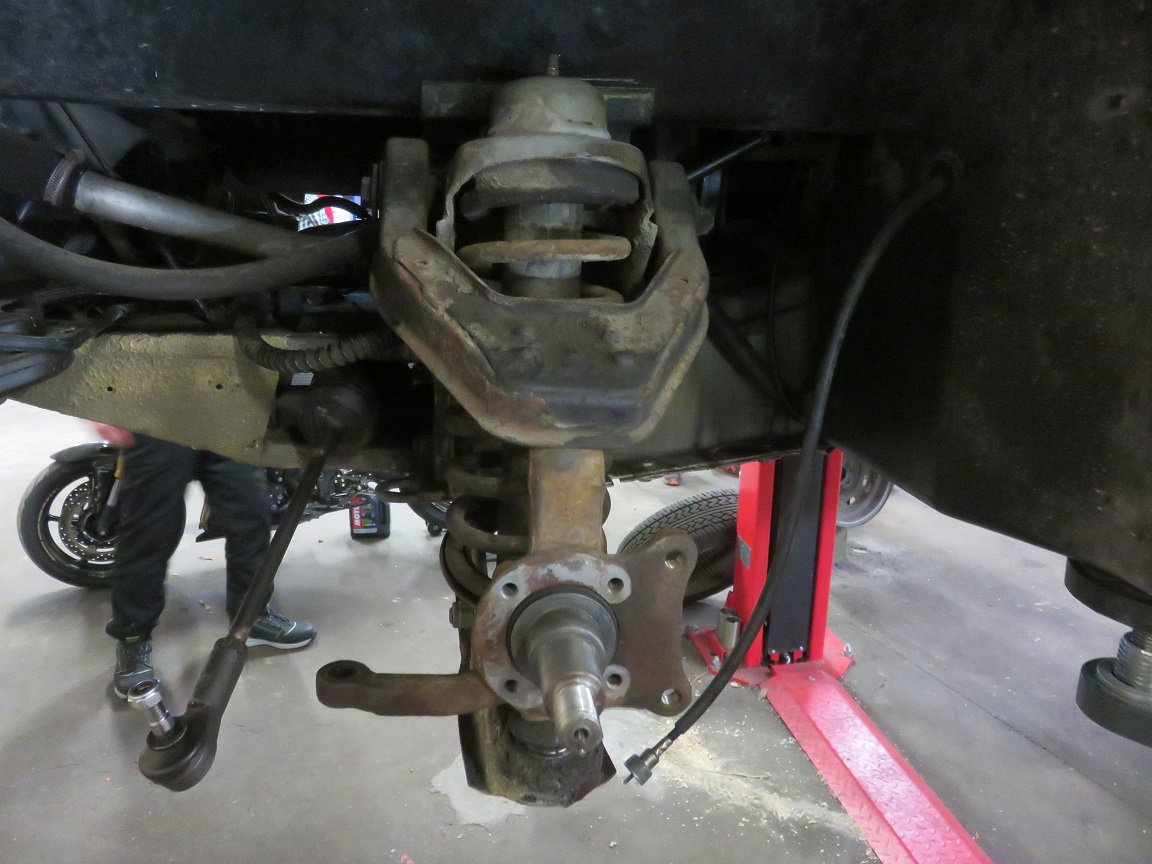

Messagepar zibal » Mer 14 Déc 2022 à 09:41

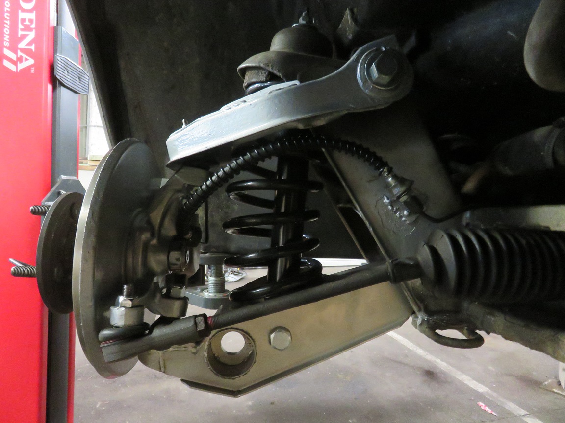

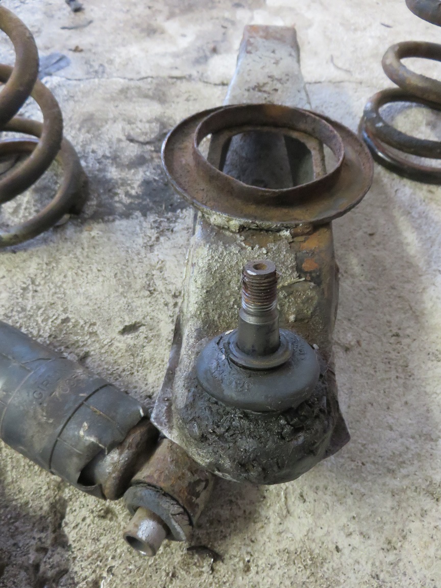

La soirée d'hier a été consacrée au démontage du train avant droit afin de remplacer toutes les pièces pourries. Les freins avaient déjà été restaurés il y a peu, mais je me suis dit que si je devais démonter pour remplacer un truc, autant tout refaire nikel.
Ca n'a vraiment pas été facile.... mais maintenant c'est démonté à droite.

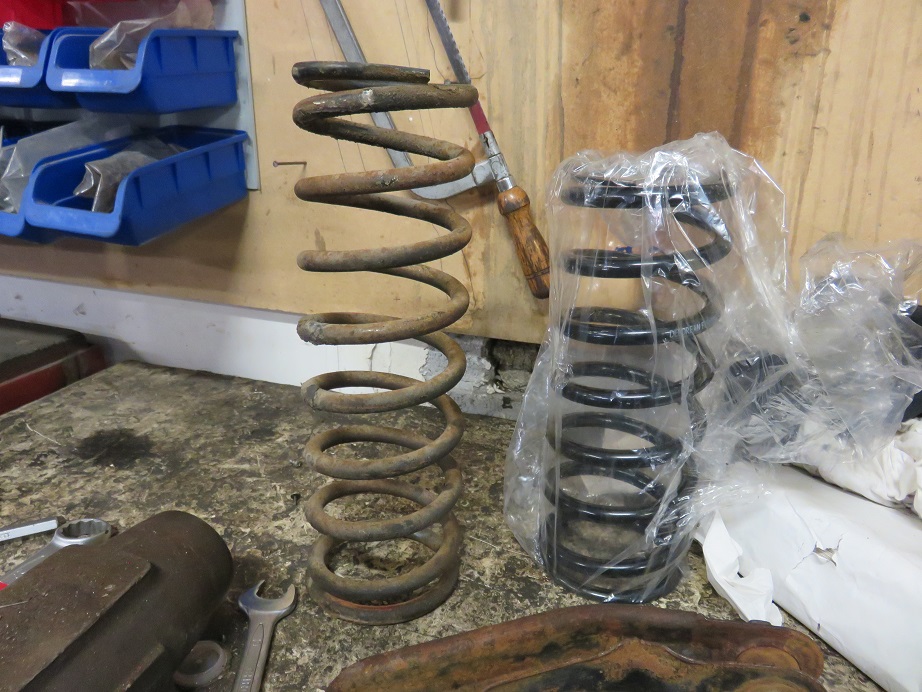

Petite surprise avec les ressorts avant. Il semble que ce sont des arrières qui ont été mis...
zibal
Messages: 241
Re: Zibal VIN2031
Messagepar Stainless » Mer 14 Déc 2022 à 10:12
c'est normal, les ressorts d'origine sont tres longs
Messages: 22867
Re: Zibal VIN2031
Messagepar zibal » Mer 14 Déc 2022 à 10:26
ah ok. Car j'ai envoyé la photo à Ed (anciens et nouveaux) et il me dit que les vieux sont des ressorts arrières...
Vu que je remplace tout, je ne pense pas que ca devrait poser un quelconque problème au remontage. On verra.... :-)

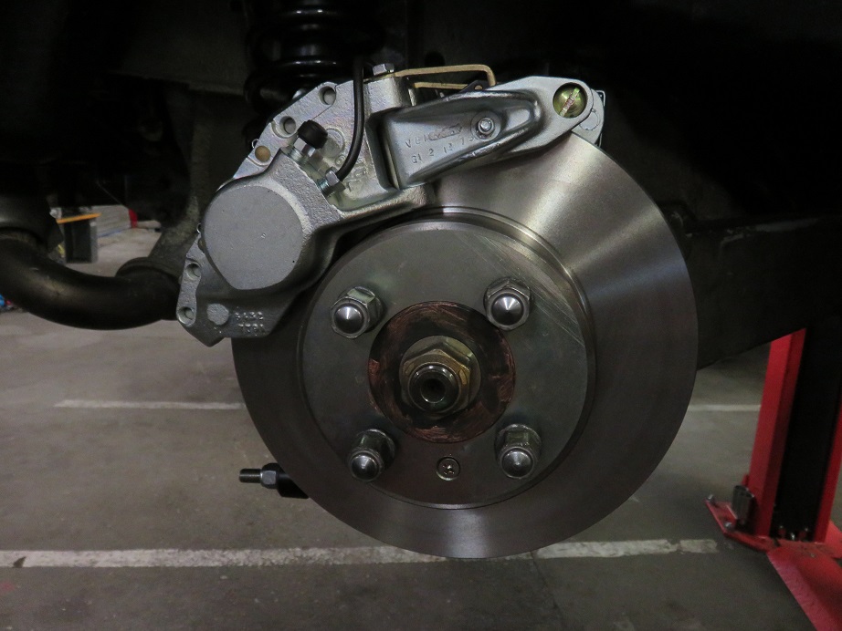

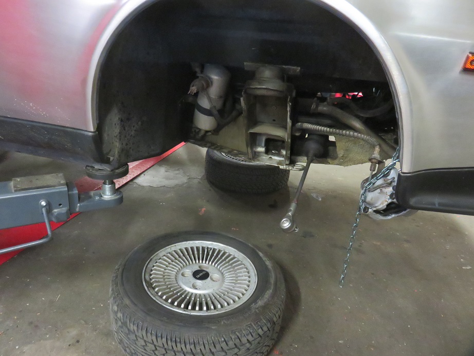

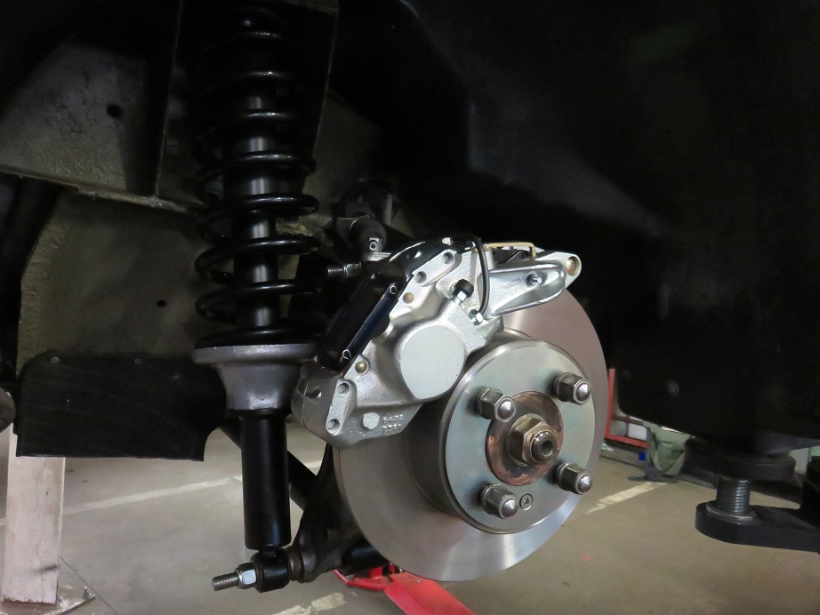

Messagepar zibal » Dim 19 Fév 2023 à 12:03
Bon et bien voilà, l'avant est fini.
On attaque maintenant l'arrière :-)

Messagepar MarvinBerry27 » Dim 19 Fév 2023 à 18:39
c'est quoi la couche de peinture bizarre sur ton chassis ??
Messages: 3250
Re: Zibal VIN2031
Messagepar zibal » Lun 20 Fév 2023 à 10:46
MarvinBerry27 a écrit:c'est quoi la couche de peinture bizarre sur ton chassis ??
Sur la dernière photo? C'est une couche de protection qu'on a mis lorsque j'ai reçu la voiture car il avait des problèmes de rouille.
C'était pour éviter les problèmes lors du premier passage au contrôle technique.
C'est quelque chose sur lequel il faudra revenir un jour.... il y a tellement à faire....

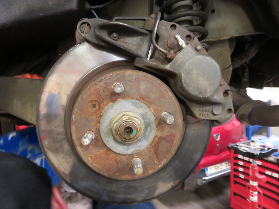

Messagepar zibal » Mer 05 Avr 2023 à 06:14
Voilà, le train arrière est fini.
Nouvelle suspension, nouveaux amortisseurs, nouveaux disques, machoires reconditionnées et nouvelles plaquettes.
