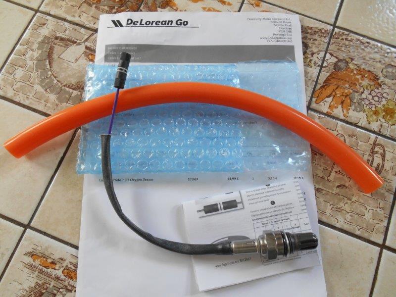

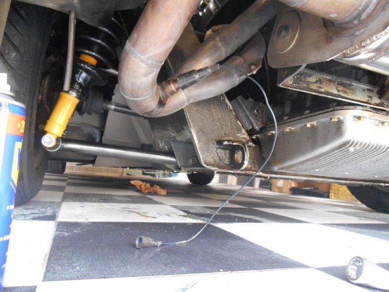

Afin de partir sur de bonne base, je vais changer ma sonde lambda qui date de 1999 après vérification....

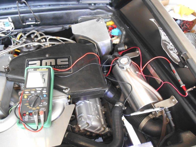

Et en attente d'un oxymètre acheté chez Summit pour compléter le DWell et je devrais être bon pour faire mes réglages, enfin j'espère :mrgreen:

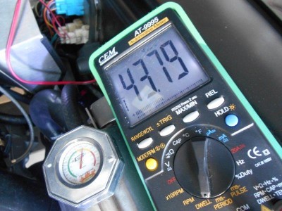

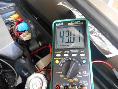

Messagepar Domi » Mar 15 Aoû 2017 à 14:40
Donc, nouveau réglage sonde lambda débranché pour l'instant
Par contre en actionnant le micro switch je suis hors de la valeur de 60%
Sinon, après ajustement ca me parait correct
Pour l'instant, impossible de démonter l'ancienne sonde, qui une fois remplacée par une neuve, me permettra de voir avec l'oxymètre où j'en suis.

Messagepar liquidsnake » Mar 15 Aoû 2017 à 20:09

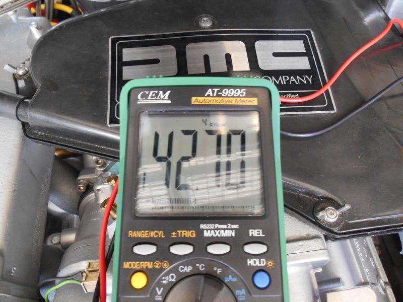

Normalement sonde débranchée la vanne de cadence ne se met elle pas d'office à 50% de plage de fonctionnement ? Tu avais d'autres valeurs du coup sur ton dwell?
Re: Domi
Messagepar Domi » Mar 15 Aoû 2017 à 20:48
Théoriquement non, afin justement d'effectuer ce réglage.
J'étais à environ 40% au dwell
Re: Domi

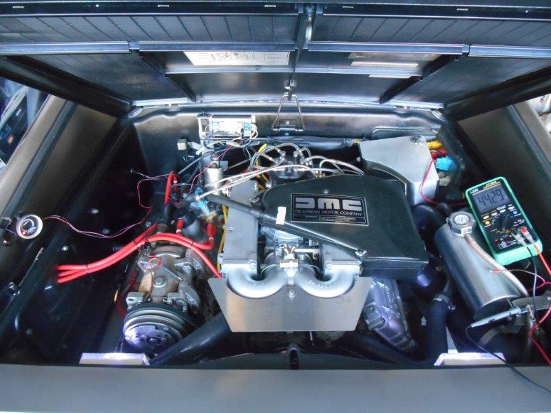

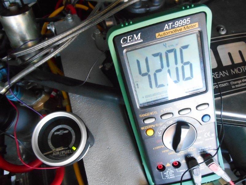

Messagepar Domi » Dim 20 Aoû 2017 à 17:24
Finalement, niveau richesse je suis encore trop haut :(

Re: Domi
Messagepar Stainless » Dim 27 Aoû 2017 à 09:08
domi, ton appareil affiche des degrés, et non des %
si tu veux viser 50% = 45°
