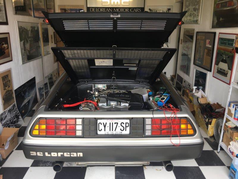

Messagepar Domi » Sam 02 Sep 2017 à 16:31
Toujours dans les tests, mais pas de fluctuation de valeur importante
https://youtu.be/wflPfEFa5b0
Re: Domi
Messagepar Stainless » Dim 03 Sep 2017 à 20:13
a quoi est relié le second appareil ?
Re: Domi
Messagepar Stainless » Dim 03 Sep 2017 à 20:18
ps. avant que je ne t'envoie une ECU de rechange, est ce que le tien réagit ? ( 45° quand la sonde est débranchée / 54° quand on actionne le switch de plein gaz)
Re: Domi
Messagepar Domi » Dim 03 Sep 2017 à 21:07
Les deux sont reliés aux mêmes points, ceci afin de comparer si j'avais les mêmes résultats.
Oui, j'ai plus ou moins 45 sonde débranché et passe à 54 lorsque j'actionne le microswitch.
Ce qui m'étonne, c'est que mon ECU fonctionnait avant, est-ce qu'un arrêt prolongé aurait pu l'endommager ?
