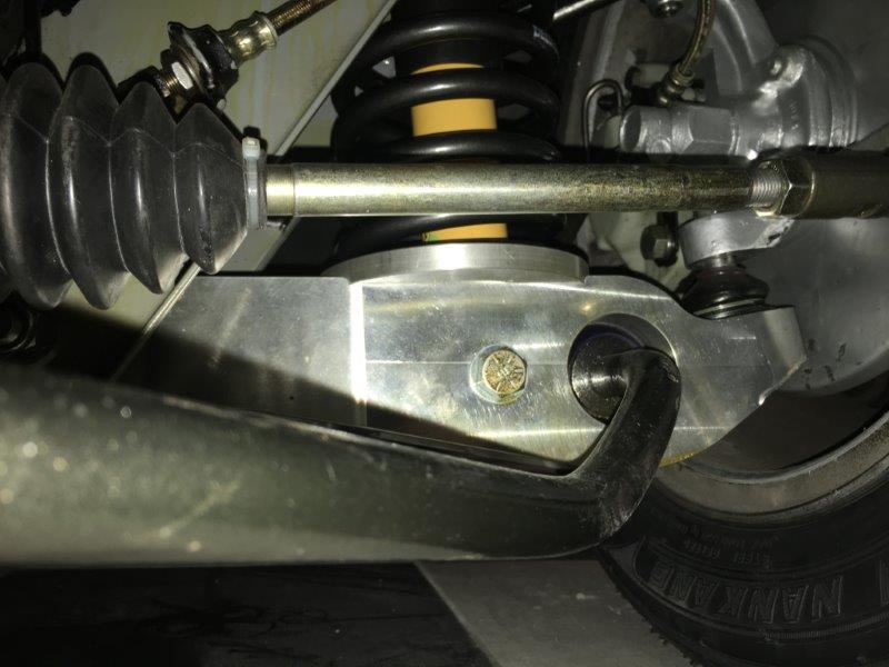

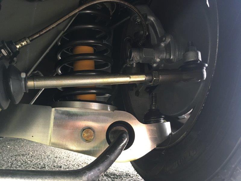

Messagepar Domi » Dim 10 Sep 2017 à 16:23

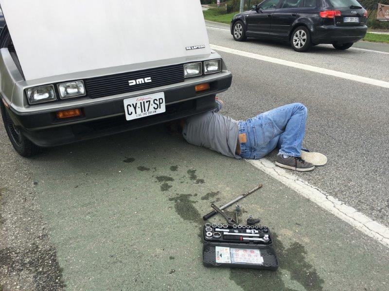

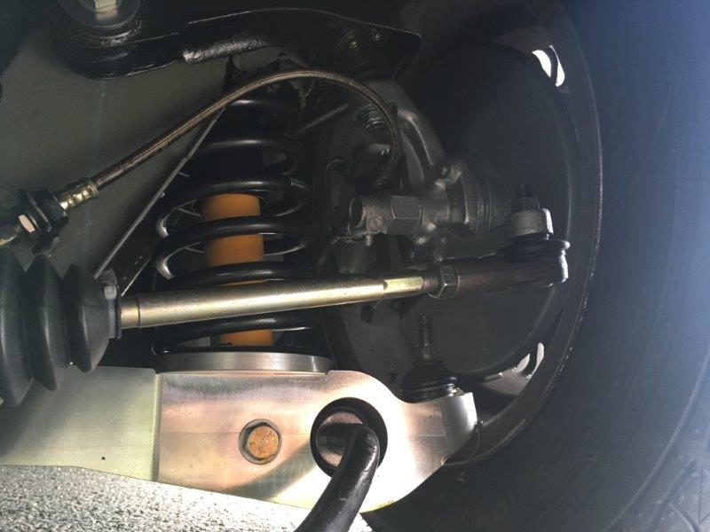

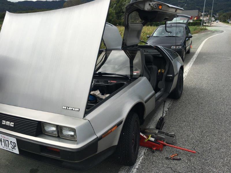

Petit essai routier pour voir si tout est ok dans mon réglage, et après seulement quelques minutes, autre chose arriva :cry:
L’écrou nilstop fourni avec les bras alu de Midwest, s'est tout simplement fait la malle...
Du coup, impossible pratiquement de bouger le volant.

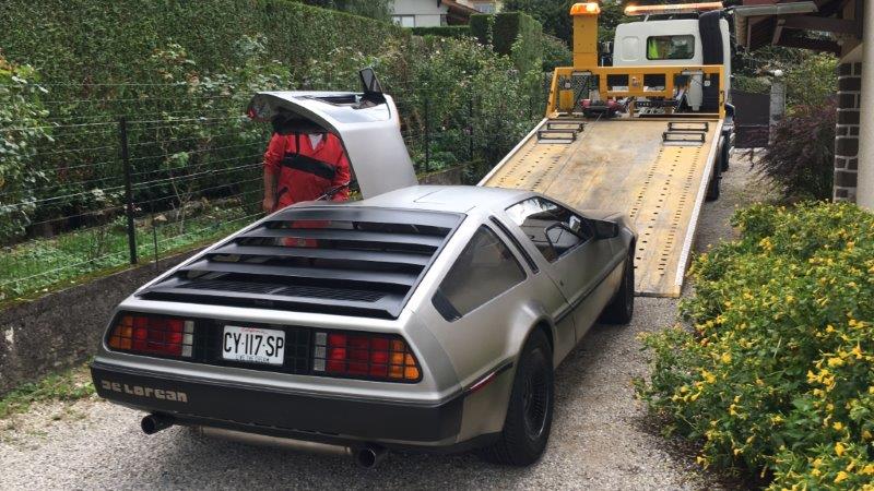

J'ai quand même pu me rabattre sur le coté. N'étant pas loin de la maison on est venu m'apporter des outils pour réparer.
Malheureusement, le choc à endommager la crémaillère neuve changer il y a seulement quelques mois.
Donc, retour sur camion plateau..
Autant dire que je suis légèrement dégouté, après avoir bosser deux ans et devoir y retourner ne me motive guère...
Je ne comprend pas que des bras vendu aussi cher ne soit pas vendu avec des rotules percées pour goupilles !!

Messagepar MarvinBerry27 » Dim 10 Sep 2017 à 23:13
putain mec, je suis dégoutté pour toi ...
Lache rien, je dois démonter aussi (encore une fois) pour changer les rotules de merde hyper dure de chez Delorean Eu...
Met des contre écrous par dessus les nylstop, ça remplace largement une goupille et cela sécurise bien l'ensemble...
Courage :/

Re: Domi
Messagepar Domi » Lun 11 Sep 2017 à 12:01
MarvinBerry27 a écrit:putain mec, je suis dégoutté pour toi ...
Courage :/
Merci ;)
J'ai commandé des rotules neuves au club UK, percées justement afin de pouvoir mettre la goupille de sécurité.
J'y mettrai aussi de la Loctite 270 et pourquoi pas un contre écrou, finalement on n'est jamais assez prudent...
Bastien-fma a écrit:Quand tu as des bras d'origine, tu as peur qu'ils cassent; et quand tu as des bras neufs tu as peur des rotules... :roll:
Courage Domi. Solutionne ce problème au plus vite et remontes en selle !
Tu l'as dit, je suis vraiment dégouté, tout ce travail de prévention pour au final avoir un problème...
J'essai de me dire que j'ai quand même eu de la chance que cela ce soit produit dans le rond point à 20km/h est pas à 90km/h avec quelqu'un en face :(

Messagepar maxbordeaux » Lun 11 Sep 2017 à 17:39
C est impensable.... :twisted:
Sinon garde les tiennes et fait les percer, tu en auras certainement pour moins cher.

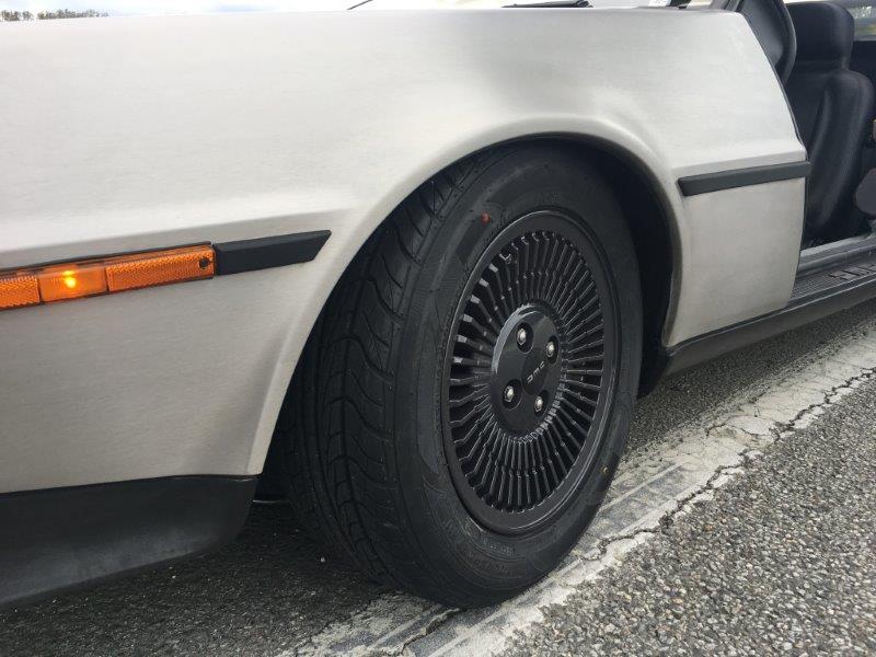

Ton train avant est vraiment beau ! good job.
J'aime bien les jantes comme ca.... c'est pas d'origine mais j'aime bien.

Re: Domi
Messagepar Domi » Lun 11 Sep 2017 à 19:08
Le filetage est mort, donc je suis contraint de faire le remplacement :(
Les jantes, je voulais un gris comme les early mais le gars m'a fait un peu trop foncé...

Messagepar Domi » Lun 11 Sep 2017 à 19:09
Vidéo de la colonne qui à reçu...
A priori, Ed peux la réparer.

Messagepar v480_be » Lun 11 Sep 2017 à 19:34
Je ne peux que te comprendre et compatir ... pour avoir vécu presque la même situation: je me suis heureusement rendu compte que l'écrou se dévissait avant qu'il ne soit complètement sorti du filetage de la rotule !
Je pressens également le même problème que MarvinBerry27 pour les nouvelles rotules livrées avec les bras renforcés de Ed !
Courage, on est tous dans la même galère !
