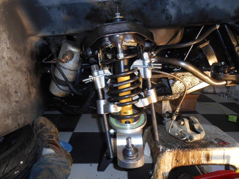

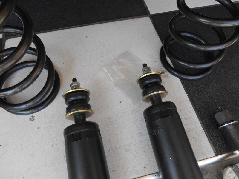

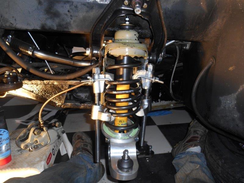

Messagepar Domi » Sam 14 Oct 2017 à 17:03

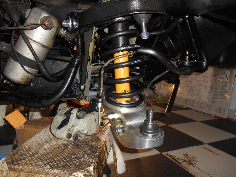

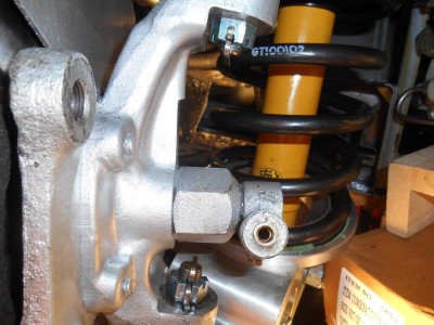

Suite des travaux, remontage des ressorts et des amortisseurs

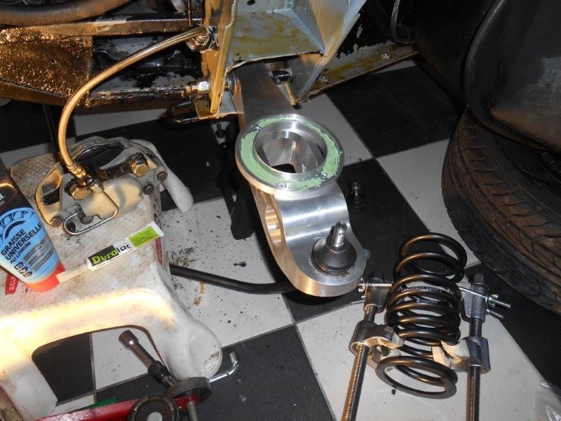

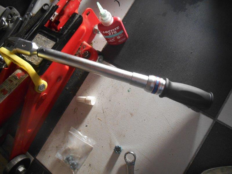

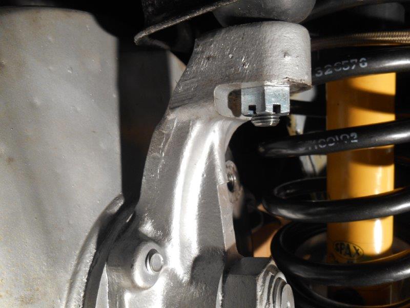

Messagepar Domi » Jeu 19 Oct 2017 à 18:34
Barre stab remontée au couple et loctite 270

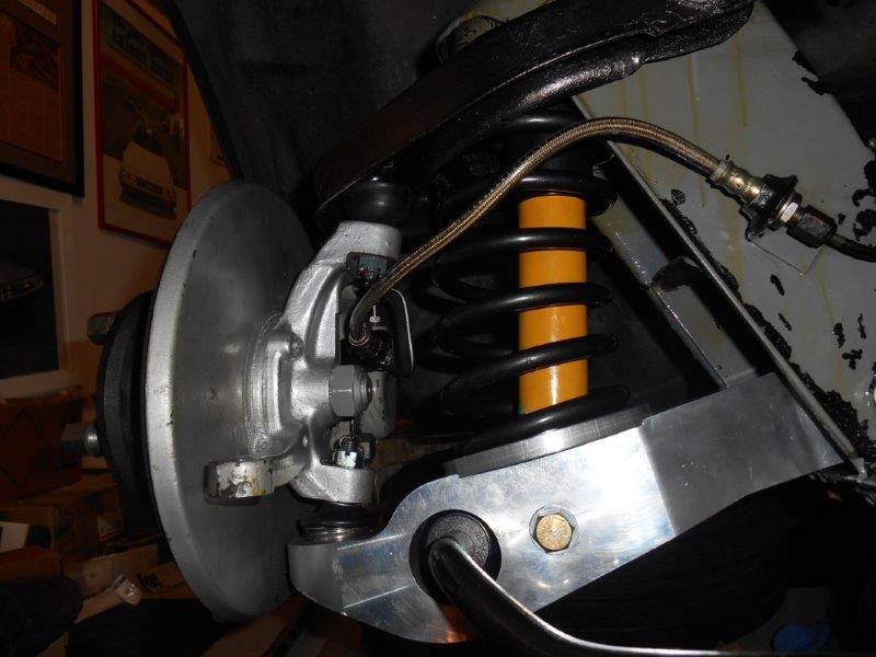

Messagepar maxdubbe » Jeu 19 Oct 2017 à 20:18
Jolie les bras!!
Tu as les renforts de bras en plus?
Messages: 2296
Re: Domi
Messagepar Domi » Jeu 19 Oct 2017 à 21:12
Non, car c'est incompatible avec les bras alu.

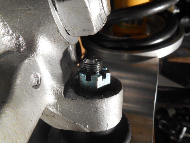

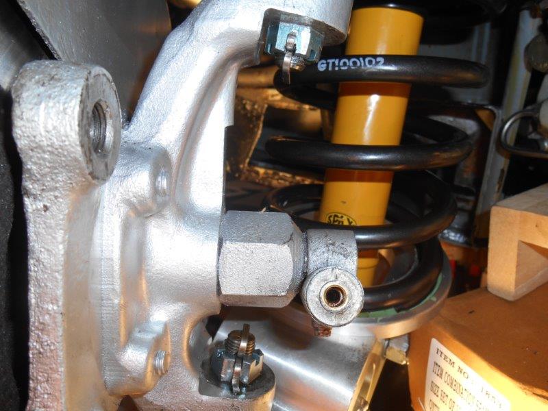

Messagepar Domi » Dim 29 Oct 2017 à 17:19
La suite:

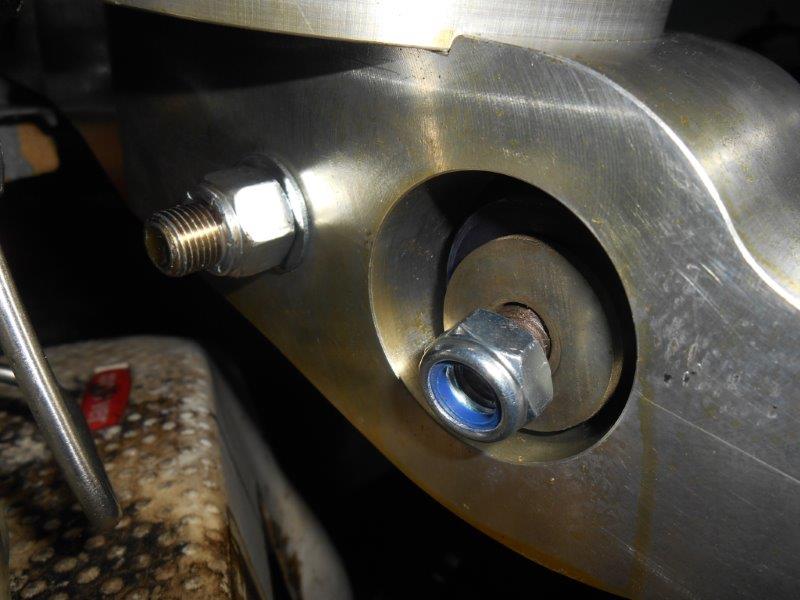

Nouvelle clé dynamo:
Bloqué ici pour l'instant, mes 2 forêts ont rendu l’âme...

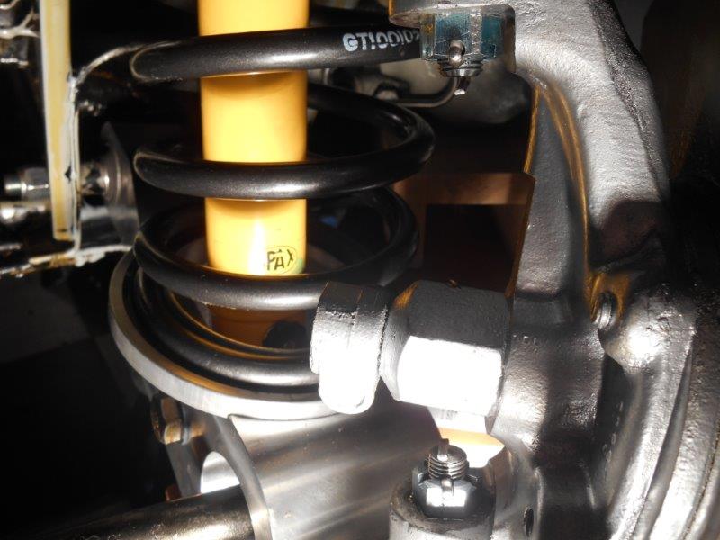

Messagepar maxdubbe » Dim 29 Oct 2017 à 22:26
Good Job!!!
Tu as serré comment tes écrous de rotules inférieur?
Car il y a pas la place pour une douille plus la clé.
Messages: 2296

Messagepar Domi » Lun 30 Oct 2017 à 13:10
maxdubbe a écrit:Good Job!!!
J'ai acheté une nouvelle clé dynamo (photo ci-dessus) avec un embout type clé plate afin de pouvoir serrer correctement au couple de 50nm
Ca passe nickel :)

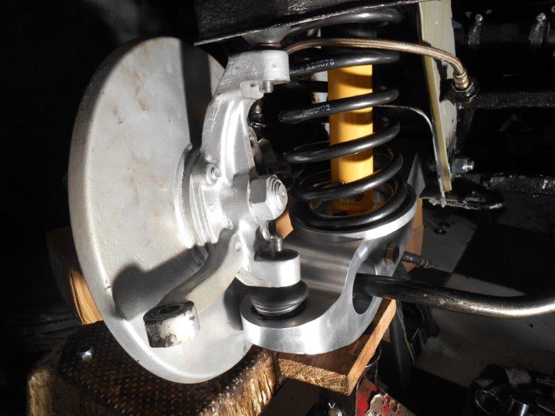

Messagepar Domi » Lun 30 Oct 2017 à 19:04
Autre coté terminé, plus qu'a remettre la crémaillère

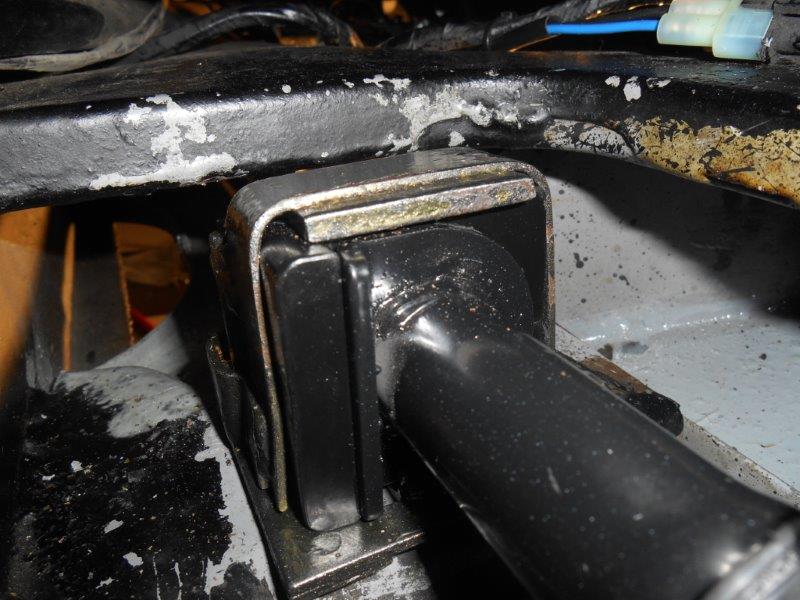

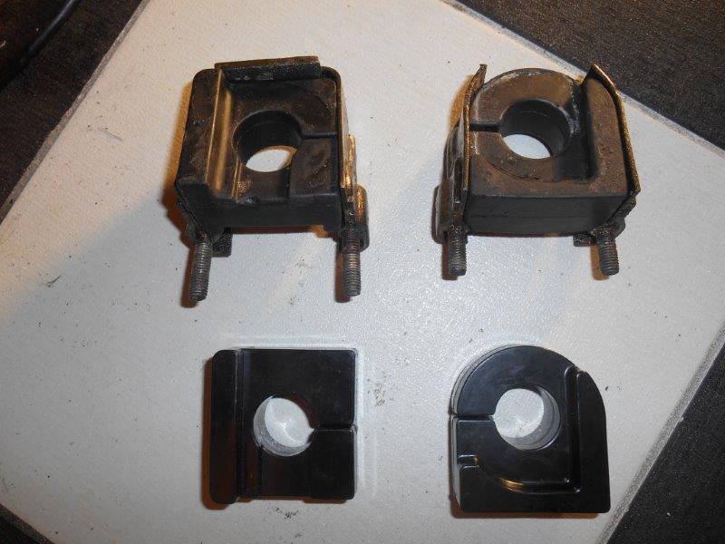

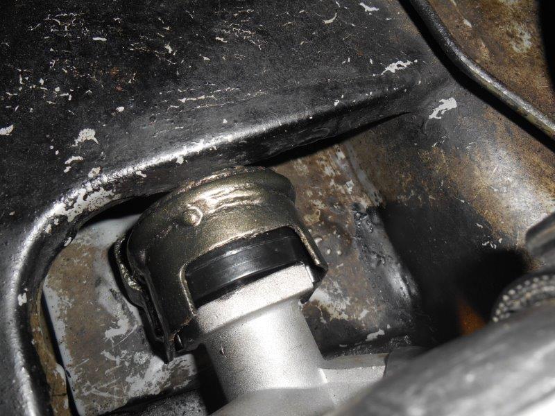

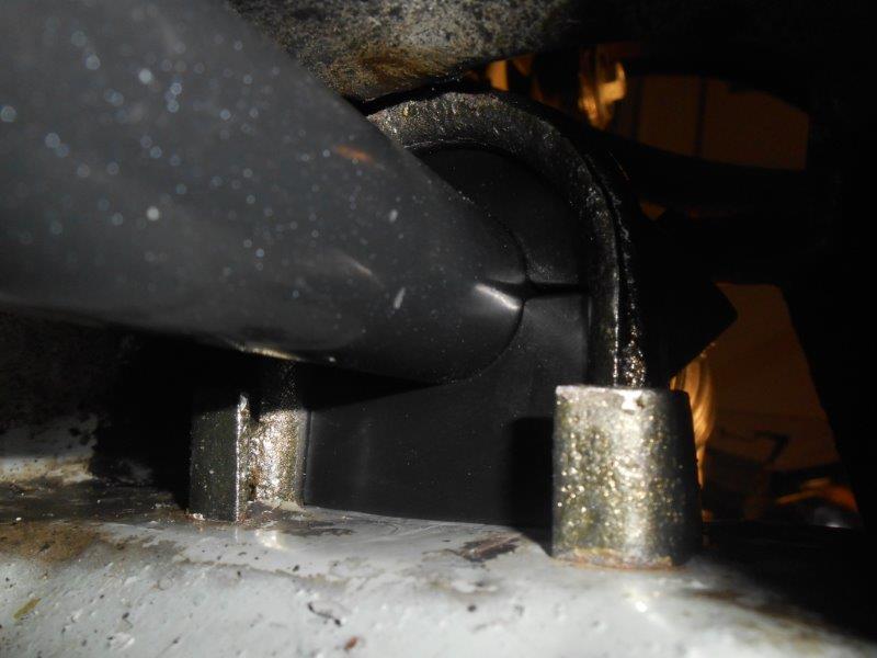

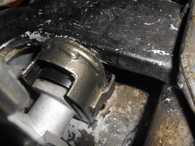

Messagepar Domi » Dim 12 Nov 2017 à 19:04

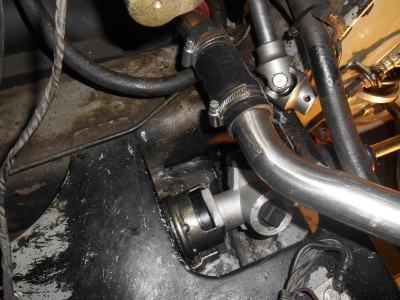

Remise en place de la crémaillère, tant bien que mal, car après plus de 3h passé dessus, ce n'est pas encore terminé...
J'ai remplacé la goupille qui était trop courte après l'avoir tordue

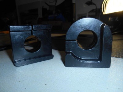

Nouveaux silent block poly de chez ED pour la crémaillère
L'autre coté à un décallage
Pourtant l'autre partie semble correct, du coup démontage
Et là ca rentre mieux
Du coup reste à remttre celui-ci qui ne veut plus y aller bien sûr
