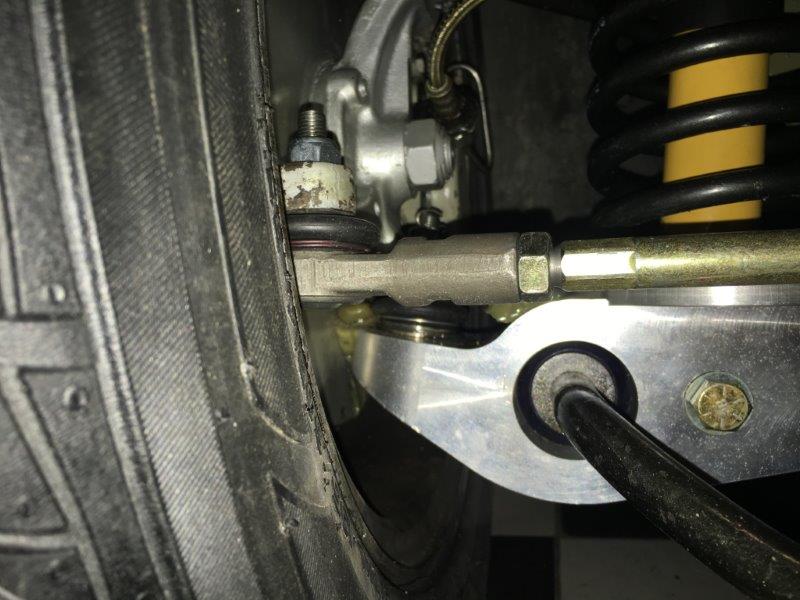

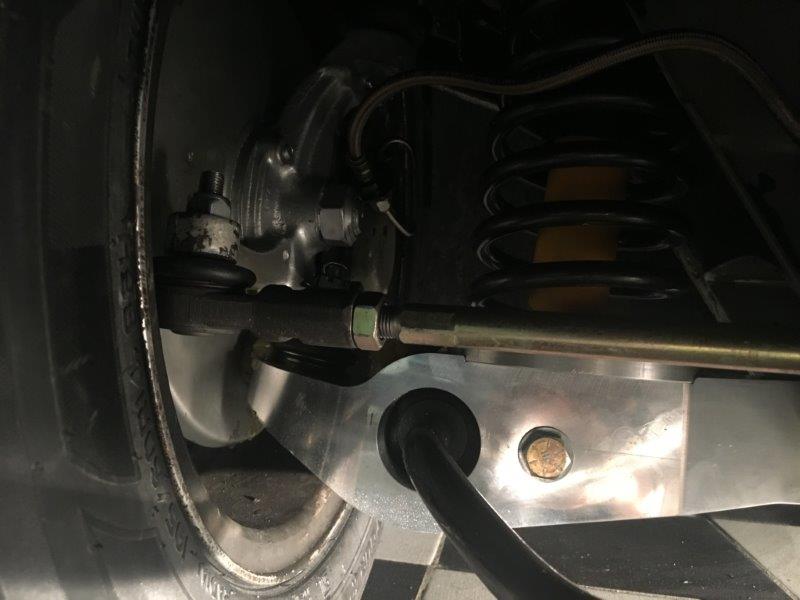

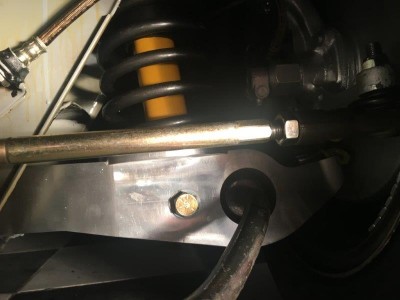

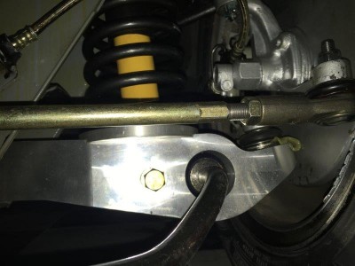

Le problème c'est qu'avec la nouvelle colonne inox tu n'as plus de jeu comme celle d'origine pour jouer dessus.
Donc, mis à part me fabriquer un extracteur de volant, je ne vois pas d'autre solution plus simple :(
D'après l'opérateur, s'ils règlent les biellettes l'une d'entre elle aurait plus de filetage que l'autre.
J'avais pourtant mis le même nombre de tour de chaque coté, mais la crémaillère à du bouger plus d'un coté lorsque j'ai assemblé la colonne...

c'est donc pas grave ça non si il y a une différence de filetage non ?

ils craignent simplement que la rotule ne soit pas assez engagée sur la biellette. mais encore une fois, c'est leur boulot de rectifier ! c'est pas bien compliqué de devisser d'un cote et revisser de l'autre , bordel

Pour illustrer la situation:

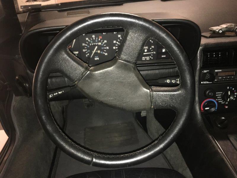

Messagepar Domi » Dim 11 Fév 2018 à 15:42

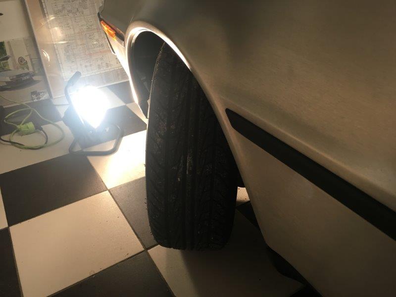

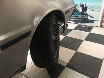

Là aussi le réglage était au laser. Mais d'après la personne qui à fait le réglage elle ne pouvait pas faire le réglage correctement par rapport à l'alignement des roues et du volant.
Je viens d'équilibrer droite et gauche avec quasi le même écartement et volant droit à l'oeil.
Quoiqu'il en soit, je ne me rappelle plus mon premier réglage, mais là d'un tours à l'autre, je dirai que j'ai 1.5 tours d'un coté et 1.8 de l'autre (voir photo du volant et l'écartement des roues par rapport à l'aile.
Du coup, je me demande si je cherche un autre centre pour le réglage comme ça et peut être démonter le volant pour le recaler, où si je démonte mes biellette et les vis à fond afin de partir sur un régalge de base tout en redémontant entièrement la colonne (mais moyennement envie..)

Petit essai et retour casse départ, roues droite = volant incliné...
Mais ce qui me chagrine le plus c'est l'angle des roues droite & gauche, qu'en est-il chez vous ?
Re: Domi
Messagepar Stainless » Lun 12 Fév 2018 à 17:56
quel angle ?
quant au volant, tu pourras le decranter à la fin, aucun soucis

Messagepar Domi » Lun 12 Fév 2018 à 18:00
Le fait que j'ai un coté qui braque plus que l'autre (photo des roues braqués ci-dessus)
Donc, si je comprend bien, en remettant le volant droit je vais rattraper cette différence ?
Re: Domi
Messagepar Stainless » Lun 12 Fév 2018 à 18:03
non, en decrantant le volant , tu l'auras dans l'axe mais c'est tout
