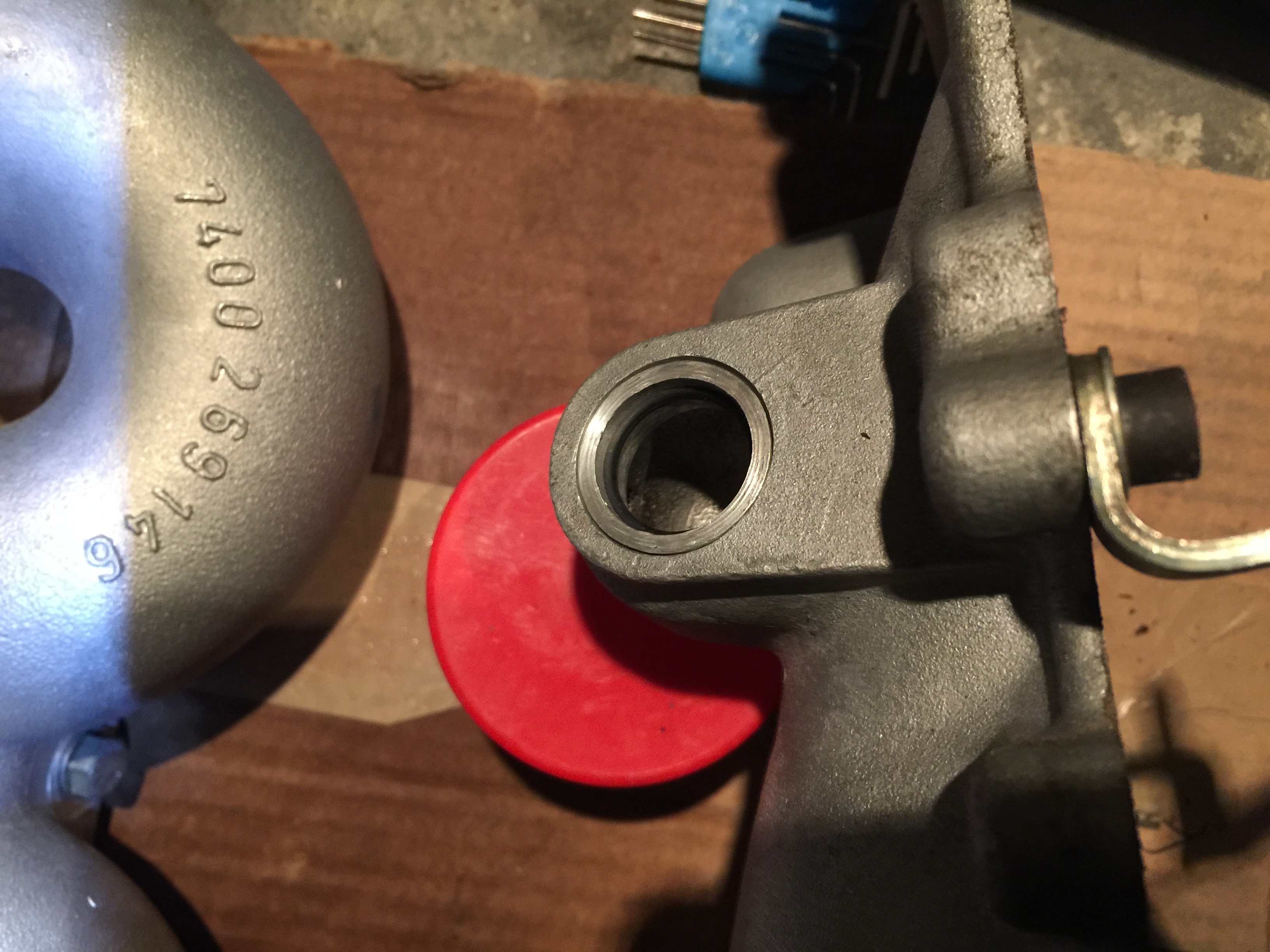

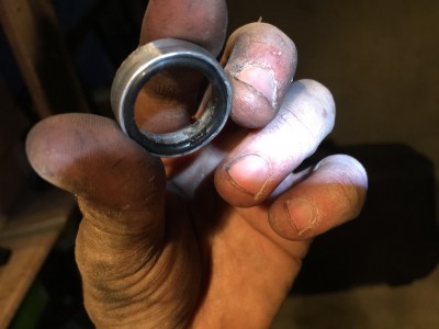

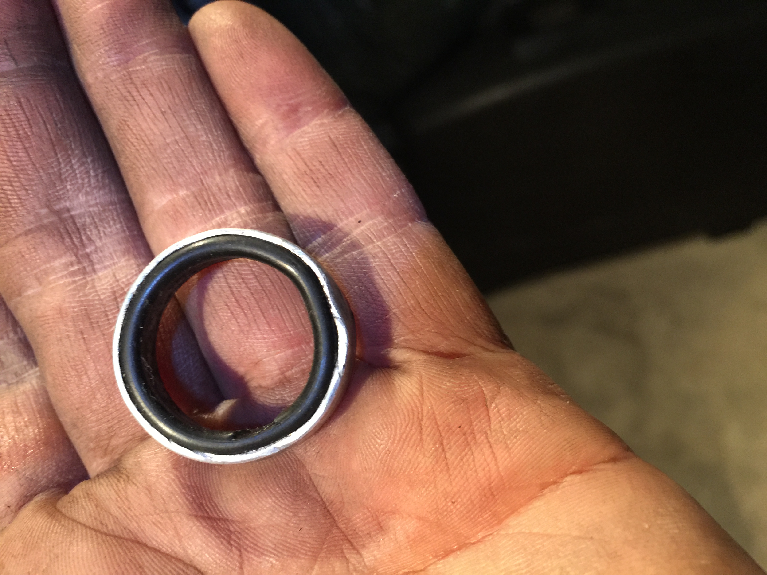

Messagepar Joedjd » Mer 18 Avr 2018 à 12:37
bon alors voici les nouvelles :
je me suis aperçu que le joint torique du tube en cuivre qui va dans le bas du système KJet était en plein milieu de ce tube....
j'ai donc du virer le bas du doseur sans remonter les durites d'injections, un bonheur !
heureusement j'en avait un tout neuf en spare.
ca tourne un peu mieux, mais ca pique encore les yeux à l'échappement. je pense que je vais devoir refaire un réglage de richesse.
