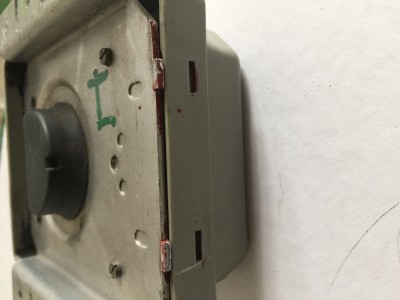

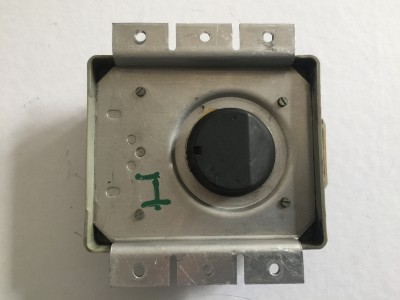

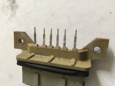

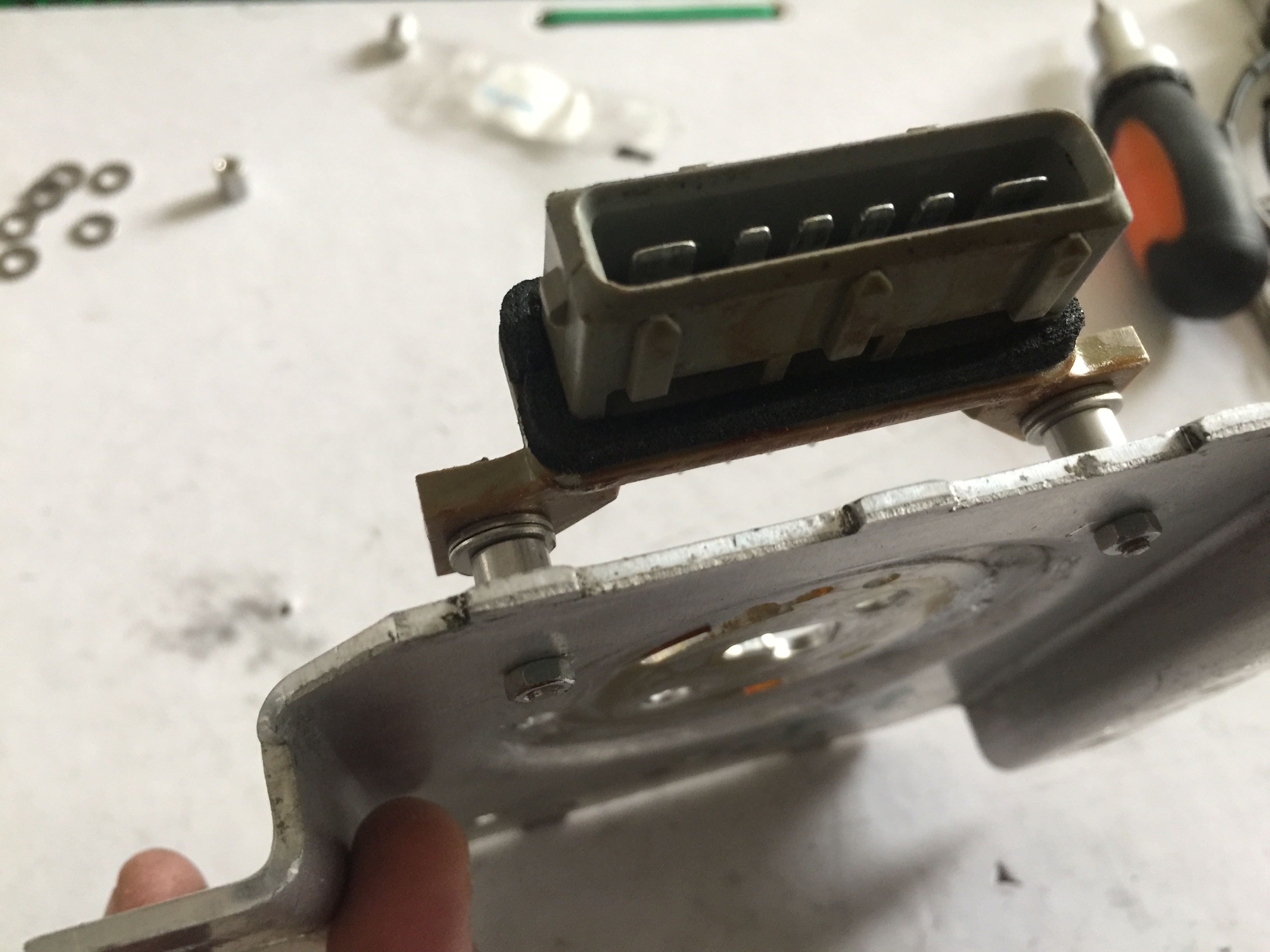

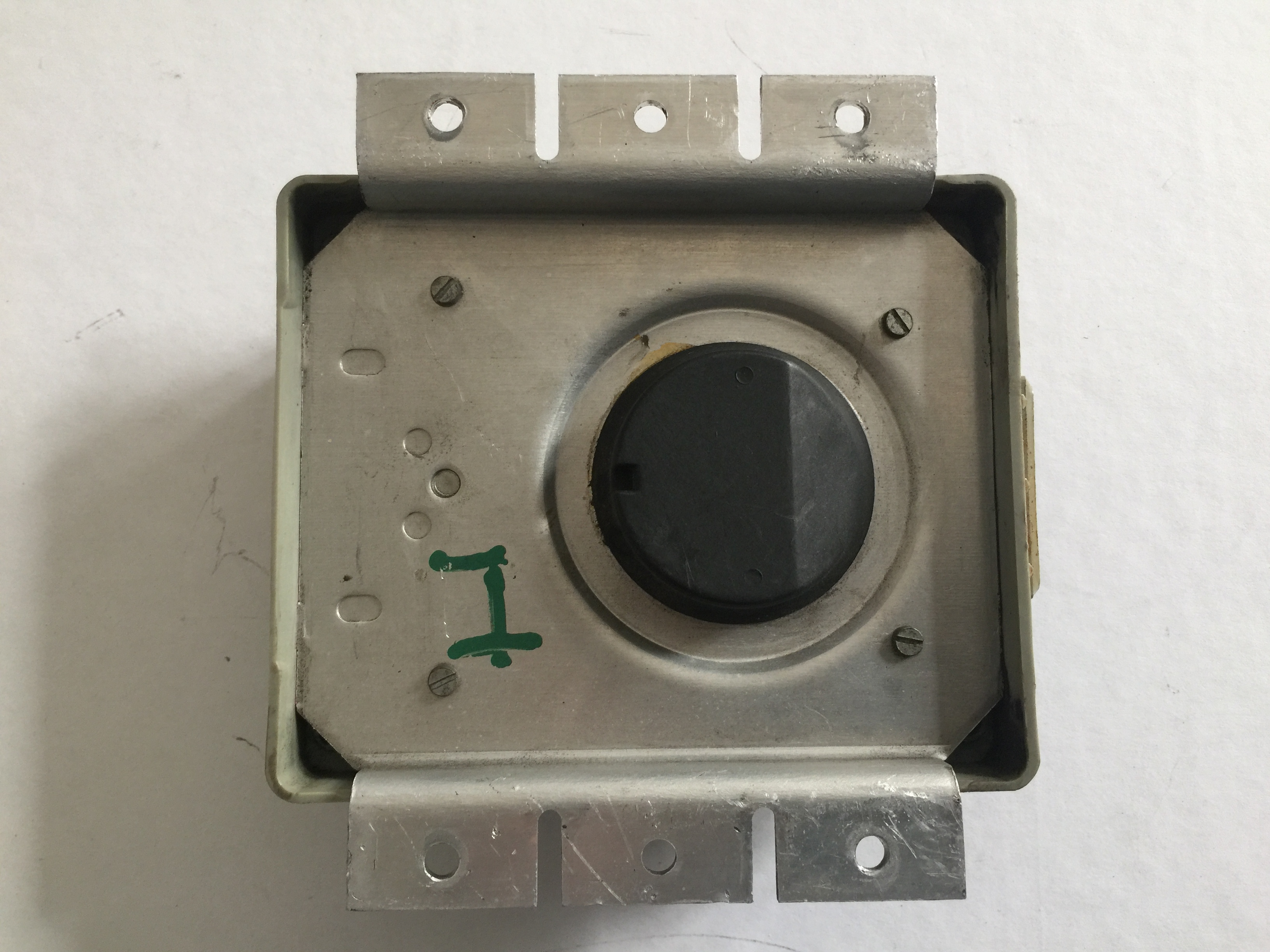

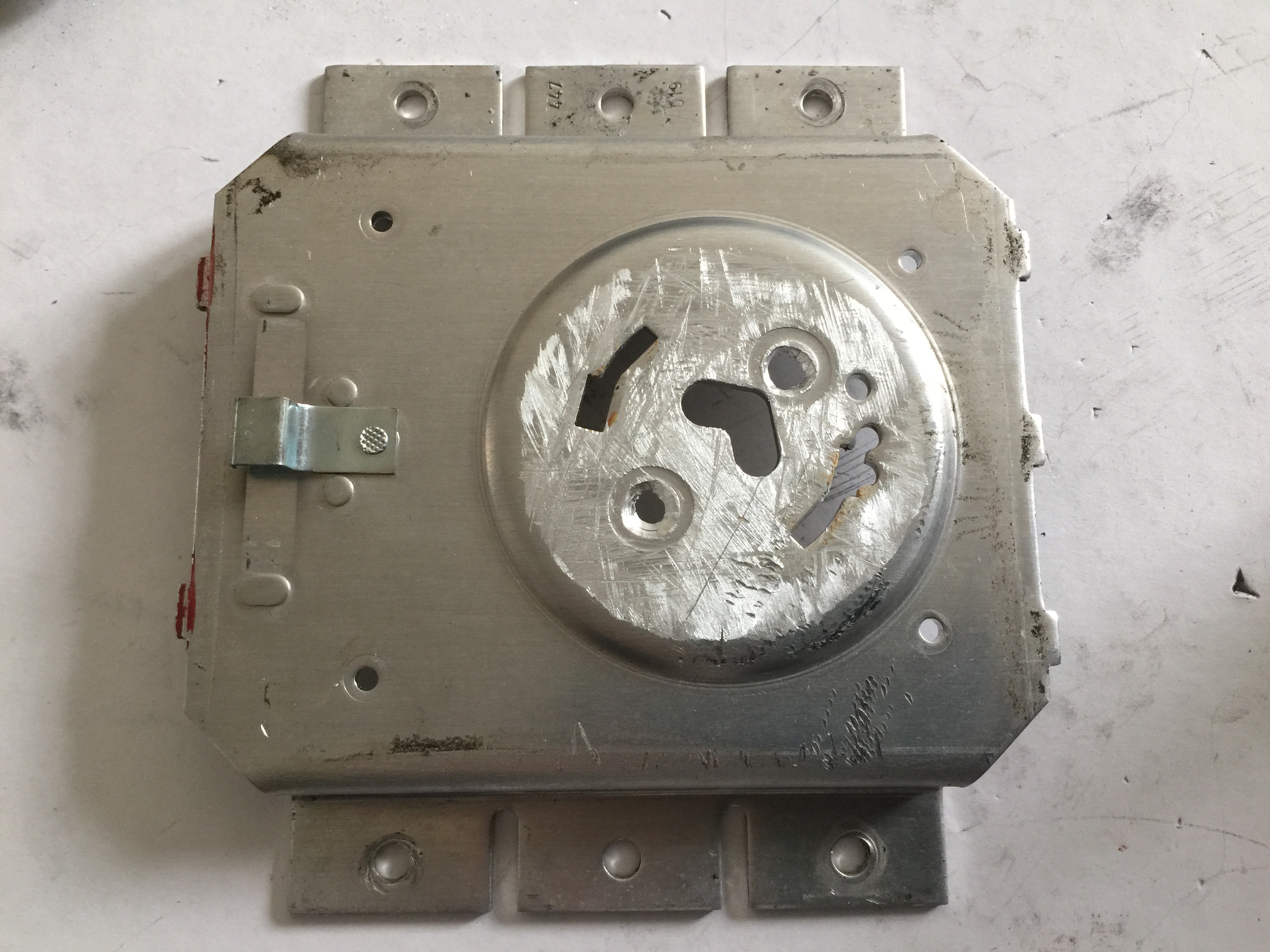

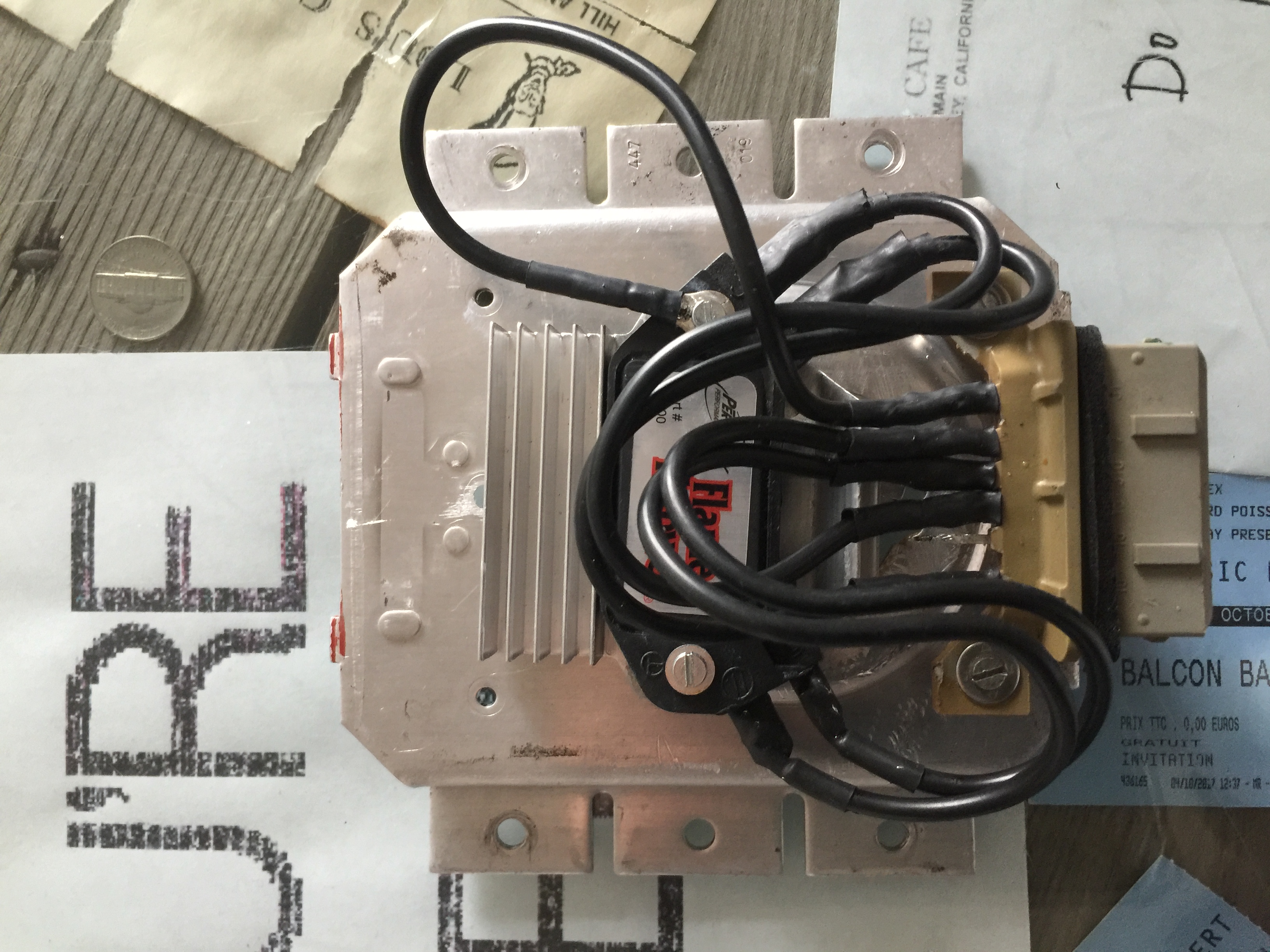

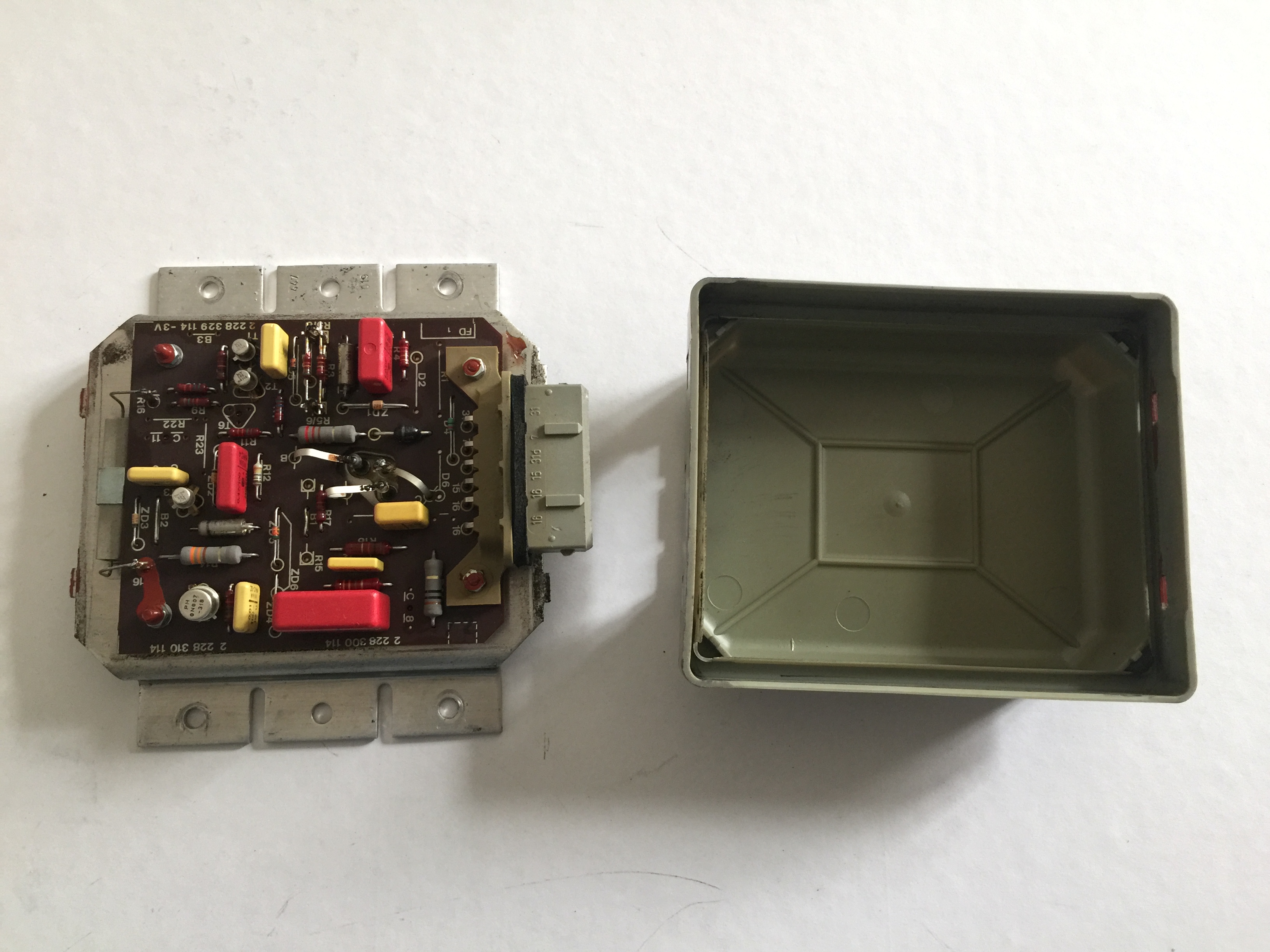

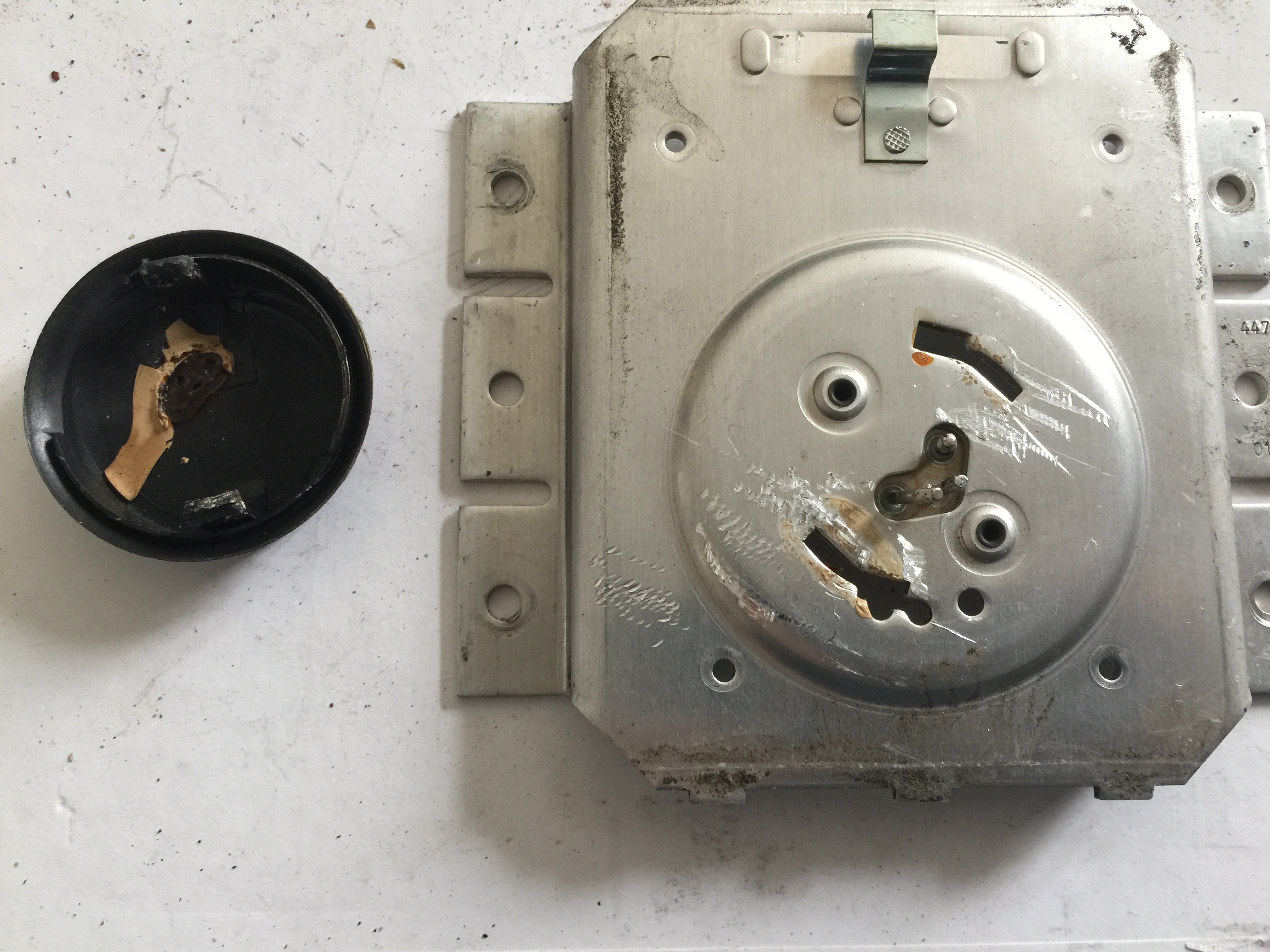

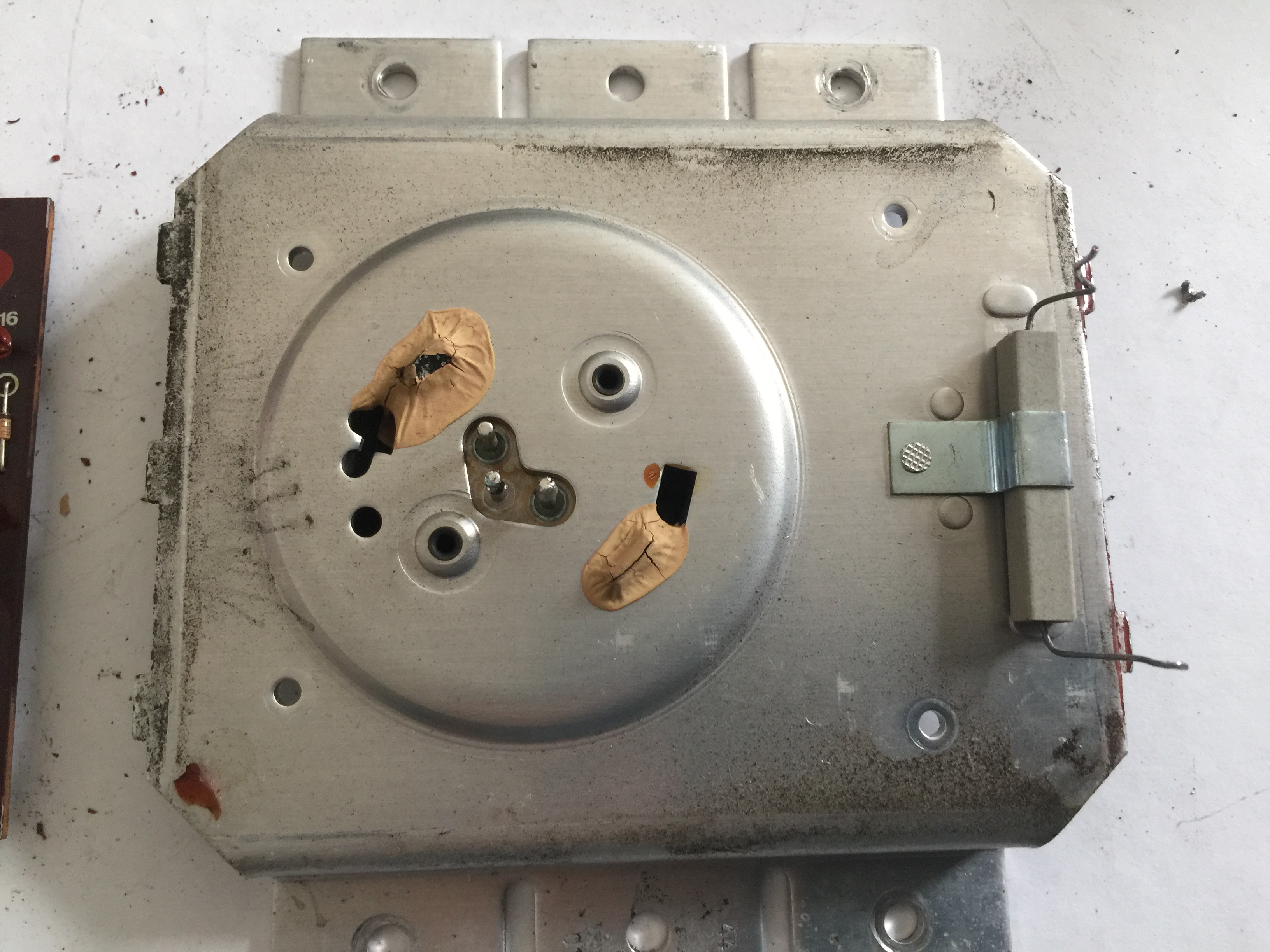

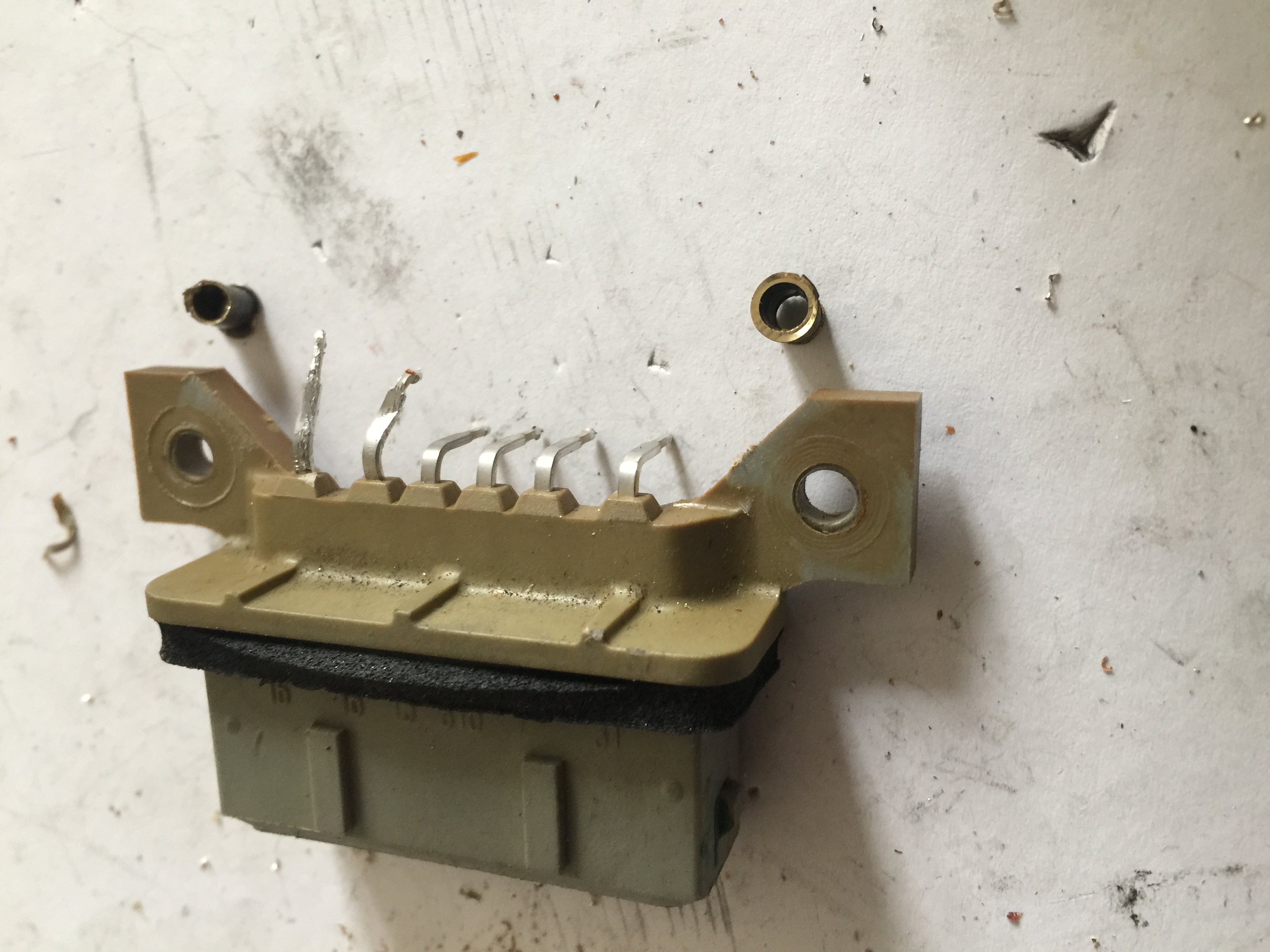

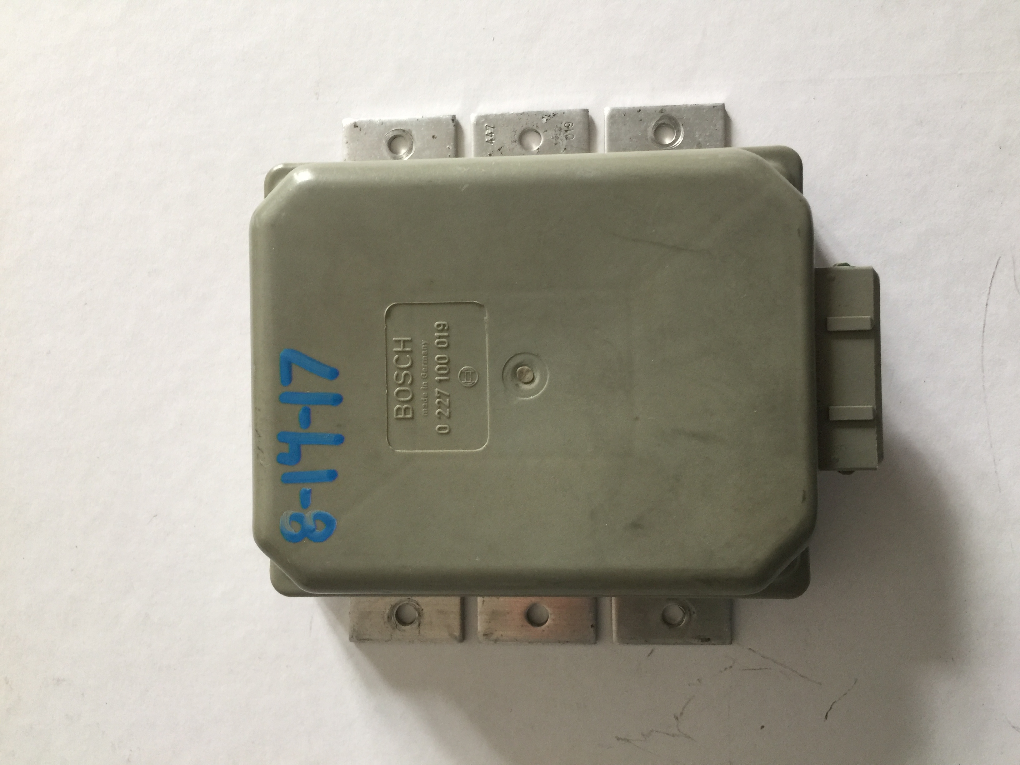

voici un détail par étapes pour la conception du HEI :
on perce pour fixer dissipateur HEI et on oublie pas la pate thermique fournie. on soude on isole bien chaque cable
avec les 2 rondelles en plus par coté et les entretoises
on refile la prise
on redresse les broches
on perce les deux rivets de la prise

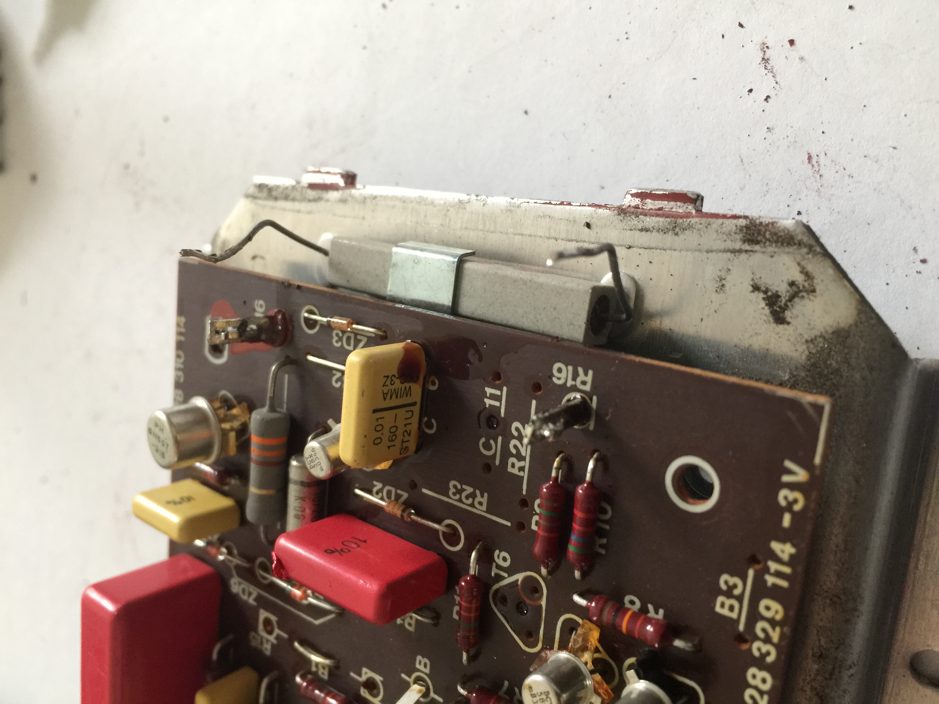

on coupe les rivets du transistor et le rivet de la lamelle arrière
on gratte les deux colles qui retiennent le cache transistor

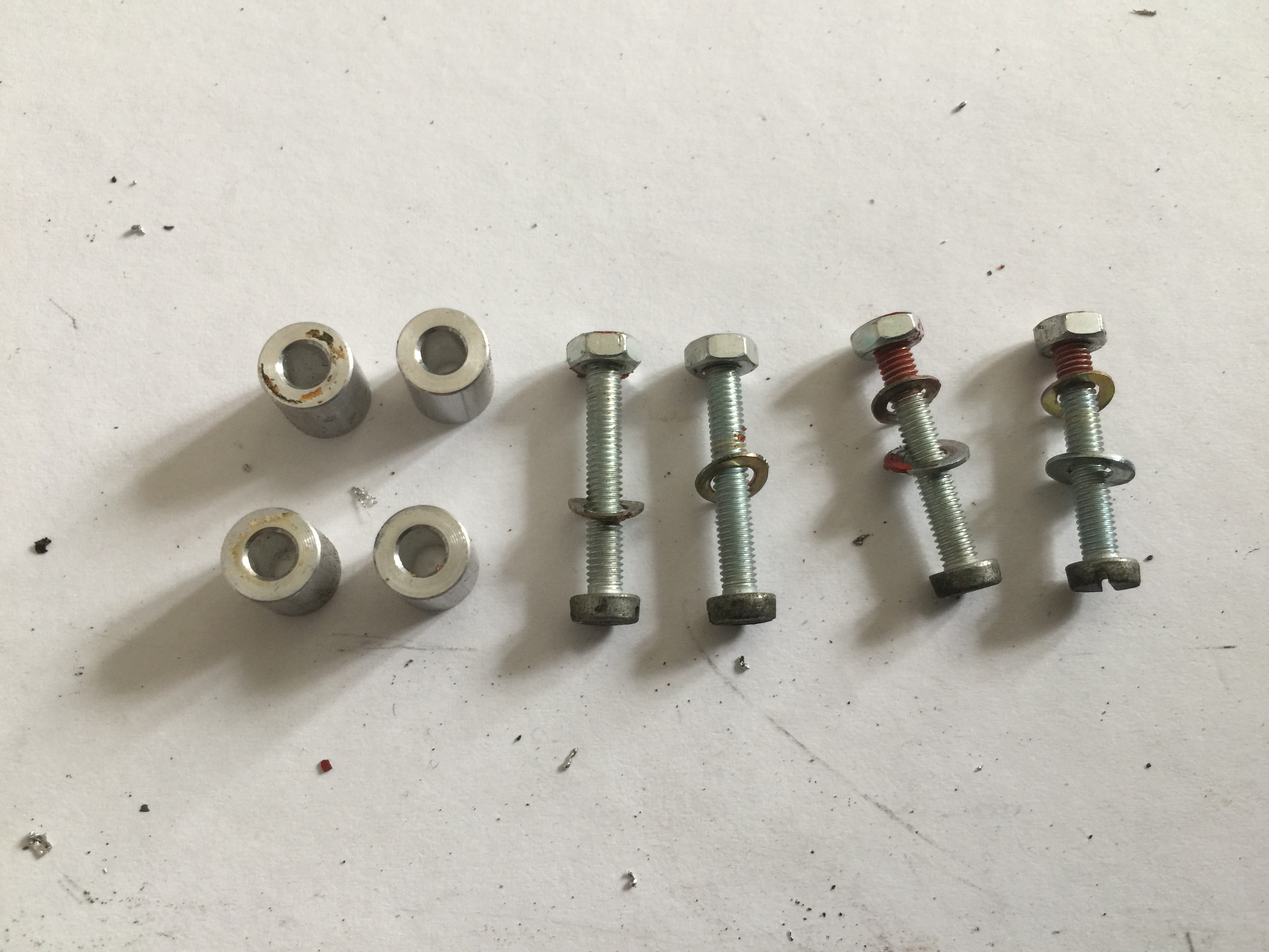

on conserve 2 entretoises et 2 vis et on se procure 4 rondelles pour compenser l'épaisseur du circuit imprimé en moins
on dévisse les 4 boulons
on soulève avec un tournevis plat pour débloquer la coque

non c'est pas du plagiat, c'est juste que quand on a pas le boitier sous les yeux on sait pas forcément si il faut acheter de la boulonnerie supplémentaire ou utiliser ce qui est dans le boitier, si tout est riveté ou vissé. je pensais que tout était riveté, connecteur, circuit imprimé etc... c'est pour ca. d'ailleurs pour fixer le circuit pertronix il faut prévoir 2 vis de 3 ou 4mm de diamètre sur 25mm de long car ceux du boitier ne sont pas assez longs surtout celle qui tiens la masse.

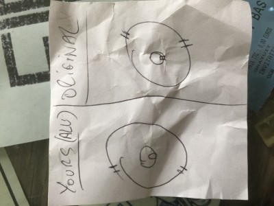

Messagepar Joedjd » Mar 24 Avr 2018 à 12:33
petite question : savez vous pourquoi il y a deux marques sur la poulie de vilo que vend Ed ?
on a essayé de verifier l'avance sauf que la marque de la poulie est 20 degrés a droite de la reglette fixée au carter.... donc on est plus ou moins sur que la marque a été faite au mauvais endroit sur sa poulie en aluminium. donc impossible de connaitre l'avance.
sachant que je n'ai jamais touché a l'allumeur et qu'il na pas été touché nous plus par ancien proprio (il y a encore le point de peinture sur le boulon)
Re: Joffrey de Paris
Messagepar Joedjd » Mar 24 Avr 2018 à 13:19
j'ai trouvé déjà l'erreur de fabrication des marques sur la poulie en aluminium vendue chez ed :
les marques ont été faites avec les poulies posées en "miroir" donc forcément quand on retourne la poulie en alu ben les marques sont opposées ! alors vérifiez bien si vous avez acheté chez lui ces poulies refabriquées et surtout n'essayez pas de régler votre avance ! ya 15 ou 20 degrés d'écart !

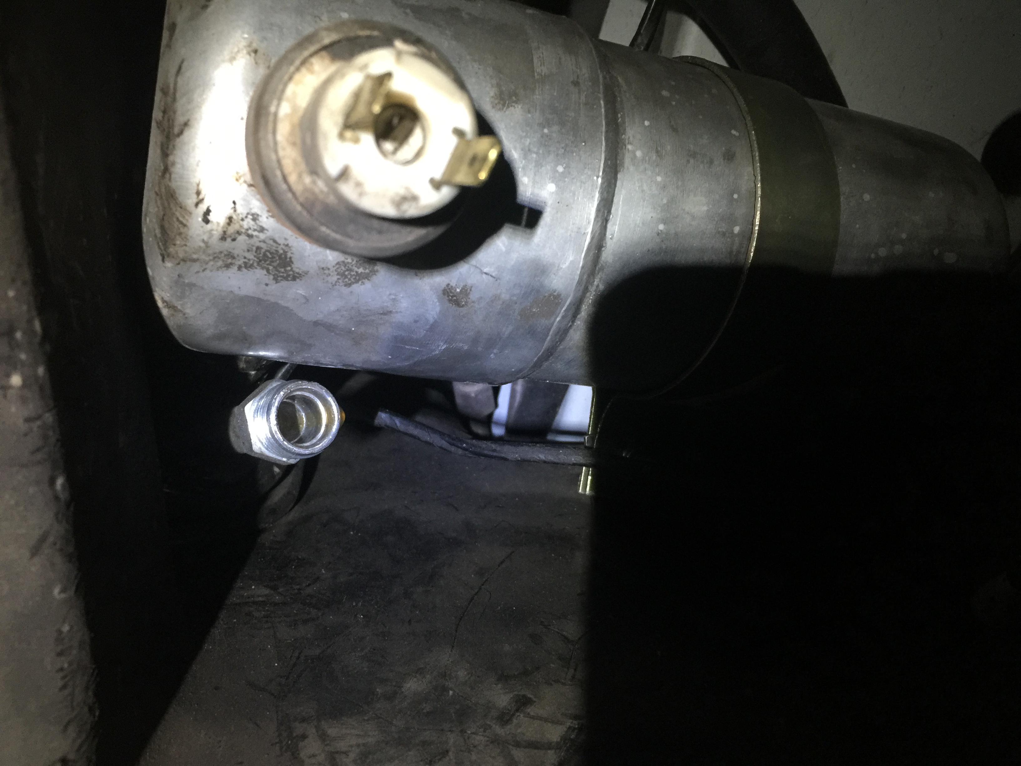

Messagepar Joedjd » Jeu 26 Avr 2018 à 11:57
bonne blague pour la cilm....

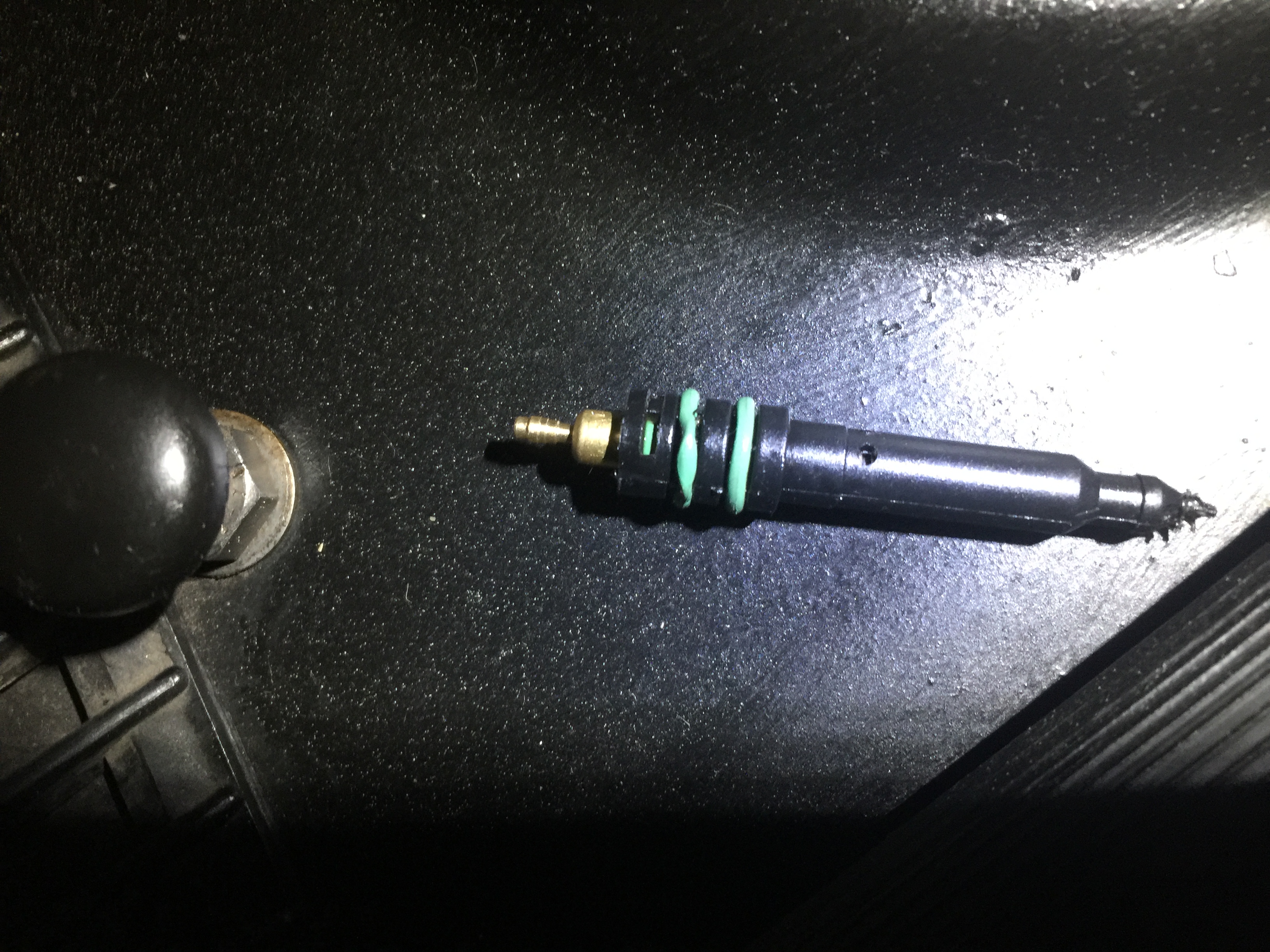

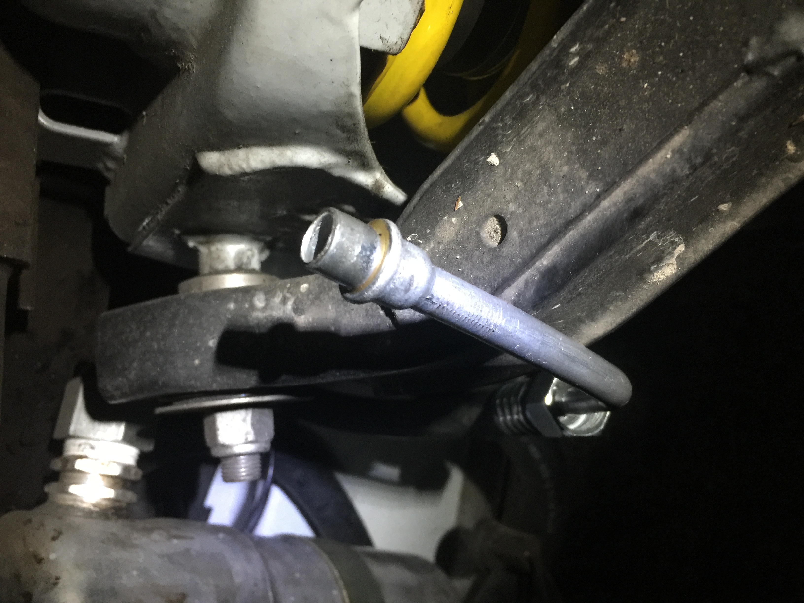

hier chez Djamel en voulant recharger la clim suite au changement de tuyauterie l'été dernier, on a pas réussi a faire fonctionner le système pourtant avec le gaz sous pression etc mais on a constaté une surpression anormale.
ce matin j'ai donc démonté au niveau de l'entrée de l'évaporateur pour voir si le filtre était bien au bon endroit et jai constaté qu'en faite il était rentré trop profond dans le tube d'évapo et que le tube coudé forcait dessus.. en gros sa fait bouchon. de plus la partie filtre est restée coincée dans l'entrée de l'évaporateur donc si je dois mettre un nouvel orifice tube je vais devoir couper le filtre.
le compresseur était dur a tourner a la main et en démontant le tuyau coudé ce matin sa a libéré le reste de la pression (peu mais suffisant pour laisser libre le compresseur)
l'orifice tube n'étant pas le meme que celui d'origine, j'ai donc remarqué qu'il est plus long et rond contrairement a l'ancien qui est plus court et plat.
est ce que la clim peut fonctionner sans l'orifice tube ?

Messagepar Stainless » Jeu 26 Avr 2018 à 13:12
Joedjd a écrit:est ce que la clim peut fonctionner sans l'orifice tube ?
non. c'est la pièce maitresse puisqu'elle joue office de détendeur
