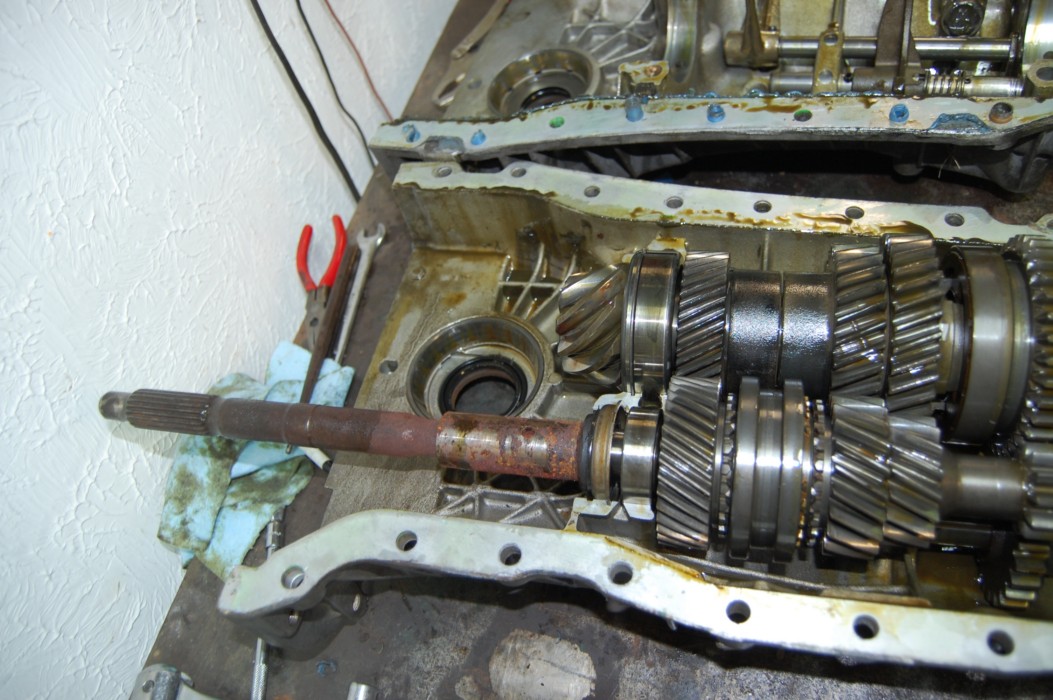

Messagepar Stainless » Jeu 19 Avr 2018 à 20:37
En fait ça peut être soit la goupille soit la pièce crénelée en bout d'arbre primaire : c'est ce bout de tube rouillé sur cette photo. Cest réputé fragile sur les ....hauts régimes...( il me semble que ça t est arrivé à 5000 ). Les cannelures s'arrachent
Re: Domi
Messagepar Stainless » Jeu 19 Avr 2018 à 20:40
Avec un peu de chance c'est juste la goupille qui a cassé et permis au tube de coulisser assez pour se découpler
