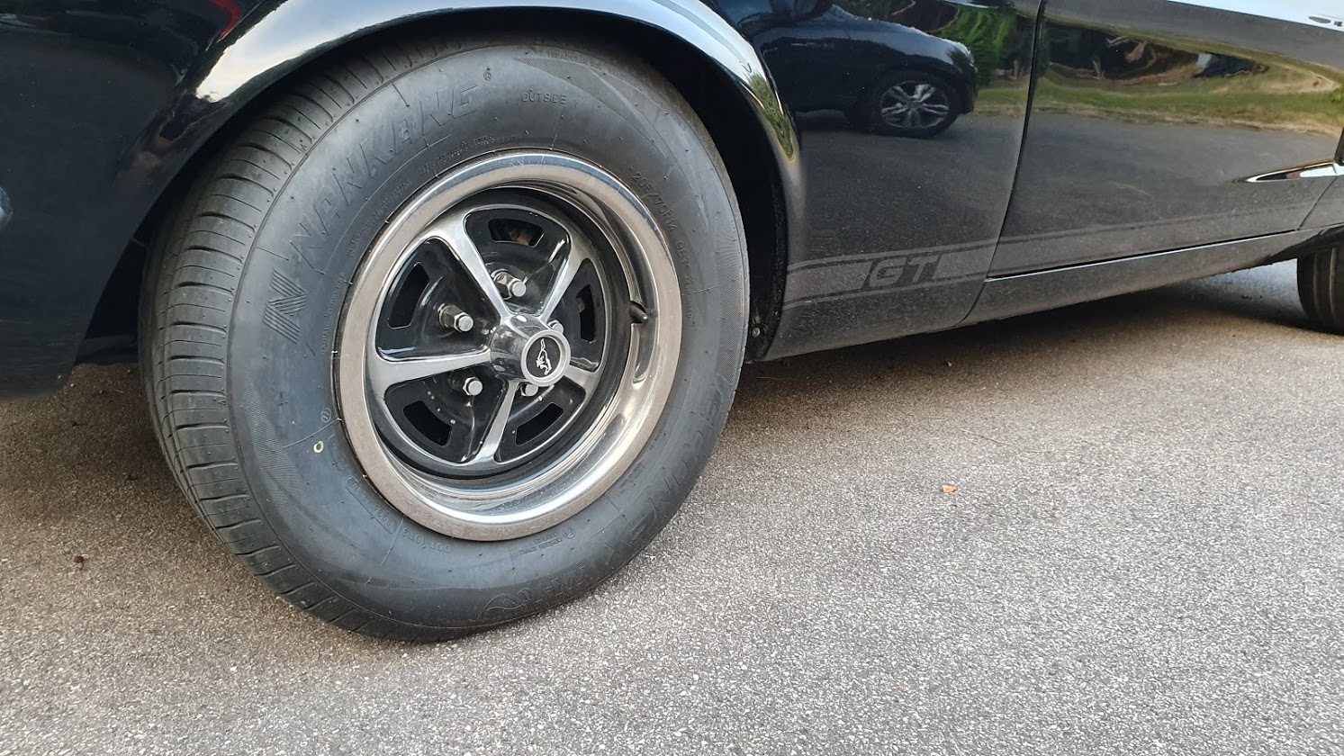

Nankang posé à l’arrière demain je change ceux à l’avant.
Merci Bastien !

Joedjd a écrit:Nankang posé à l’arrière demain je change ceux à l’avant.
Merci Bastien !
On va bientôt ouvrir une fan page Nankang France je crois ! :ios_27:
Re: Joffrey de Paris
Messagepar Joedjd » Ven 19 Juil 2019 à 08:23
Ahahha grave en même temps ils sont abordables et apparemment ils ont l’air pas trop mal. J’aime bcp les Pirelli mais craquer le PEL ça fait mal

bonnes nouvelles : 4 pneus neufs et une clim qui fait des glaçons
