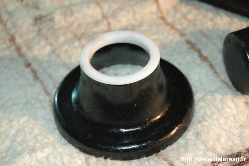

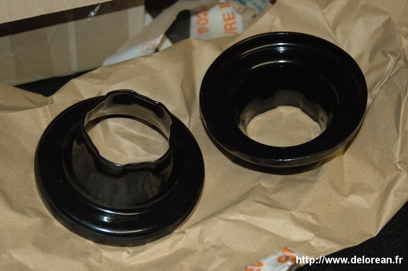

J'ai enfin recu mes coupelles de ressort arrière de mon epoxieur :
J'ai donc possibilité de continuer le remontage du train arrière et voilà ce que j'ai fait cette aprem :
On enfonce la bague en plastique blanc au maillet sur la coupelle bien graissée :

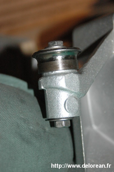

Remontage du porte moyeux :

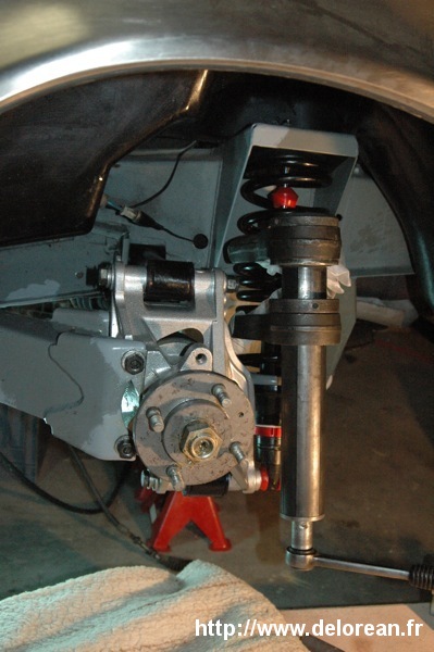

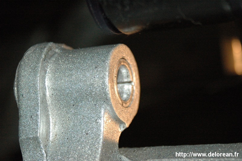

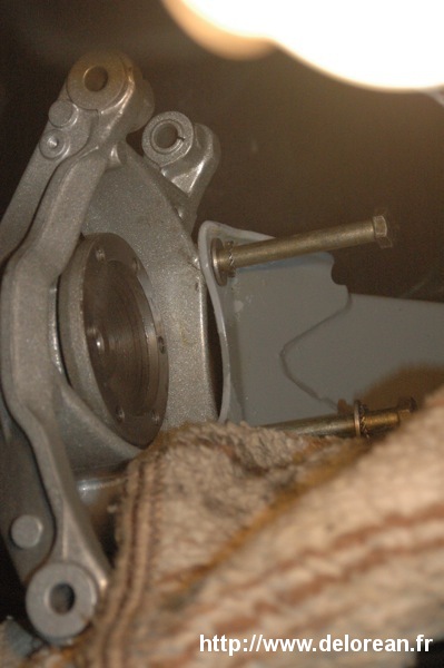

Préalablement, comme l'a mentionné Raph dans le how to, il est nécessaire d'écarter au maximum les inserts pour pouvoir monter les bras transversaux sur le porte moyeu. Pour se faire, on prend une bague intérieure de roulement de roue avant et quelques rondelles et vis qui trainent :
Et voilà le résultat :

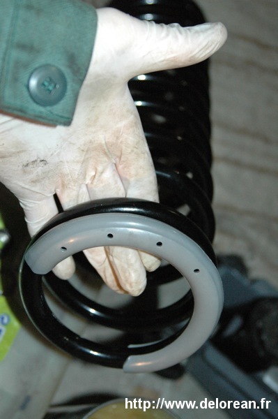

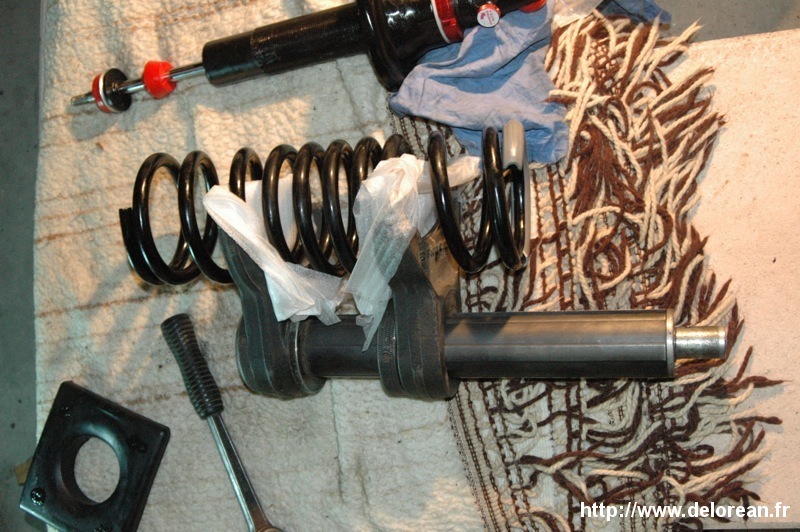

Ensuite on peut s'occuper du ressort et de la pose de la gaine (les trous sont là pour éviter la rétention d'eau) :

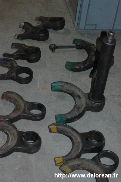

Ensuite le réglage de l'outil à comprimer les ressorts, prêté par mon garagiste préféré :
On comprime en protégeant bien les fourchettes avec de la dufeline pour ne pas abimer les ressorts :

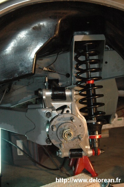

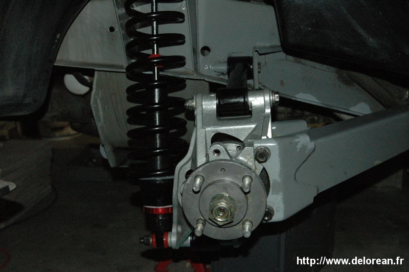

On pose et on détend :
Et pareil côté passager :
