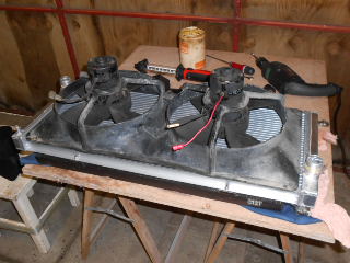

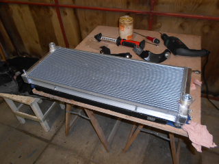

Messagepar Michel67 » Sam 09 Mai 2015 à 22:12
En fin de compte, j'ai pris que le radiateur de chez ED. Très belle pièce entièrement en alu. Et changement du liquide de refroidissement. Avec la purge réussit du 1er coups :D .
J'ais remonté les anciens ventilos après avoir ouvert les 2 moteurs, pour passer un coups de soufflette. Y avait pas mal de poussière de charbon. Normal après 30 ans de services.
Là ça fonctionne très bien. Mais la température monte vite à 95°+ enclenchement des ventilos dès que je roule en ville avec des feu rouges ou des ralentissements. La température redescend normal sur route ouverte.

Messagepar Domi » Sam 09 Mai 2015 à 22:32
Effectivement, il à l'air pas mal ce radiateur.
Les ventilos d'origine ce montent sans modif ?
Re: Michel 67 vin 10814
Messagepar Michel67 » Sam 09 Mai 2015 à 22:39
Sans modif. Juste percer les 2 trous du milieu haut et bas + éventuellement un coup de perceuse pour ajuster un ou l'autre trous existants.
