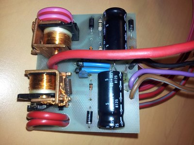

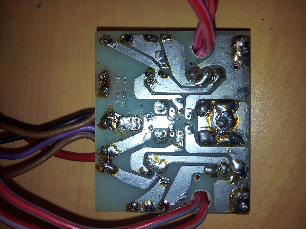

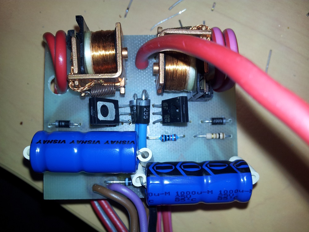

Après une sortie en Delo j'ai eu la surprise d'avoir le module de centralisation qui actionnait en intermittence l'ouverture et la fermeture des portes.
J'ai donc changé les composants (merci Renaud pour les références)
How-to mis a jours : viewtopic.php?f=36&t=17&start=30
voici quelques photos : avant
Sans les composants :
Avec les nouveaux composants :
Il me reste encore a faire des essais. :o

Re: Franck.g - Vin 5475
Messagepar Stainless » Mer 24 Juin 2015 à 10:44
vérifie aussi que ce ne soit pas causé par un des switchs dans les portières. c'est de la grosse quincaille, ils sont lâches et ils s'oxydent. il faut aussi les centrer; si la tringlerie est mal réglée ça peut provoquer ce genre de symptome
Messagepar franck.g » Mer 24 Juin 2015 à 12:03
Oui, merci. je pensais vérifier tout le circuit de fermeture avant de le rebrancher.

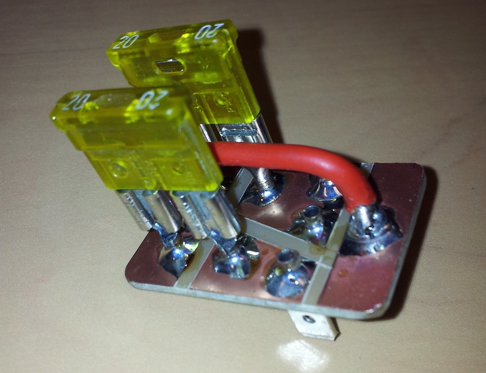

Messagepar franck.g » Mer 24 Juin 2015 à 12:11
J'en ai aussi profiter pour enlever le module bleu d'origine et je l'ai remplacé par un porte fusible.
Encore merci Renaud pour les infos :P
J'ai mis la plaquette dans l'autre sens pour avoir la partie cuivré a l’intérieur du module.
j'ai aussi surélevé les deux fusibles avec ouverture de la boite d'origine pour pouvoir vérifier les fusibles.

Messagepar Stainless » Mer 24 Juin 2015 à 12:14
propre et net.
