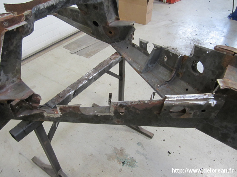

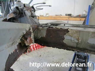

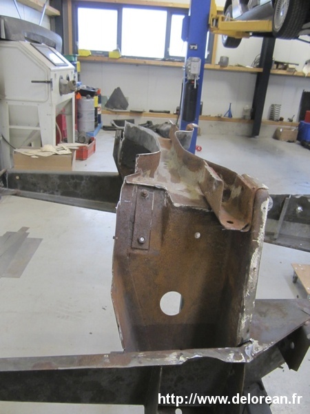

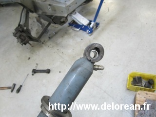

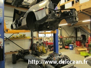

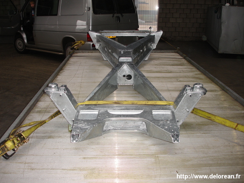

Messagepar LaurentC » Ven 05 Avr 2013 à 12:23
Voilà quelques nouvelles des travaux.

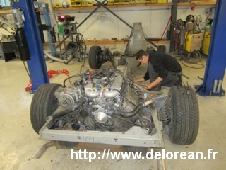

On commence par décoquer.

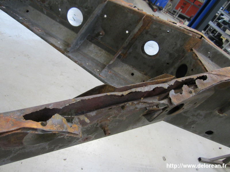

Puis mise à nu du châssis.
Avec quelques surprises.

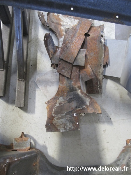

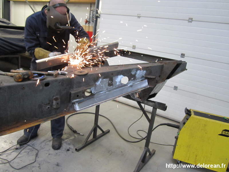

Il n'a fallut que deux jours à Ed pour décoquer, mettre à nu le châssis et démonter entièrement les suspensions, frein... Ensuite, le châssis est parti dans un espèce de four pour brûler l'epoxy. Puis, vient la découpe des parties rouillées et l'ouverture des parties creuses.

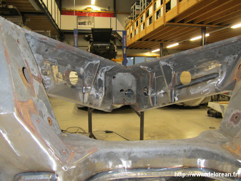

Enfin, la soudure de nouvelles plaques d'acier.
Au final, 35% du chassis a été changé. C'est un travail vraiment impressionnant !
Prochaine étape, la galvanisation.

Messagepar Bastien-fma » Ven 05 Avr 2013 à 14:31
c'est quand même un sacré boulot ! :shock:
petite question: pourquoi ne pas avoir changé le châssis carrément ? sa revient plus chère ?
Messagepar LaurentC » Ven 05 Avr 2013 à 14:43
Bonne question ! Un châssis en bon état, sans le reste de la voiture qui va avec, n'est pas facile à trouver et je ne pense pas que j'aurais économisé des frais au final. Il y a toujours l'option du châssis en inox, mais c'est beaucoup plus cher.

Messagepar Bastien-fma » Ven 05 Avr 2013 à 15:04
ok !
je te demande sa car j'ai failli acheté une Delo chez Ed. Elle avait le châssis pourri mais il me la livrais avec un châssis neuf ( ou refait a neuf, je ne sais pas). D’où ma question du coup ! :D
Messagepar El Bielas » Ven 05 Avr 2013 à 15:12
Je viens de decouvrir vos photos du travail sur votre chassis. C'est une tâche bien soigneuse. Je n'avais pas pouvé imaginer un chassis en si mal état. Mais cette ouvre de tôlerie est admirable.

Messagepar cooldrick » Ven 05 Avr 2013 à 15:25
:shock: :shock: Il était bien malade ton chassis.
Très beau travail de soudure et d'adjonction d'acier 8)
Messages: 2617
Messagepar Domi » Ven 05 Avr 2013 à 20:14
Wow, ton châssis était bien attaqué dis donc :shock:
En tout cas, félicitation à Ed pour le travail accomplie 8)

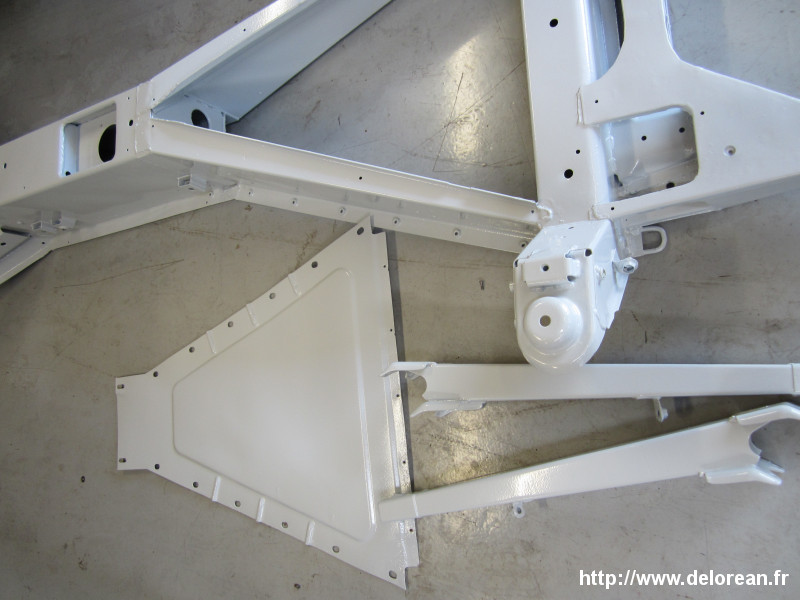

Messagepar LaurentC » Jeu 25 Avr 2013 à 10:03

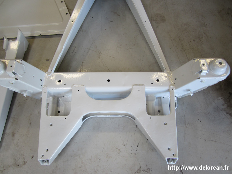

Voilà la suite des travaux. Donc le châssis est passé dans un bain galvanic pour déposer une fine couche de zinc sur l'acier pour qu'il ne rouille plus jamais !
Ensuite direction l'atelier de peinture pour le ré-époxer.
Voilà, le chassis est prêt et le ré-assemblage de la voiture va pouvoir commencer.

Messagepar Bastien-fma » Jeu 25 Avr 2013 à 10:12
waouuuu c'est splendide ! 8)
Messagepar Joedjd » Jeu 25 Avr 2013 à 11:23
Wahou c'est top !
Question indiscrète : faut compter combien pour faire cela ?
Car sa peut en intéresser plus d'un !
