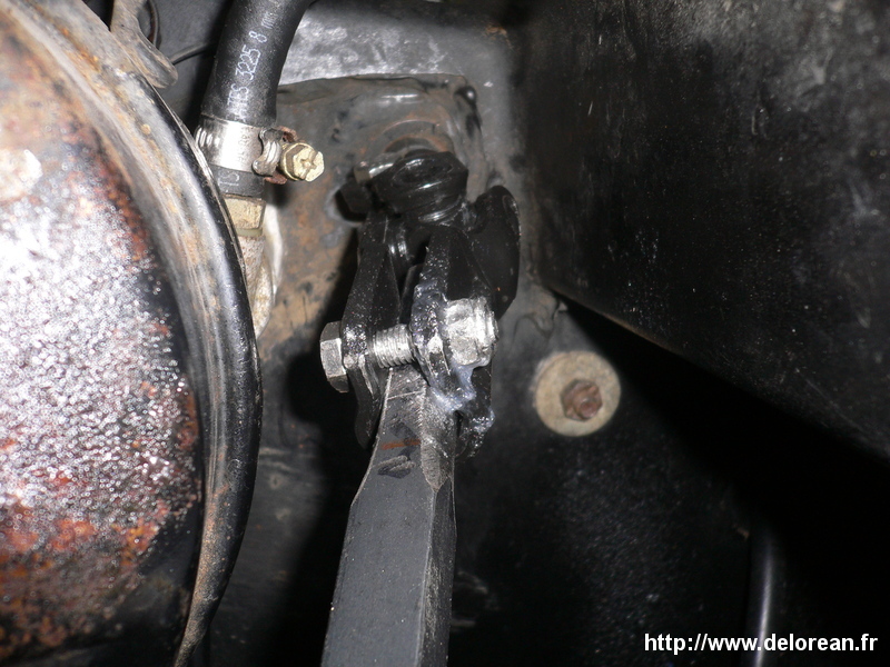

Je suis à la recherche d'un tube hexagonale pour refaire le système de liaison entre la colonne de direction et la crémaillère.
:arrow: http://delorean.fr/forum/viewtopic.php?t=3047
Savez vous dans quel magasin je peux me procurer sa ??

difficile à trouver du profilé hexagonal de 26, pour ma part j'ai pris de la section carrée de 26 que j'ai modifié à la meule. Il faut simplement usiner sur une assez grande longueur, tout au moins d'un côté, afin de pouvoir faire coulisser la barre dans un des cardans et la mettre ainsi en position.

J'avais trouvé des barres hexagonales de 16mm chez Weber metaux à Ivry sur Seine.

c'est bien sur du profilé carré de 16mm qu'il faut lire et non du 26!!
