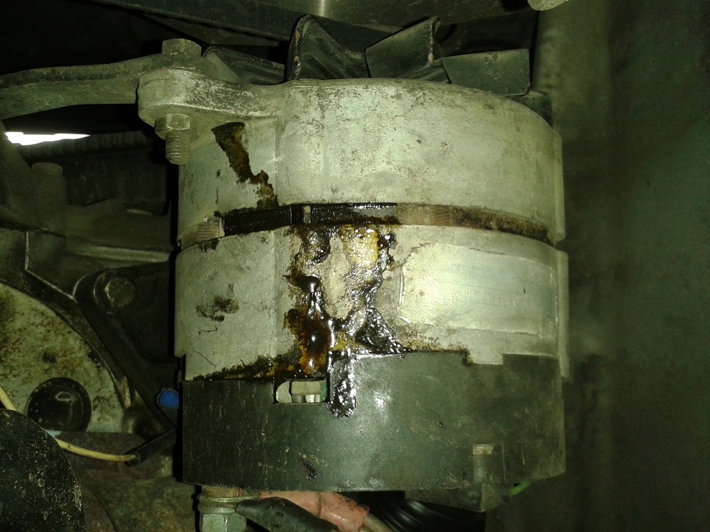

Messagepar nikelman » Sam 03 Mai 2014 à 13:39
salut tous le monde, j'ai plus ou moin régler richesse. pas facile mais c'est fait. une fois trop peu une fois trop loin, mais au bout du compte, elle tourne bien.
par contre j'ai remarquer que elle avais depuis quelques semaine un peu du mal a demarer, voir même avec besoin de demarer au câbles.
j'ai tester avec voltmètre sur la batterie, a l’arrêt 12,5v en marche 13,2 puis apres 2 minute 13,7 et puis 13,2 pour ensuite descendre au fur et a mesure que le temps passe. un coup d’œil a l'alternateur, l’horreur.
je ne parviens pas a lire le modèle. je pense que je suis bon pour acheter un nouveau :cry:

Messagepar nikelman » Sam 03 Mai 2014 à 19:34
merci, j'ai deja regarder les ref croisé mais ça reviens plus ou moin au même prix que Ed.
je dois encore aller voir un fournisseur près de chez moi cette semaine sinon je vais voir pour specialtoto
pour ceux qui on deja remplacer le leur, lequel est pour vous le meilleur rapport qualité/prix?
Re: NIKO et VIN 16022
Messagepar doc.63 » Sam 03 Mai 2014 à 20:12
perso j'ai le D120 de specialT
Messagepar Stainless » Sam 03 Mai 2014 à 20:16
ceux de specialt sont bien et de diametre inferieur aux Valeo, ce qui n'est pas négligeable quand on a un échappement double ligne, ça evite les interferences. le modele 105A du réseau dmc a aussi cet avantage.
