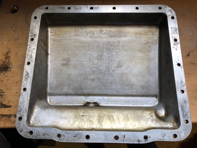

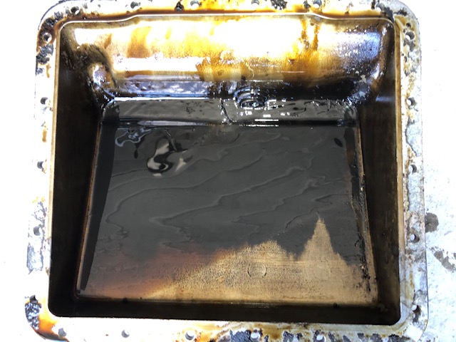

- vidange, démontage du carter d'huile, nettoyage, mise en place d'un nouveau joint + nouveau filtre à huile + nouvelle huile elf 15w40.
photos du carter d'huile sale :
une fois nettoyé :
et enfin changement de la courroie d'alternateur.

quelques précisions quant au nettoyage du carter d'huile:
j'ai soulevé le moteur de quelques centimètres avec un cric sous l'embrayage. je me suis inspiré de ce lien : http://jason.kitcarmagazine.com/delorea ... emoval.htm
MAIS; je ne sais pas comment il pu monter le moteur de 6 inches (soit 12 centimètres environ) sauf à enlever le bouclier arrière car les sorties d'échappements bloquent. au mieux j'ai pu monter de 5 centimètres.
Enlever le vieux joint du carter d'huile est une tannée, ceux qui l'ont fait savent de quoi je parle ;). et je pense que c'est l'une des opérations les plus chi**tes sur une Delo (avec la purge du circuit d'embrayage et l'intervention sur l'accumulateur d'essence).
Pour le joint de carter, j'ai 2 expériences : Joint de carter d'huile - AJUSA - 14045200 à 7 Euros et quelques chez Os**ro. il est arrivé abimé, et de toute manière semble trop fragile à manipuler.
j'ai donc pris pour plus cher la référence MP0493 chez Mecaparts, mais rien à voir, on a pas peur de le sortir de son emballage.
ensuite, pour revisser les vis arrière du carter (les plus inaccessibles) et bien c'est galère avec une clé plate de 11, donc ces vis ne seront pas serrées au couple (16 Nm de mémoire). on verra si ca fuit, mais RAS pour le moment.

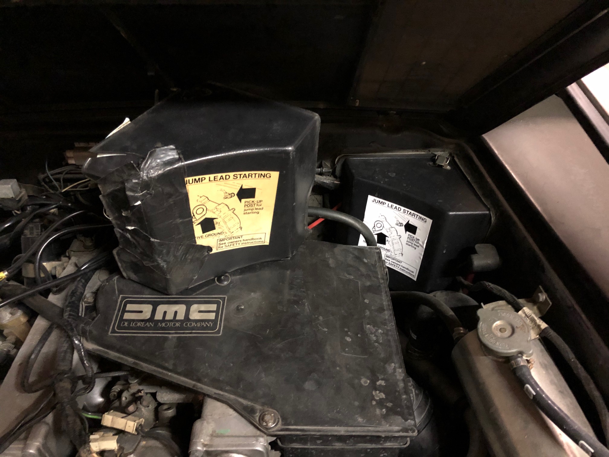

Sinon, j'ai aussi changé le COIL Cover, qui était cassé et rafistolé au scotch, il a par contre fallu que j'échange le système de verrouillage supérieur du nouveau avec l'ancien pour que ca tienne correctement en place.

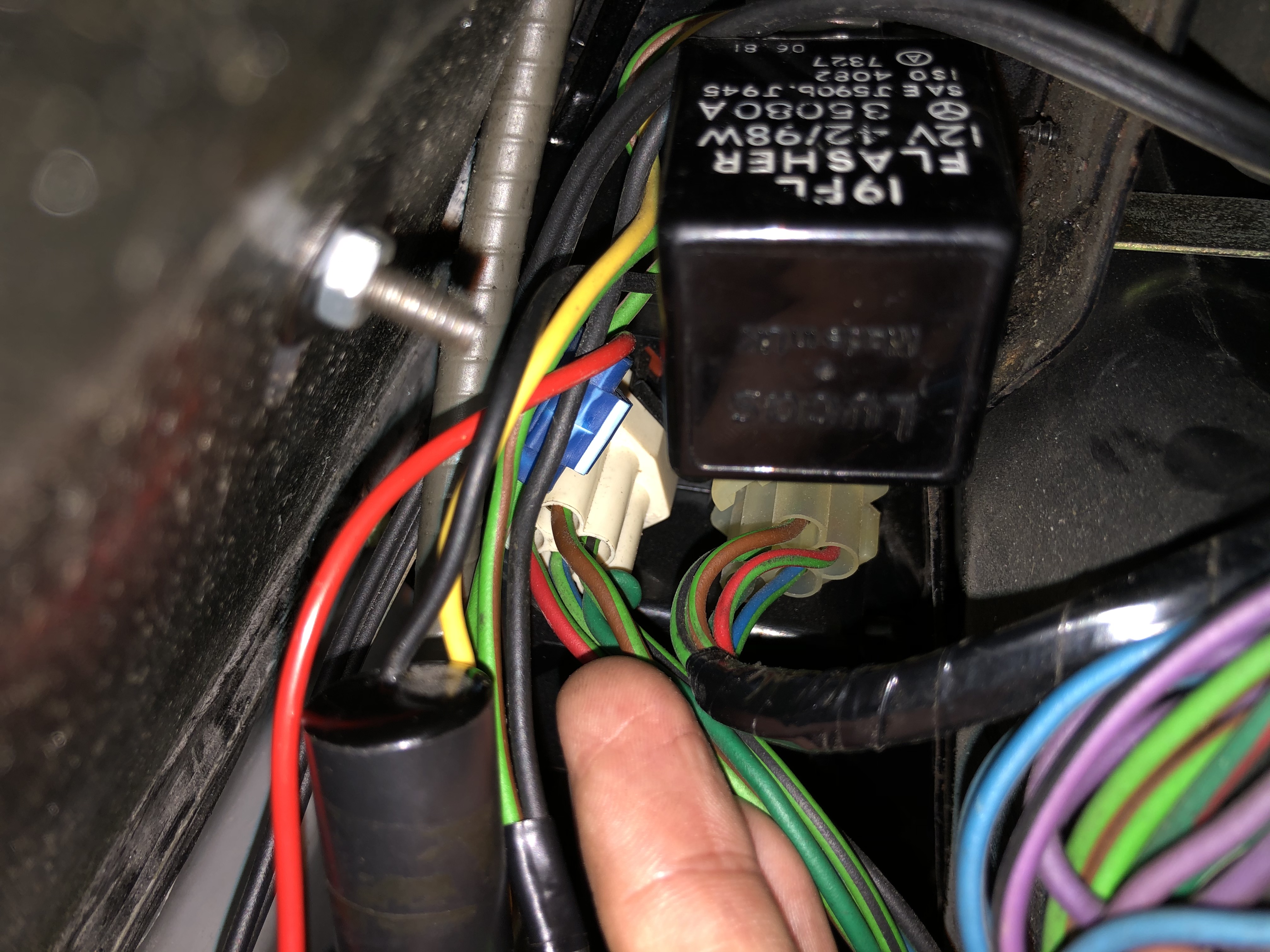

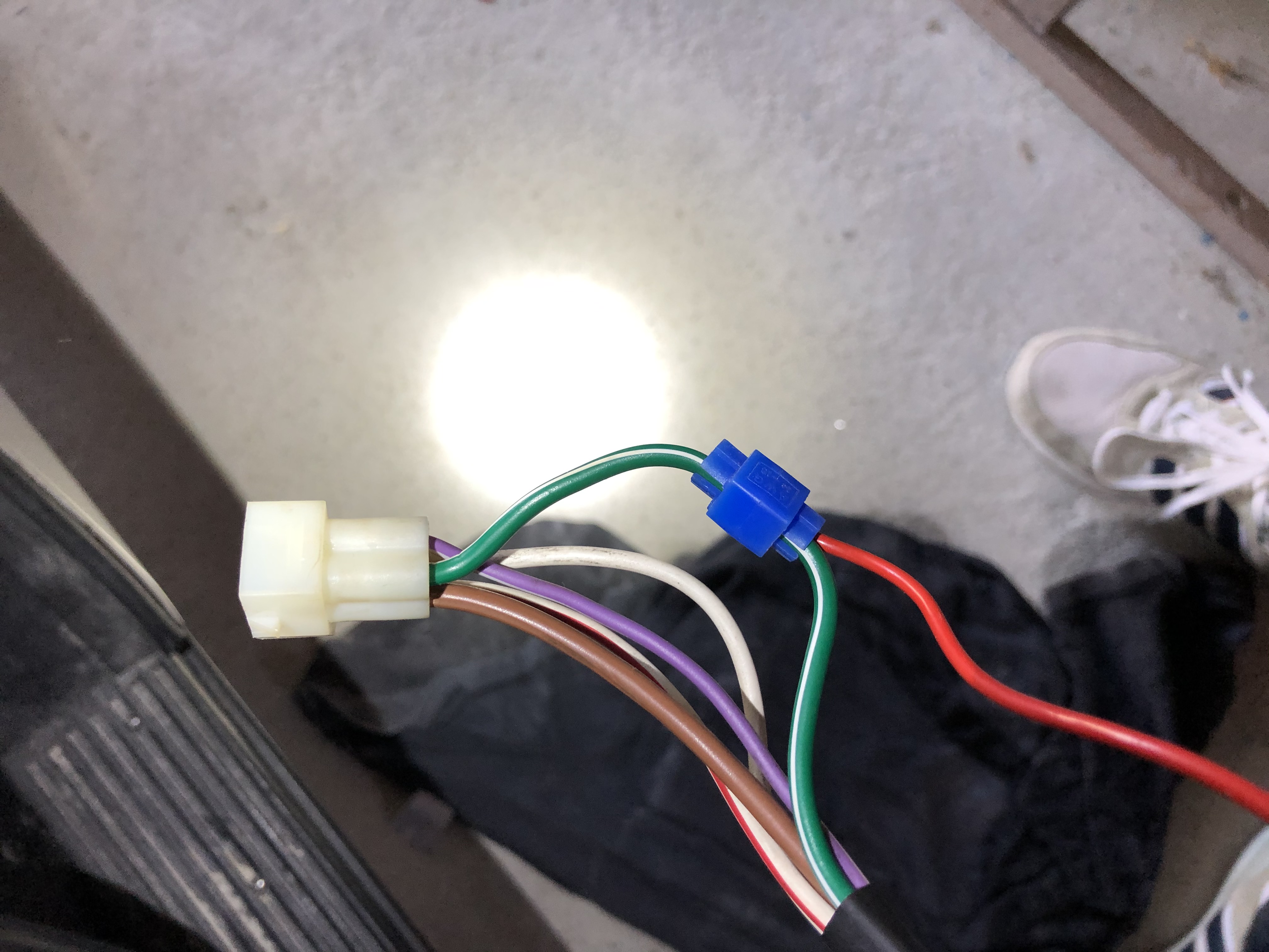

je suis en d'installer un neiman sur la voiture, car la mienne n'en avait plus (pourquoi? c'est un mystère...)
j'ai vu une modification électrique que je ne comprend pas.
Il y a un fil rouge avec un fusible qui a été ajouté avec raccord rapide entre un fil blanc/Vert sous le tableau de bord et le fil blanc vert du faisceau de l'ignition switch 106679.
j'ai pris des photos pour que ce soit un peu plus clair
fil sur l'ignition switch :
fil sous le tableau de bord avec le raccord rapide, on voit pas super bien, mais c'est repiqué sur un cable blanc vert.
quand j'enlève le fusible et que je démarre la voiture, il semble que tout fonctionne correctement. Cependant, si ce fil a été ajouté, c'est qu'il y a une raison...
est-ce que vous auriez une idée?
Merci
Cycoscalp
Messages: 222
Localisation: Montpellier
Re: Pascal - VIN 2371
Messagepar Stainless » Mar 25 Aoû 2020 à 22:04
bidouille non identifiée : tu vires sans arrière pensée.
Messagepar Cycoscalp » Mer 26 Aoû 2020 à 12:52
Merci Stainless, c'est fait.
