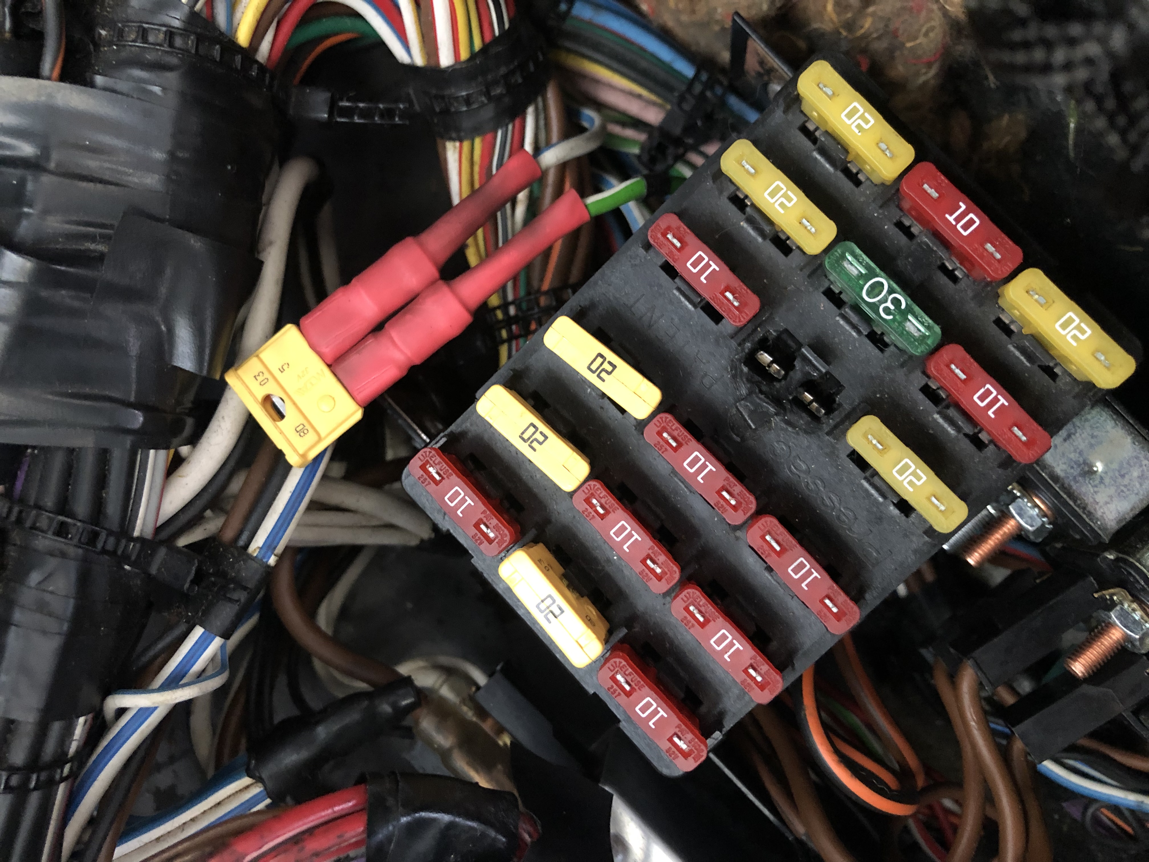

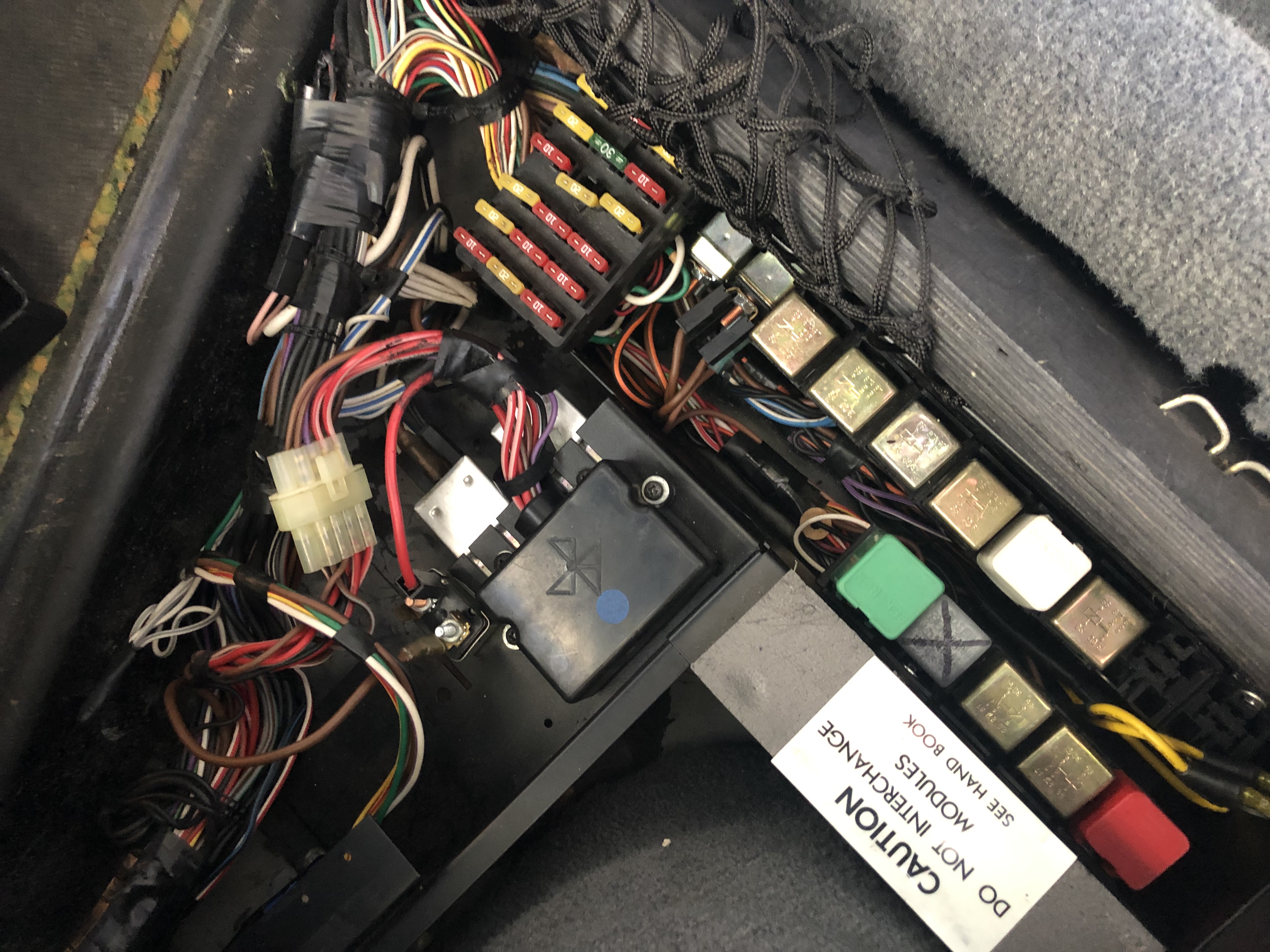

J’ai regardé la sonde de température et elle tourne une peu sur elle meme .l’ecrou est bien rouillé. Je commande une fae sur oscaro si j’ai bien compris. J’ai allumé le moteur . L’aiguille ne bouge pas. Mais au bout de 10 , 15 min toujours pas de ventilos qui s’enclenchent. C’est pourtant un circuit séparé et l’oterstat qui déclenche, non ?
Et là je regarde les fusibles et le ac/clim est en fonte dns le plastique, mais le plastique est dur et je n’arrive pas a l’enlever.
Help me !!!!
Olivierlarousse
Messages: 113
Inscription: Mer 06 Juin 2018 à 21:07

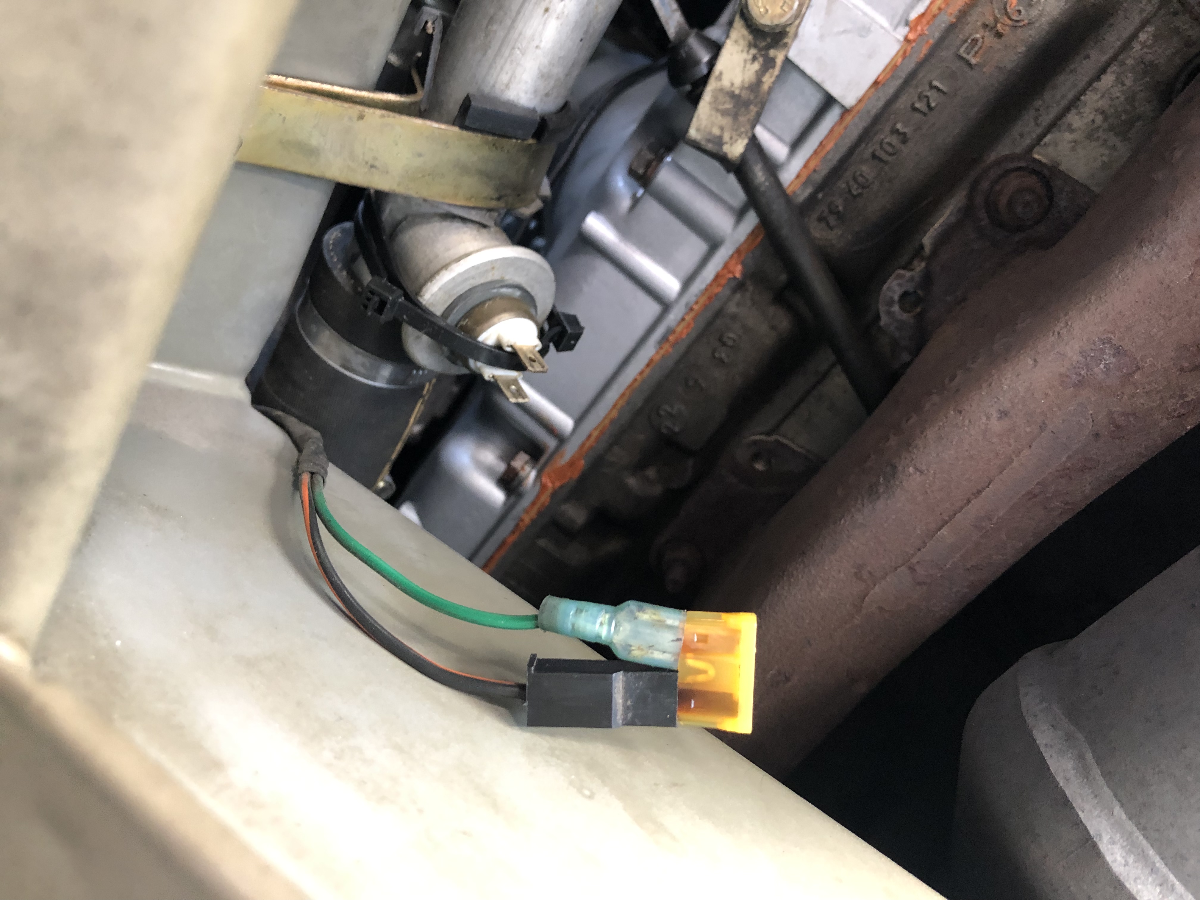

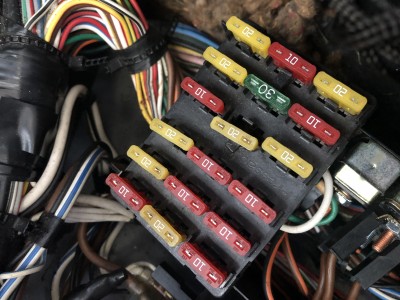

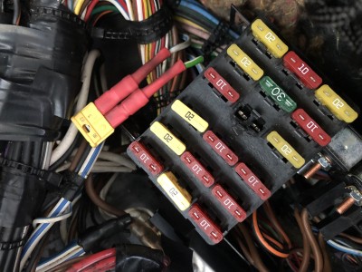

Re: olivier 00770
Messagepar Olivierlarousse » Mar 02 Juil 2019 à 14:41
Alors voilà, j’ai refait au propre fusible ac avec gaine thermo sur le côté, j’ai changer quelques fusibles qui avait des marques de chaud . Comme je n’ai pas d’indication de température, j’attends que les ventilos s’enclenchent sans trop savoir mais en 12 min c’est bien chaud et rien . J’ai shunter les files du reostat et les ventilos tournent bien .
Je devrais fiabilisé la sonde des ventilo avec le how to. Est ce que mon compartiment fusible a l’air a jour . J’ai les deux x20A swicth a gauche ... merci
Olivierlarousse
Messages: 113
Re: olivier 00770
Messagepar Stainless » Mar 02 Juil 2019 à 22:08
oui, le circuit du manometre est distinct du circuit de ventilos.
le diagnostic est simple concernant l'otterstat. si les ventilos démarrent quand on le shunte, c'est qu'il est mort. ces sonde d'origine ne valent absolument rien, en terme de fiabilité comme de longevité.
un minimum d'investissement est indispensable pour s'épargner un joint de culasse
