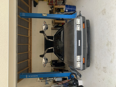

Messagepar Beeboy » Mar 10 Aoû 2021 à 10:53
Bonjour,
Savez vous s’il est possible de trouver des speedi-sleeve pour le vilebrequin.
J’ai changer le joint lors de la restauration mais j’ai encore une fuite derrière le volant moteur.
Je vais racheter un joint (une marque à me conseiller?) et sûrement un speedi-sleeve si lors du démontage je vois que la portée est hs.
Merci
