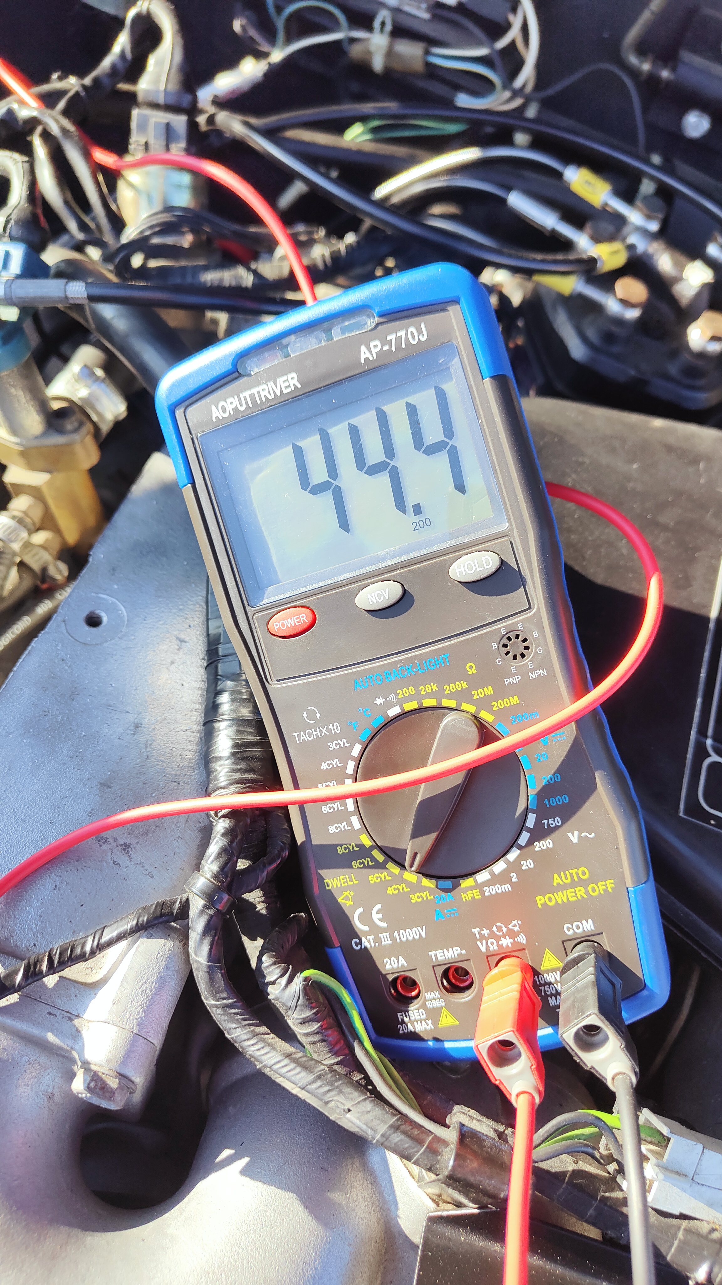

Messagepar evie » Mar 07 Fév 2023 à 15:48
Bon je te confirme en débranchant la sonde je descend bien à 45° au dwell-metre.
Donc je pense que tu as raison le problème vient de la sonde.

Messagepar evie » Lun 03 Avr 2023 à 17:57
Bon près changement à nouveau de la sonde lambda, c'est mieux mais il y a toujours un phénomène bizarre. J'arrive bien à régler la richesse avec un indicateur branché en parallèle sur la sonde avec oscillement entre 14,5 et 15,3
Par contre au niveau du dwell-metre aucun changement que j'appauvrisse ou enrichisse, étrange non ?

et ton dwell metre affiche combien ?
Re: Éric de région parisienne
Messagepar evie » Lun 03 Avr 2023 à 18:36
67 et il ne varie jamais dans un sens ou dans l'autre

Messagepar Stainless » Lun 03 Avr 2023 à 19:09
cette valeur ne correspond à aucune des valeurs préprogrammées.
quelle est la mesure lue , moteur chaud et tournant ;
- si tu debranche la sonde lambda, ?
- si tu appuies sur le switch de plein gaz ?

Messagepar evie » Lun 03 Avr 2023 à 20:39
Stainless a écrit:cette valeur ne correspond à aucune des valeurs préprogrammées.
Sonde lambda débranché 45
Switch plein gaz appuyé 55

Messagepar Stainless » Mar 04 Avr 2023 à 04:15
ok c'est bon pour les régimes prédéfinis, par contre ça ne régule pas. il est temps de trouver un gentil proprio prés de chez toi afin de permuter les ECU et verifier si le tien n'est pas défaillant.
en attendan, assure toi que tes ECU sont correctement mis à la masse. voir tutoriel.
ps. ne pas negliger le petit fil de masse branché à l'arriere de la pipe d'admission cote passager. verifier son etat, il y a uen cosse ronde + un connecteur plat 10cm dans le faisceau. ce fil a l'air anodin mais sans lui, la boucle lambda ne fonctionne pas.
