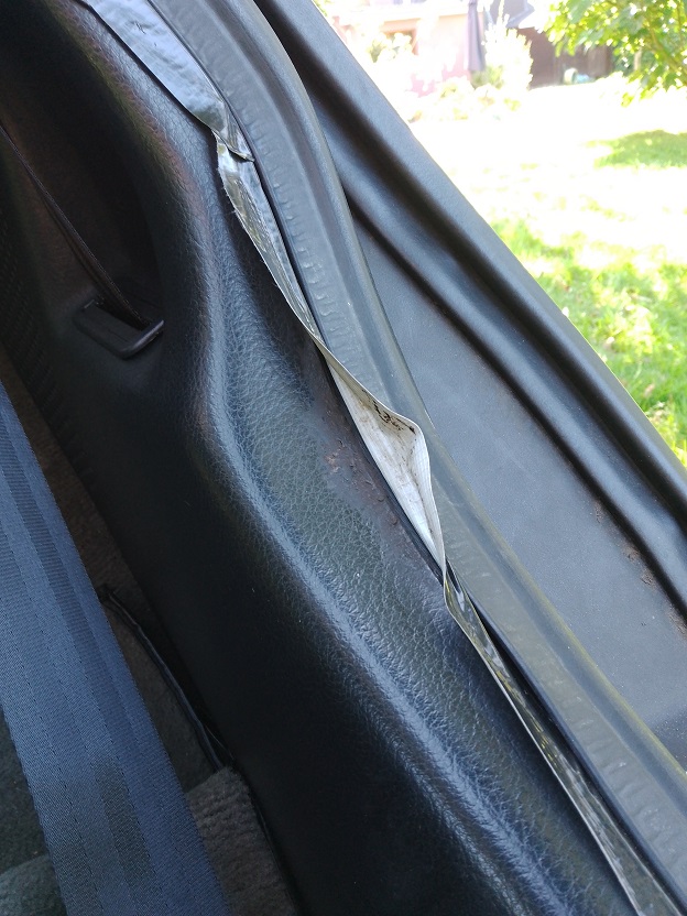

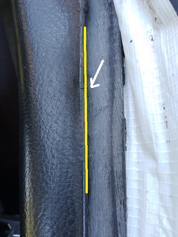

Messagepar zibal » Mar 13 Aoû 2024 à 15:08
Bonjour à tous,
Pendant que le pare choc avant est en réparation et en peinture chez ED et que Anna s'occupe de la bosse sur l'aile avant gauche, je me replonge dans ce problème intérieur.
Je n'ai plus aucun morceau sur le plastique pour pouvoir pincer le joint et maintenir tout en place comme cela devait être le cas avant. Est-ce que quelqu'un aurait une solution pour ca? Le scotch provisoire fait vraiment....
Merci
Bonne journée :-)

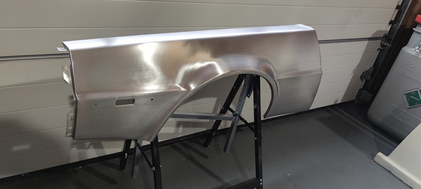

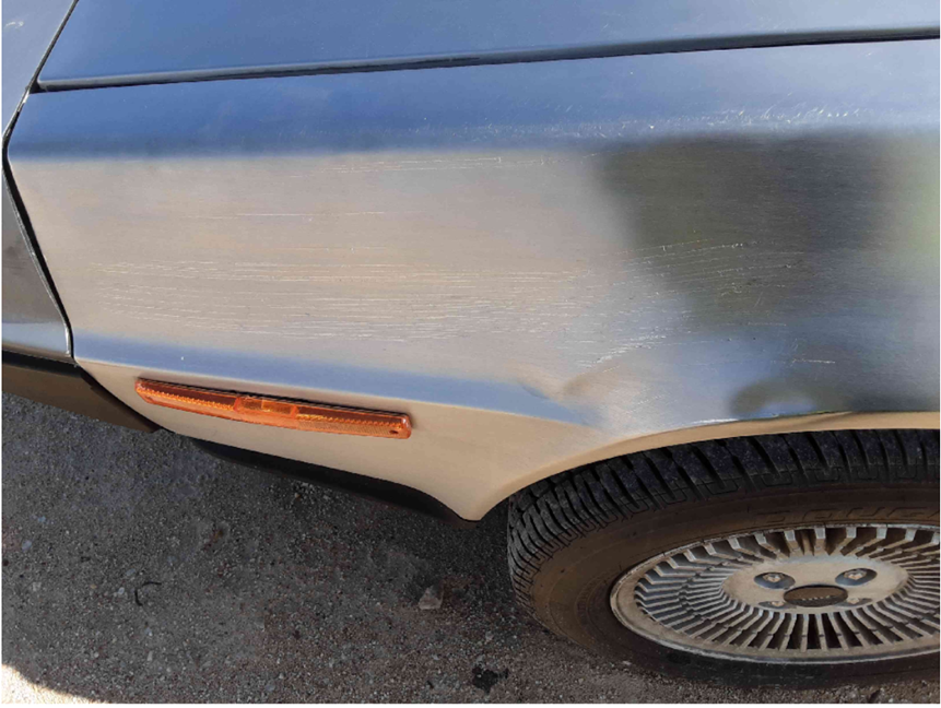

Messagepar zibal » Mer 21 Aoû 2024 à 09:27
Voici le avant - après passage chez Anna
zibal
Messages: 241
Re: Zibal VIN2031
Messagepar evie » Mer 21 Aoû 2024 à 11:11
Super boulot :ios_50:

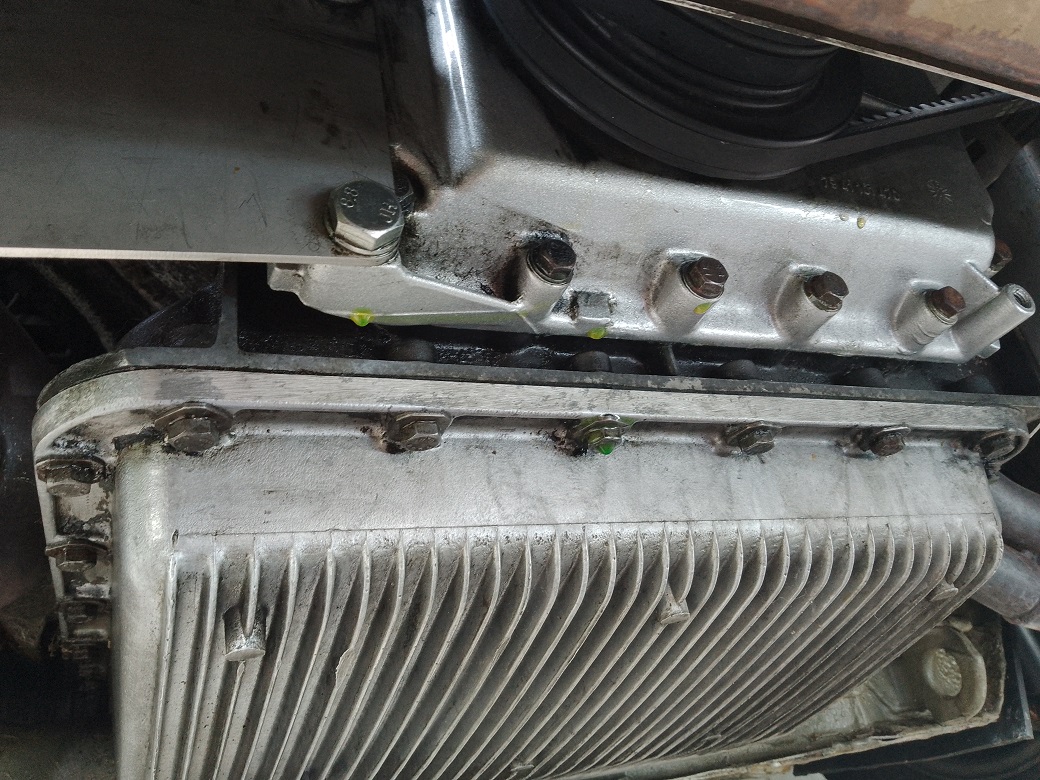

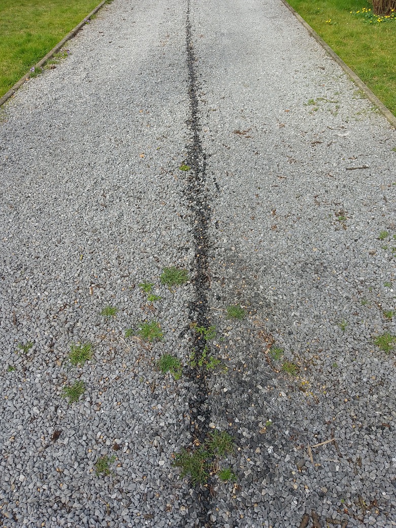

Messagepar zibal » Ven 21 Mar 2025 à 16:37
Bonjour à tous.
Retour sur le forum après une longue saison d'hiver.
Premier redémarrage de la voiture après plusieurs fois d'immobilisation.
Démarrage au quart de tour, mais petit surprise après...
Je sais que c'est déjà arrivé à quelqu'un, mais au cas où quelqu'un aurait une idée... J'ai vraiment du mal à trouver d'où vient la fuite...
Merci bien :-)

Re: Zibal VIN2031
Messagepar Kaaes » Ven 21 Mar 2025 à 17:06
Axe de poulie de pompe à eau ? Durites dans la vallée de la mort ?
Il faut que tu regardes au niveau de la pompe car là c'est compliqué.
Regarde si ça vient des durites de la pompe ou si ça coule depuis la vallée de la mort.
Messages: 862
Re: Zibal VIN2031
Messagepar MarvinBerry27 » Lun 24 Mar 2025 à 21:22
vérifie que ca pisse pas au niveau de la culasse.... :ios_31:
