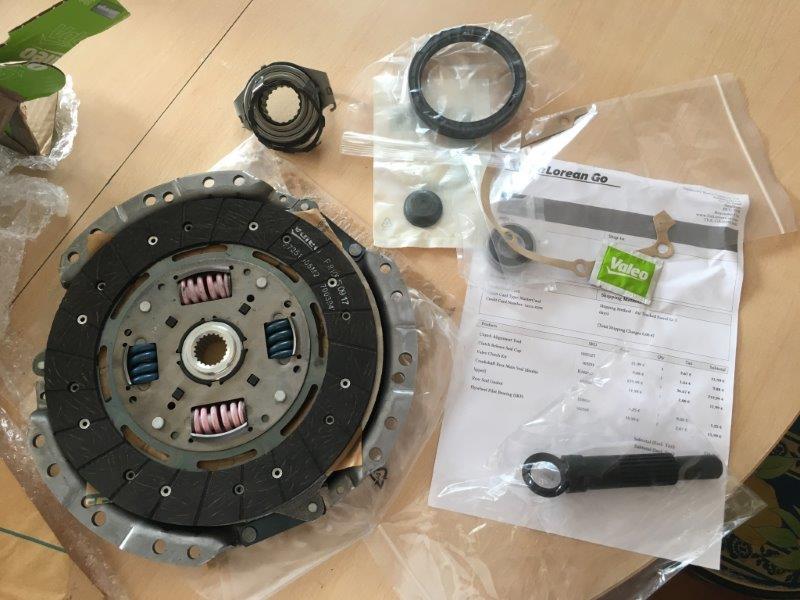

Pièces reçues ce jour:
Re: Domi
Messagepar Joedjd » Sam 28 Juil 2018 à 11:43
Pourquoi acheter un kit Valeo hors france alors que sur Oscaro on l’a :)
Re: Domi
Messagepar Domi » Sam 28 Juil 2018 à 23:17
Pour faire travailler nos compatriotes Anglais ;)

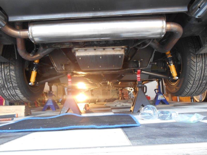

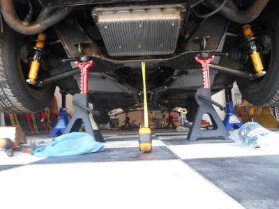

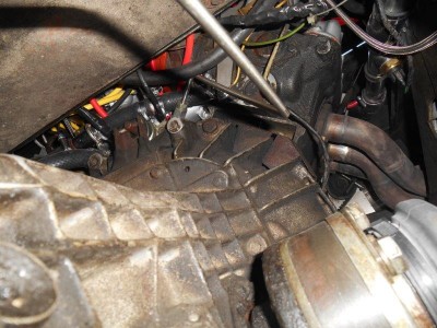

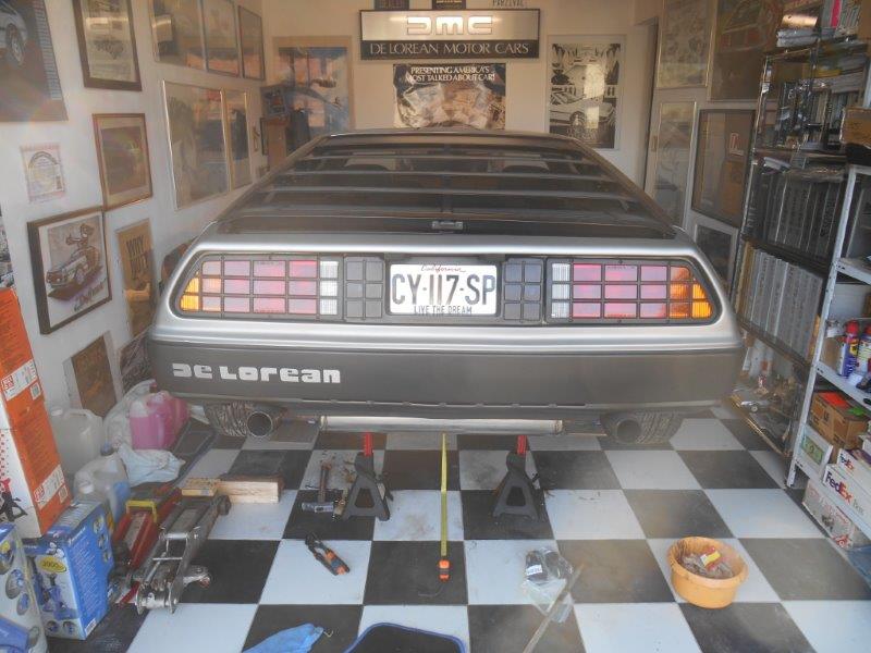

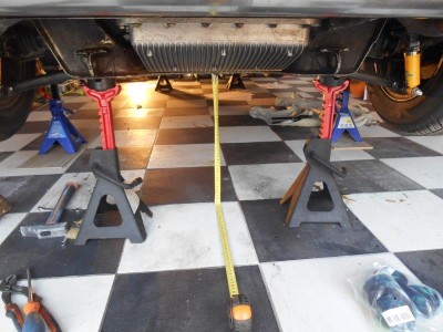

Messagepar Domi » Sam 29 Sep 2018 à 16:01

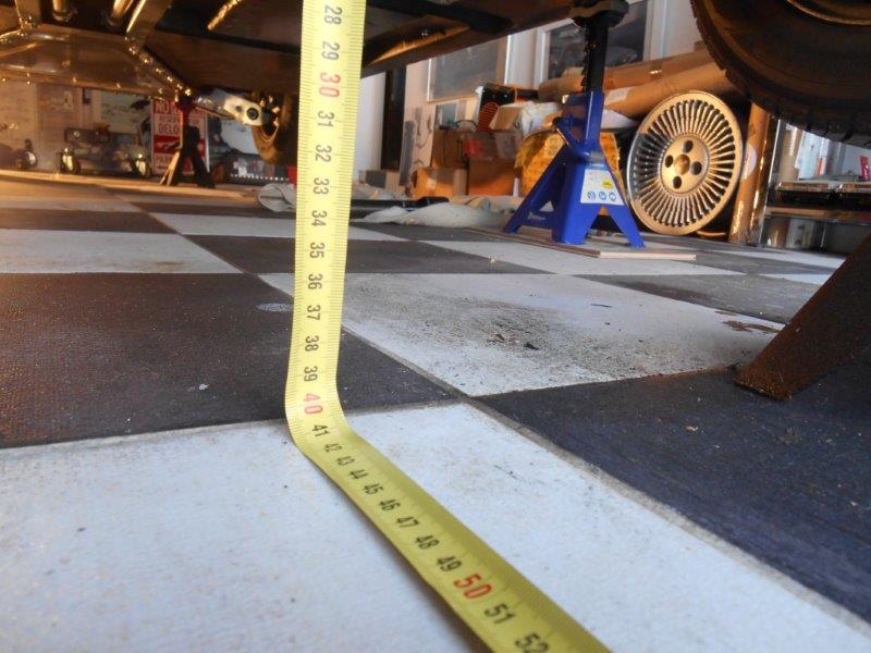

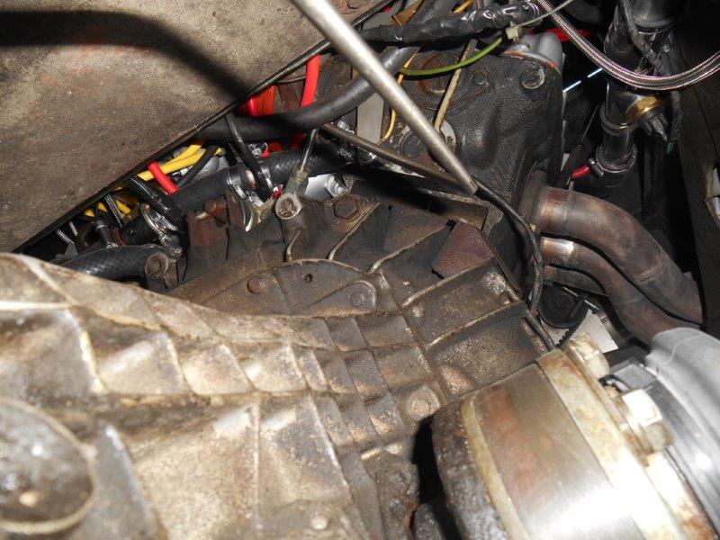

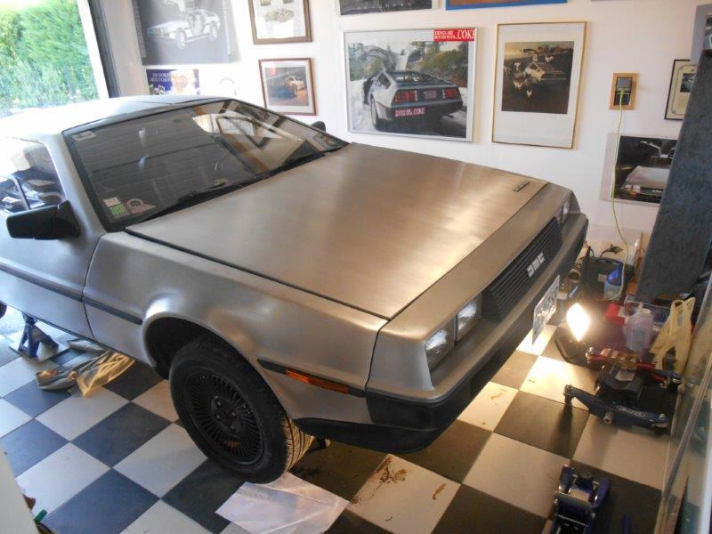

Quelques news, je viens juste de lever la voiture à 40 cm
Toutefois, je ne sais pas encore si cela sera suffisant pour sortir la boite sur mon petit chariot...

Messagepar LED 76 » Sam 29 Sep 2018 à 18:37
Salut domi
Tu veut sortir la boite?
Encore un sacre boulot avec des chandelles je pense que tu va t embetté . Avec mon fils ont a essayer pour une petite peugeot et on a abandonner .. trop galere .
Tu nous tient au courant .....

Messagepar Joedjd » Sam 29 Sep 2018 à 19:59
Et si l’arbre primaire reste coincé t’es baisé. Comme je l’avait expliqué il vaut mieux sortir moteur boîte avec grue d’atelier (chèvre) et équilibreur de charge ça sera moins relou car à remettre en place la boîte c’est quasiment impossible par dessous sur chandelles.
Re: Domi
Messagepar Stainless » Sam 29 Sep 2018 à 20:21
sur chandelles, celà s'avere trés trés difficile et surtout dangereux . de plus tu n'as pas assez d'espace pour travailler ni sortir la boite.
