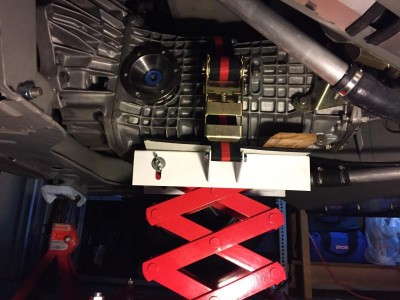

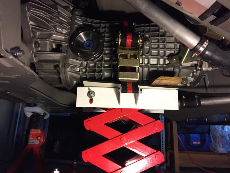

L'opération à été réalisé par un membre Anglais et un autre de DMC Talk, je vais tenter ma chance, même si je sais que je vais galérer une fois de plus :(
Une photo posté sur DMC Talk:

c'est vraiment dangereux. demande un devis à un garage, et prends le temps de decider si ta sécurité ne vaut pas plus...

C’est clair franchement c’est ultra dangereux et y’a d’autres moyens pour s’en sortir avec moins de risques

Le garagiste du coin m'a fait ça pour 380 roros en sortant uniquement la boîte sur un pont Bien sur.
Tout content qu'il etait ,cela le changeait des clio et autre twingo m'a t il dit et ,de plus,la dolo a fait un tabac auprès de ses clients !!
Ace prix là,inutile de prendre des risques :mrgreen:

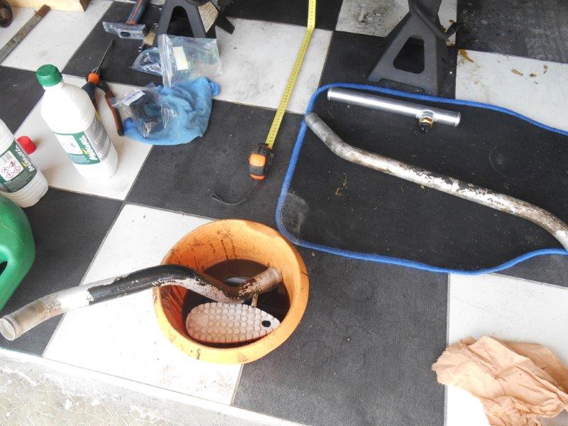

Dans un premier temps, je vais remettre mes conduites d'origines après un bon nettoyage à l'essence F afin d'éliminer tout les résidus.
Après une après midi de nettoyage, tout n'est pas encore parti.
Je ne sais pas s'il existe un autre produit pour le nettoyage et raviver l'aluminium ?

Brosse rotative ! ImageImage

Brosse non métallique ?
Re: Domi
Messagepar Joedjd » Sam 06 Oct 2018 à 21:19
Brosse métallique rotative
Re: Domi
Messagepar Domi » Sam 06 Oct 2018 à 21:22
Ca n'a pas rayé l'alu ?
Re: Domi
Messagepar Joedjd » Dim 07 Oct 2018 à 00:43
Sa a décapé à fond
