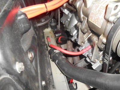

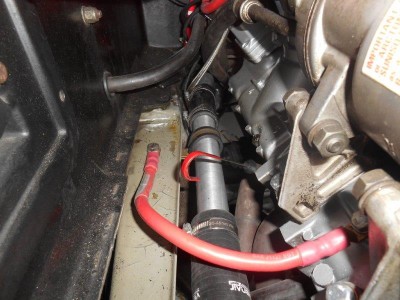

Messagepar Domi » Dim 14 Oct 2018 à 20:21

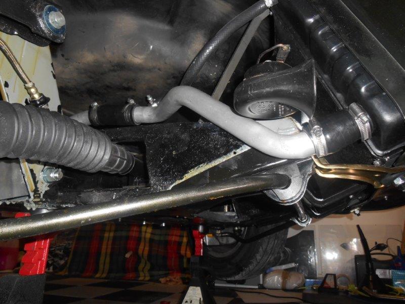

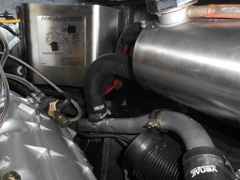

Aujourd'hui j'ai fini de démonter les anciens tuyaux et commencer à remettre les originaux qui ont résolu mon problème de direction.
Encore quatre à repositionner et ce sera bon, plus qu'a refaire le plein de liquide.

Re: Domi
Messagepar Domi » Lun 15 Oct 2018 à 17:45
Voir mes photos précédente ou mon album FB pour voir ce que j'avais pris.
Le tuyau coté conducteur touché ma nouvelle colonne de direction qui est plus grosse en diamètre que l'originale.
Là le pb est résolu ;)

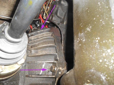

Messagepar Domi » Dim 21 Oct 2018 à 16:34

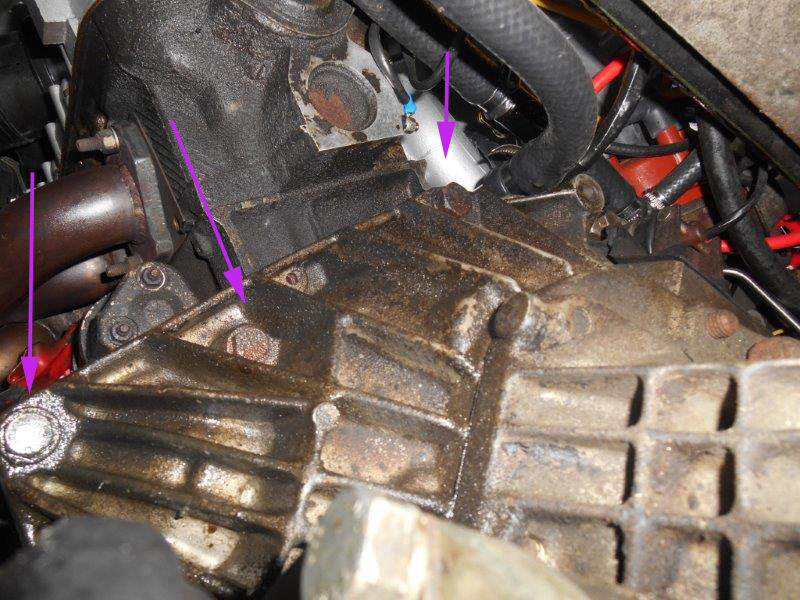

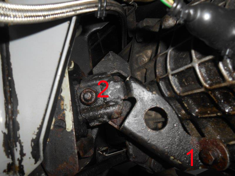

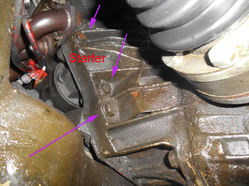

Suite et fin du remontage des durites, reste le niveau à refaire et cette partie sera ok
Prochaine étapes; la boite...
Je ne me suis pas encore renseigné auprès d'un éventuel garage.

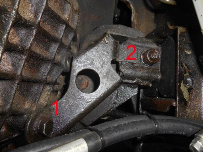

Pour ceux qui l'aurait déjà démonté, il n'y a environ que 4 vis à l'arrière si je vois bien ?
Deux apparement pour le starter à démonter aussi
Et pour le support, soit la 1 soit la 2 ?
Plus le mécanisme du changement de rapport...
Messages: 12291

Messagepar Kaaes » Dim 21 Oct 2018 à 19:04
Je ne saurais pas du tout te répondre, mais ce que je peux déjà te dire c'est qu'il y en a trois pour le starter ^^

Re: Domi
Messagepar Domi » Dim 21 Oct 2018 à 19:48
Merci ;)
Oui, 3 pour le starter et 4 pour l'assemblage de la boite sur le moteur.
Après il y a le reste aux alentours à dégager...
Messages: 12291
Re: Domi
Messagepar Joedjd » Lun 22 Oct 2018 à 00:41
Il reste le Câble de frein à main, la tringlerie de boîte, l’échappement 3 en 1 si tu as celui d’origine. Les supports de boites vire les complètement c’ets pas pour ce qu’il y a à virer sa sera plus simple
Re: Domi
Messagepar Domi » Lun 22 Oct 2018 à 17:26
Apparemment, il faut faire très attention au remontage du démarreur aussi...
Messages: 12291
Re: Domi
Messagepar Stainless » Lun 22 Oct 2018 à 17:39
n'oublie pas le cache en demi-lune sous la cloche d'embrayage, qui rend impossible toute tentative de désolidarisation de la boite s'il reste en place.
