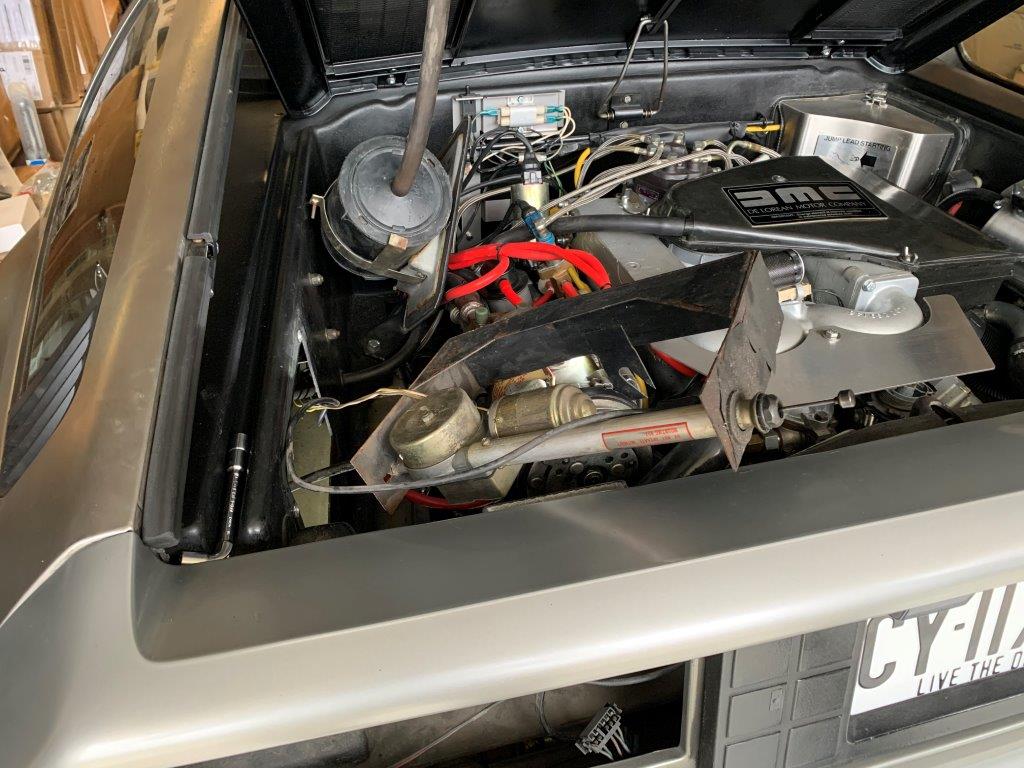

maxbordeaux a écrit:Domi, concernant tes vérins, ils sont bien freinés sur la fin de course? Ils sont pas trop "violent"?
Je dois changer le conducteur
Voici la vidéo:
https://youtu.be/ozHHLEClM0M
Re: Domi
Messagepar tx50 » Mar 25 Fév 2020 à 20:04
Pour ma part, j'ai changé les vérins de portes il y a pratiquement 2 ans par ceux de nos amis Anglais: le freinage est ok mais par temps froid, le dernier tiers de remontée est très lent!..

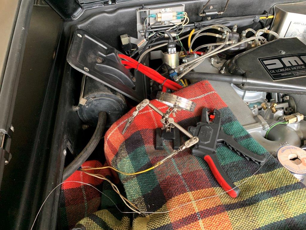

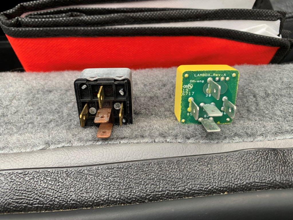

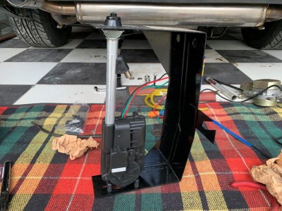

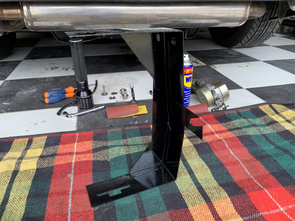

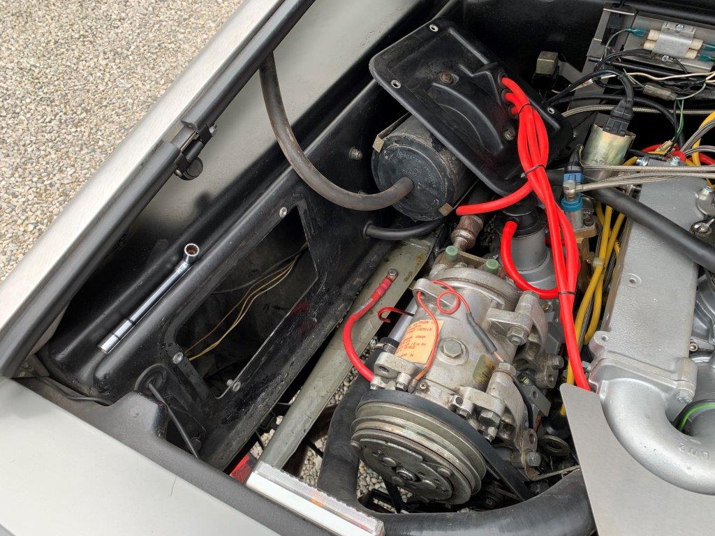

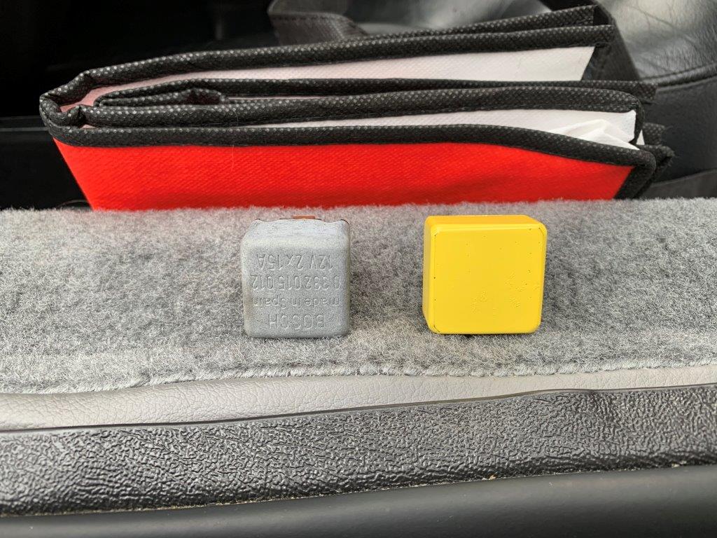

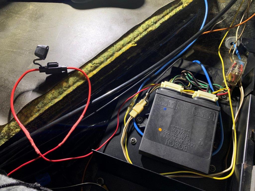

Mise en place du relai Lambda
Et démontage de l'ancienne antenne HS, mais le support à besoin d'une bonne réfection.
Par contre,je ne vois pas les polarités de l'antenne sur le schéma électrique ?

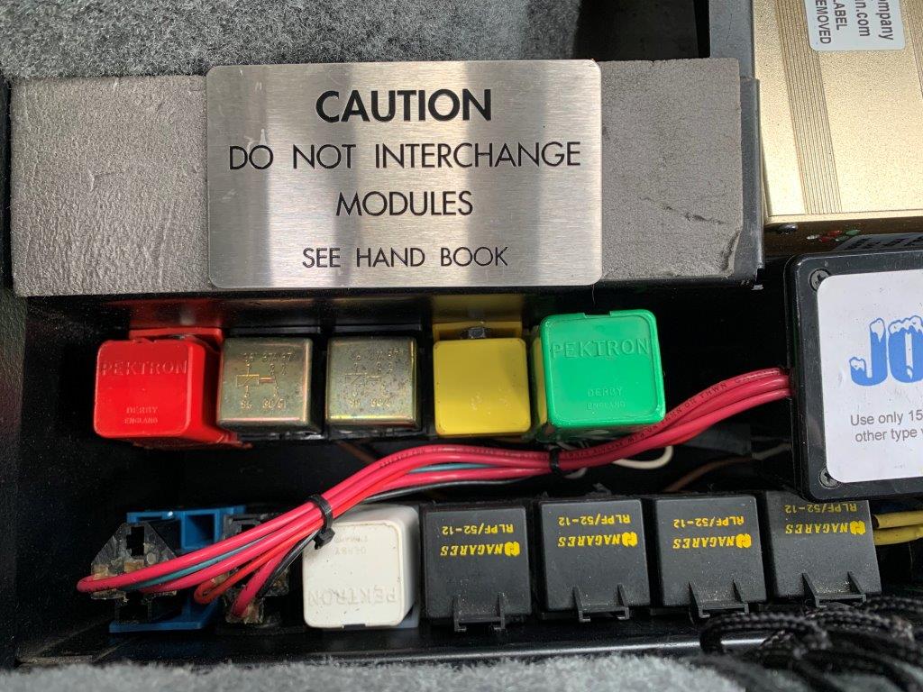

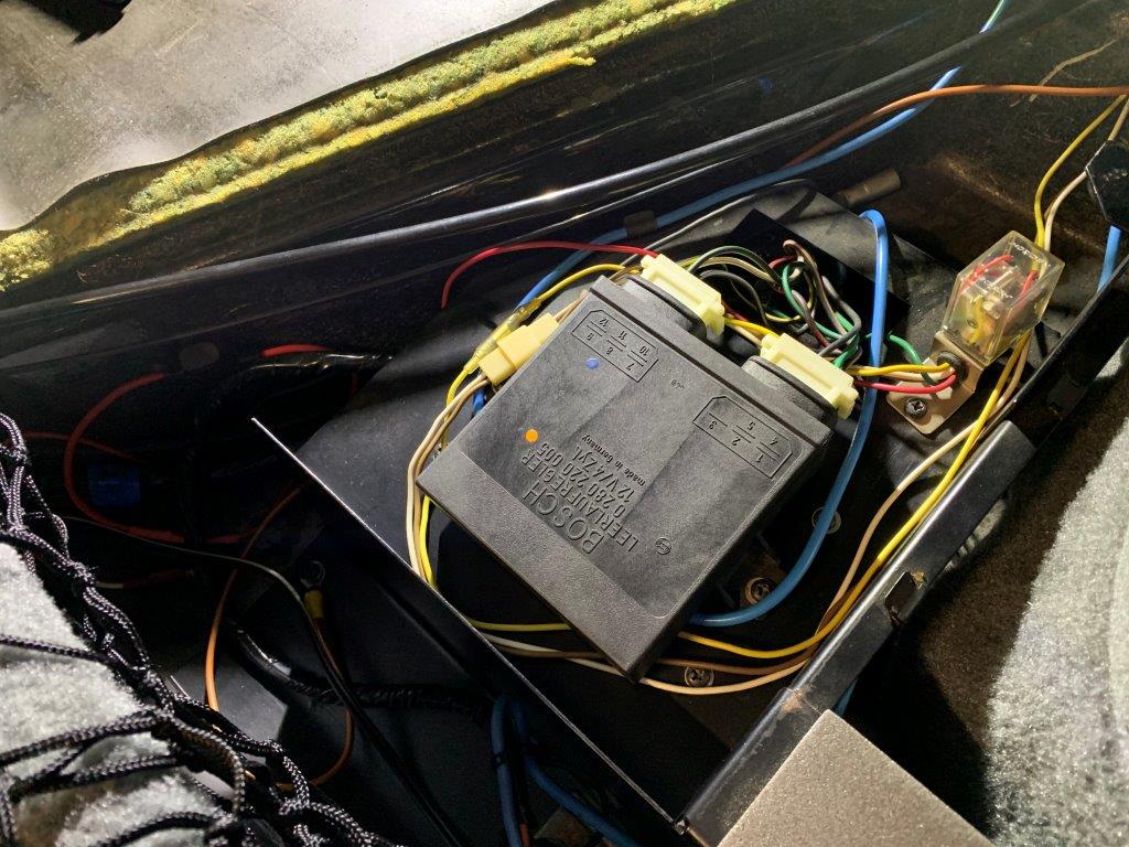

Messagepar Domi » Dim 01 Mar 2020 à 17:59
La suite:
Re: Domi
Messagepar djamel » Dim 01 Mar 2020 à 19:55
il a quoi de spécial ce relais jaune :?:
Re: Domi
Messagepar aventure » Dim 01 Mar 2020 à 21:03
Re: Domi
Messagepar Domi » Lun 02 Mar 2020 à 18:59
djamel a écrit:il a quoi de spécial ce relais jaune :?:
Il y a un topic sur DMCTalk, tu gagnes environ 30° par rapport au relais original, ce qui n'est pas négligeable.

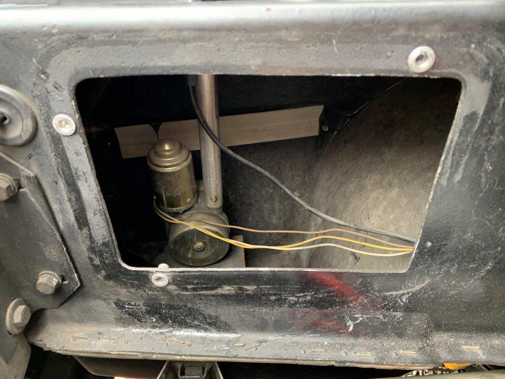

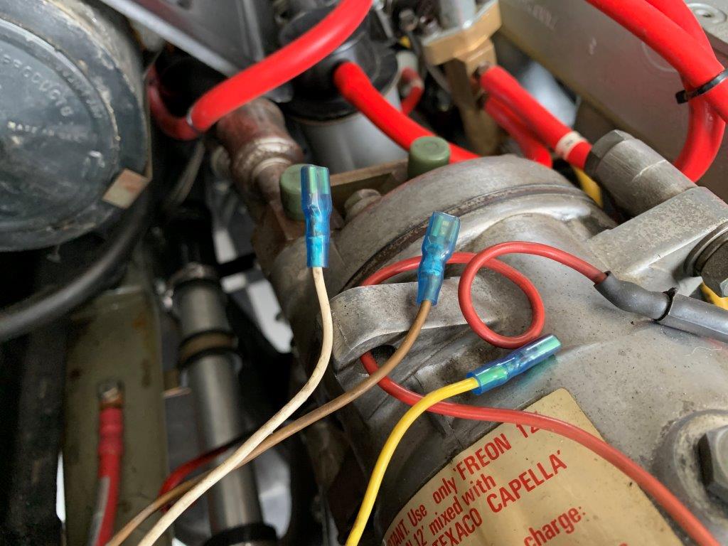

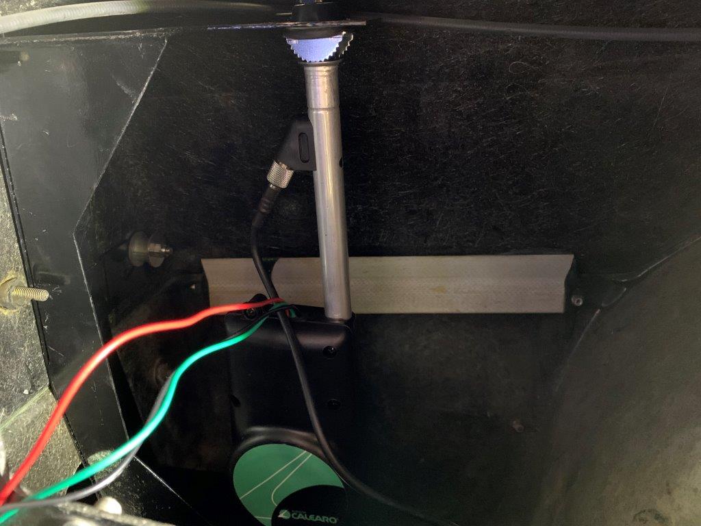

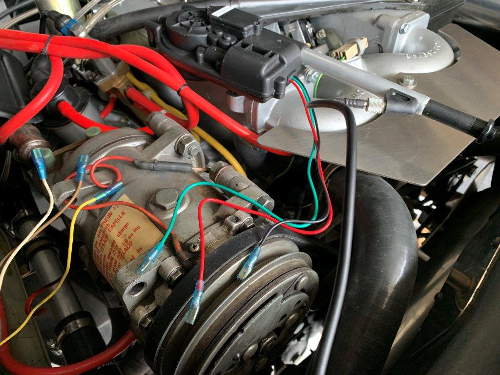

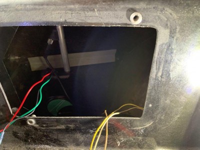

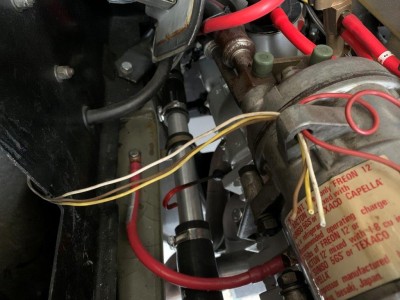

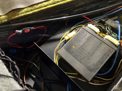

Messagepar Domi » Sam 07 Mar 2020 à 17:25
Mise en place de l'antenne, il a fallu modifier le bas du support car les trous de fixations et d'évacuation ne sont pas alignés.
Sinon, pour l'instant impossible de la faire fonctionner...
Les polarités s'inversent lorsque le contact est mis, et lorsque le poste est en route.
Par exemple /
Blanc : Un coup négatif un coup positif
Jaune : Un coup positif un coup négatif
Marron : positif après contact
Bref, c'est à devenir fou...
Je vais voir dans le workshop si je vois quelque chose...
Re: Domi
Messagepar Stainless » Sam 07 Mar 2020 à 17:43
et le relais inverseur sur l'alimentation ? si c'est un modele d'antenne strictement identique à l'origine, ça passe par le relais d'origine 110989. si c'est une antenne moderne, le relais est integré mais en ce qui concerne les couleurs de fil, il faut demander au vendeur
