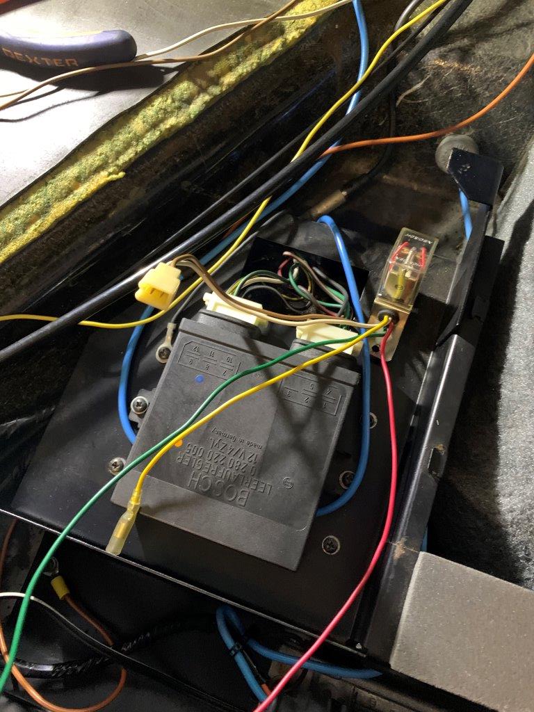

Apparemment avec les nouvelles antennes, le relai étant intégré je n'ai pas le choix que de démonter l'ancien.
Je pensais pouvoir garder les deux simultanément.

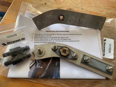

Réception du kit renfort des Anglais à nouveau disponible.
Commander ce lundi et reçu ce jour.
J'ai pris avec le port à 9,99€ afin de passer par un transporteur et ne pas risquer un délai trop long ou perte via la poste, car plus trop de courrier depuis 1 mois ici...
Sinon, je sens que ca va être encore une partie de plaisir à monter :mrgreen:

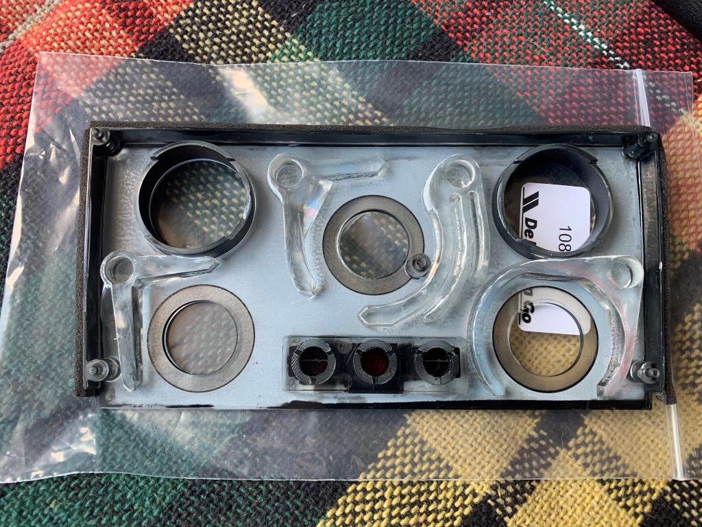

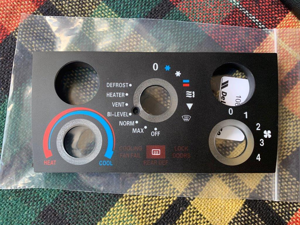

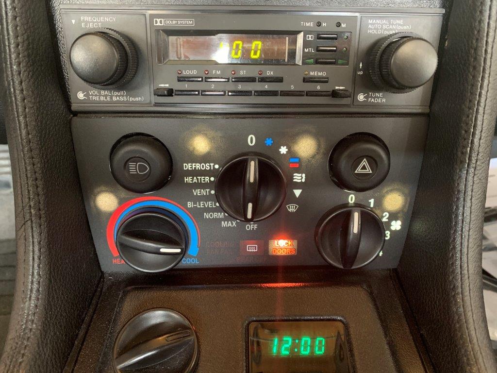

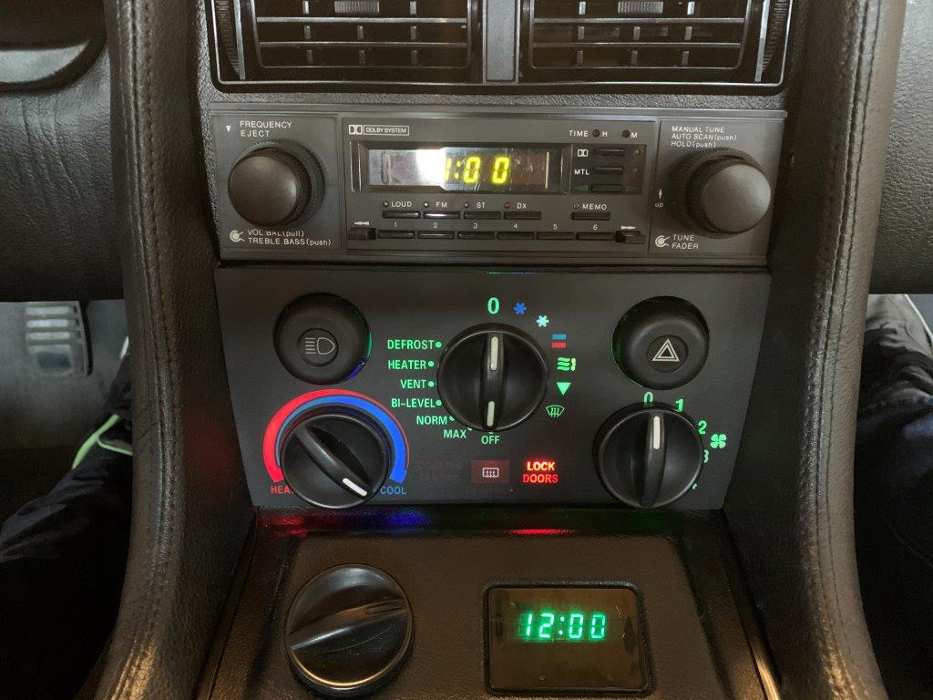

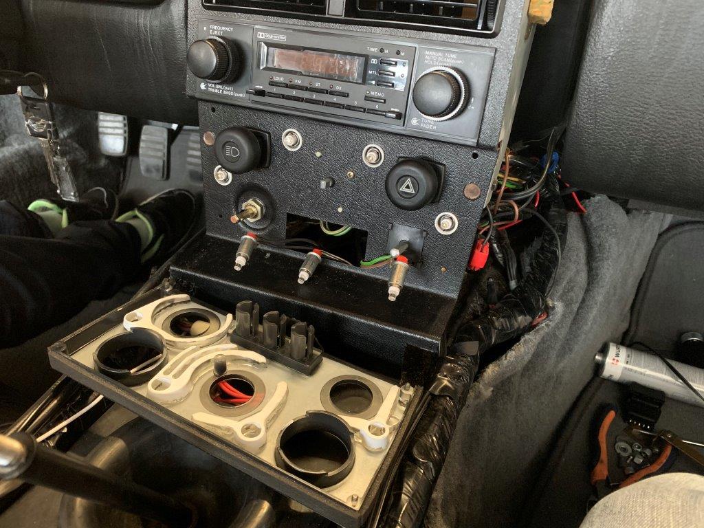

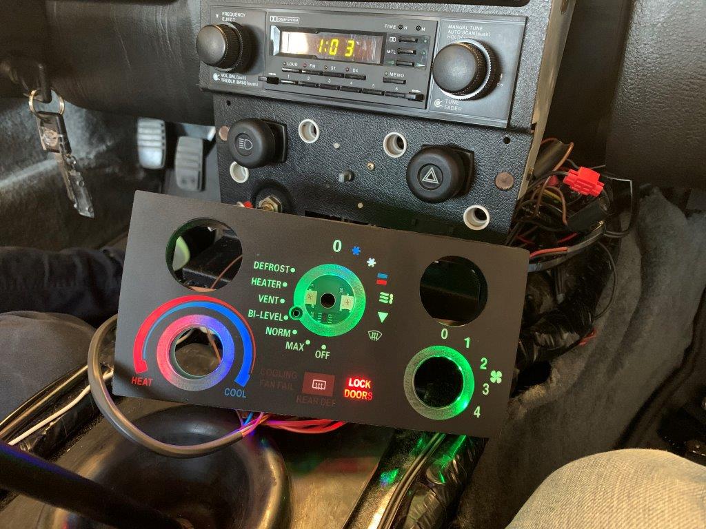

Messagepar Domi » Mer 22 Avr 2020 à 20:05

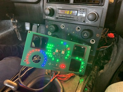

Installation du module Leds de Dave cet après midi.
Le résultat est vraiment très satisfaisant, surtout par rapport à ce que j'avais avant avec mes simples Leds blanches.
Quelques photos de l'avant - après:
Re: Domi
Messagepar cooldrick » Jeu 23 Avr 2020 à 12:14
Alors là....oui !!!!!! ça a carrément rien à voir en rendu :shock:
Messages: 2609
Re: Domi
Messagepar Danny » Jeu 23 Avr 2020 à 20:34
:ios_50: Ça brille plus que le soleil :ios_12:
Re: Domi
Messagepar Domi » Ven 24 Avr 2020 à 10:58
Tu peux régler l'intensité lumineuse au moyen des deux petits potentiomètre au centre.
Mais pour l'instant je laisse le réglage d'origine, ça à l'air plutôt bien.
A voir à l'usage :idea:
Re: Domi
Messagepar Joedjd » Ven 24 Avr 2020 à 11:01
A voir surtout la nuit si ça éclate pas trop dans l’habitacle mais ça a l’air top !
Re: Domi
Messagepar Domi » Ven 24 Avr 2020 à 13:39
Dave fourni des petites mousses supplémentaires si tu ne veux pas que le flux lumineux ne soit trop sur les cotés.
Je ne les ai pas mises en place pour l'instant, car ça me convient.
Je verrai au fil du temps ce que ça donne.
En tous cas, plus d'échauffement et une consommation moindre en bénéfice.

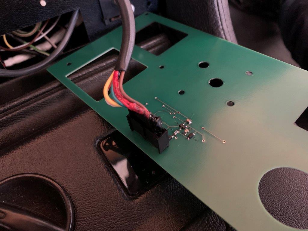

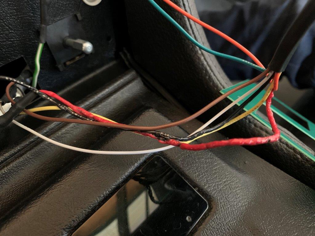

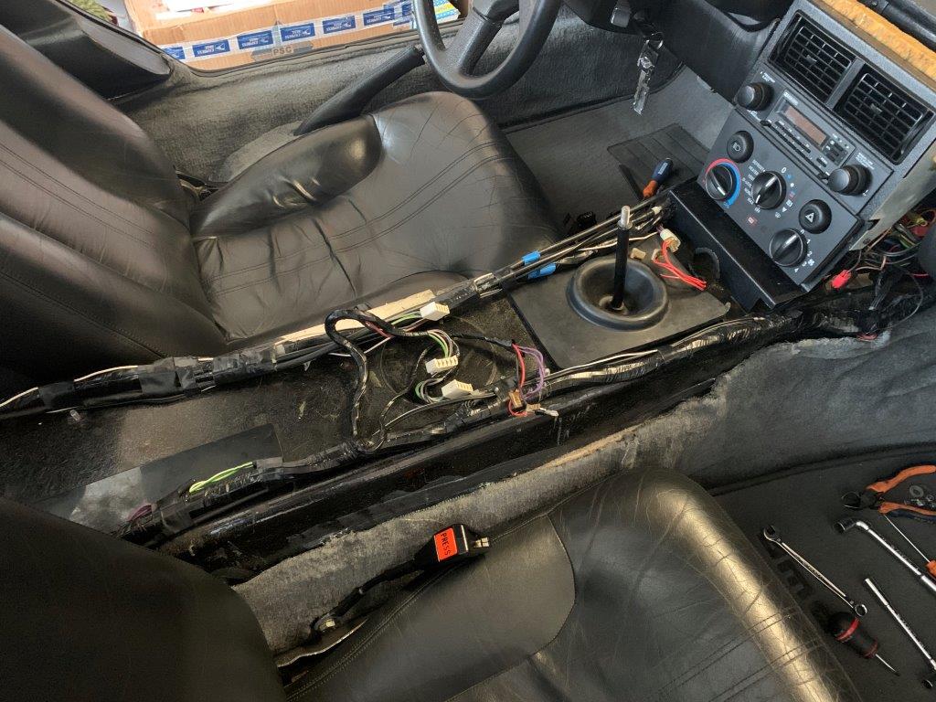

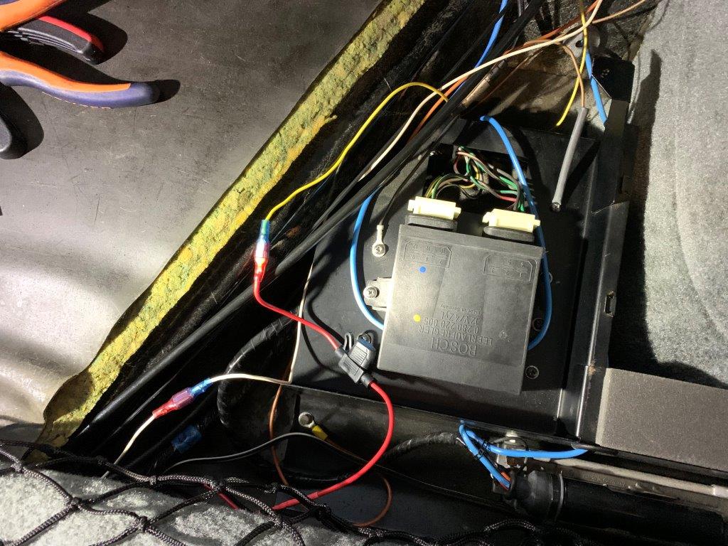

Messagepar Domi » Sam 25 Avr 2020 à 17:41
Bon plaisir de courte durée :cry:
J'ai fait tourner la voiture 15 minutes dans le garage, le temps de la sortir et de ranger un peu dans le garage pendant 3 bonnes heures.

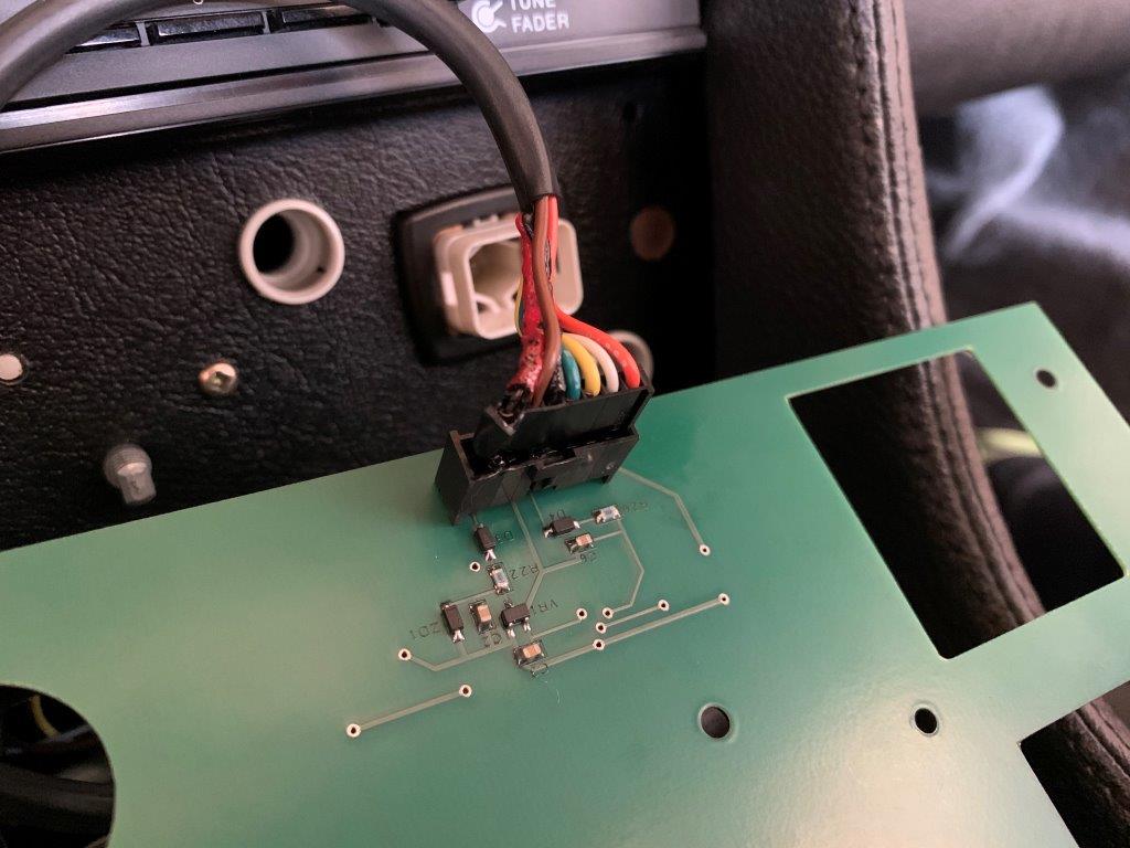

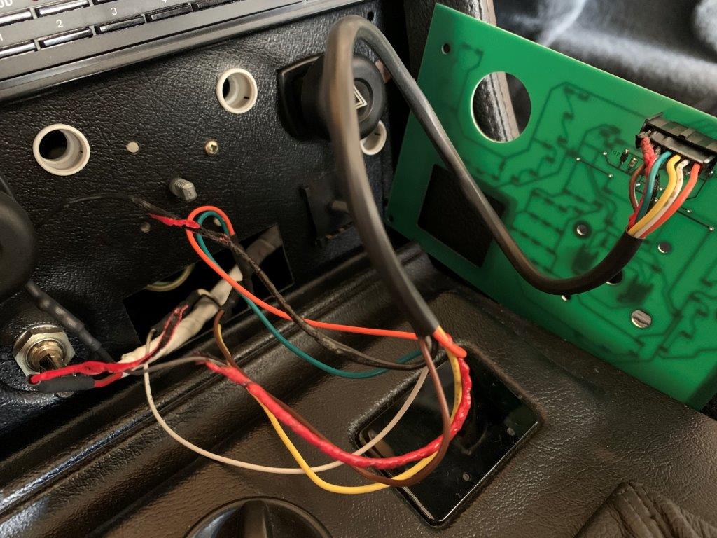

Et quand j'ai voulu la rentrée j'avais le voyant rear def allumée sans le bouton, juste le temps de rentrer la voiture que j'avais un nuage de fumée derrière le tableau de bord...
Je ne sait pas ce qui a pu ce passer sachant que normalement la plaque est aussi maintenue par le vis d'origine.
Quoi qu'il en soit c'est bien galère maintenant :cry:
Re: Domi
Messagepar cooldrick » Dim 26 Avr 2020 à 15:14
Étonnant, câbles sous dimensionner ? vu la longueur, le rangement de ces derniers auraient pu créer cela ?
Messages: 2609
Re: Domi
Messagepar Domi » Dim 26 Avr 2020 à 17:07
D'après Dave la platine aurait bouger, et les pins qui dépassent auraient toucher la plaque métallique du levier de vitesse...
Chose étrange, et qu'aucun fusible n'aient grillés et que seul échauffement du câble s'est produit.
Fort heureusement, cela s'est limité aux câbles de la nappe et non au reste du faisceau.
Dave me renvoie une autre carte d'après ce qu'il m'a dit en SAV, vraiment sympa de sa part.
Apparemment une platine modifié avec des pins qui dépassent moins et protéger aussi.
Attendons la réception et je ferai quelques modifs pour la mise en place par sécurité.
Re: Domi
Messagepar Joedjd » Dim 26 Avr 2020 à 17:09
Oui c’est cool de sa part ! Un vrai SAV ça change [FACE WITH TEARS OF JOY] et sinon penses à isoler au maximum avec de l’adhésif spécial électrique pour limiter les contacts.
