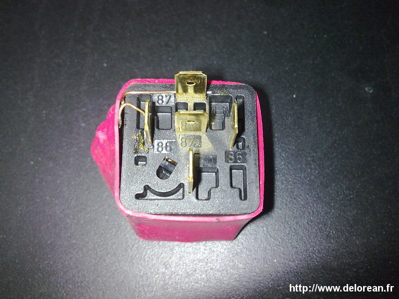

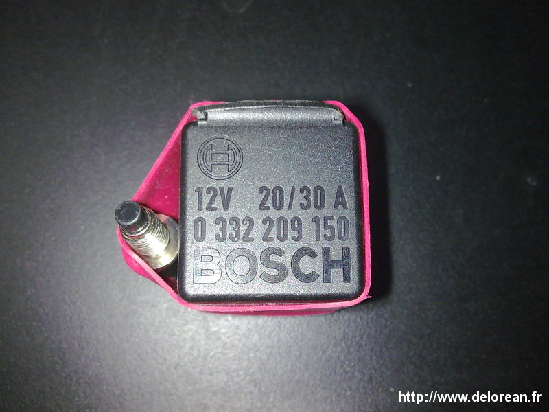

J'avais donc le nez là-d'dans, et je me suis aperçu d'un truc auquel je n'avais pas encore prêté attention :
le relais rouge, au fond...
Surprise :
Dessous :
Je n'ai pas encore osé tester ce bouton poussoir,
je préférais obtenir vos avis sur sa fonction...
(je suis bien conscient qu'il s'agit d'un shunt, mais pour quelle fonction ?)

Messagepar Stainless » Lun 22 Sep 2008 à 21:45
c'est un relais "hot start" ajouté pour compenser un TTS defaillant, voir un accumulateur defaillant.
ca active l'injecteur de depart a froid tout le temps. ce qui n'est censé etre que provisoire.
vire le, et si t'as des soucis de demarrages a chaud, faudra controler les pressions et/ou changer le TTS

Messagepar Stainless » Lun 22 Sep 2008 à 21:56
les TTS sont fragiles dans le temps. il y a de fortes chances que ce soit le coupable.
quand un accumulateur d'essence est mort, ca s'entend par des "clong-clong" dans la poutre centrale apres coupure du moteur ( bruit du ressort qui se detend par a-coups et ca resonne dans la poutre... :wink: ).
ca coute rien non plus de changer les 2 petits toriques du regulateur de pression, avant de changer un accu couteux
