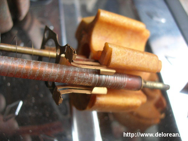

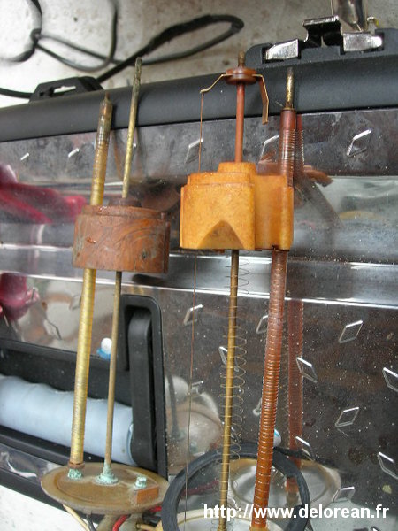

Messagepar Stainless » Mar 17 Sep 2013 à 18:08
j'ai retrouvé des images de la sonde d'origine ouverte
Image Image
Messagepar djamel » Mar 17 Sep 2013 à 18:36
super
donc elle se démonte car on dirait qu'elle est collé
Messages: 1720
Messagepar Stainless » Mar 17 Sep 2013 à 18:42
oui mais c'est de la colle DMC ...
