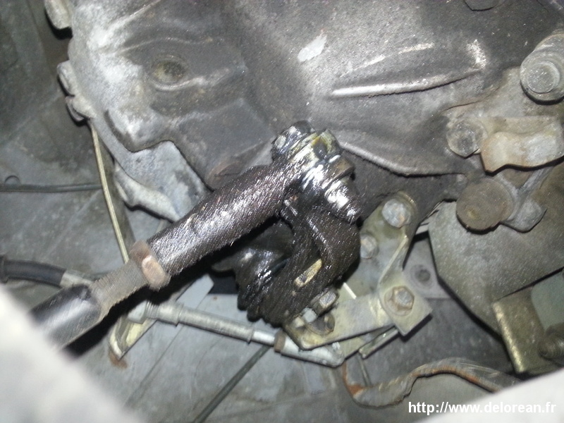

Bon allez la linea, jolies réponses messieurs !
çà fuit ici, c'est dégueulasse....
et aussi ici :
Là c'est propre :

Messagepar Stainless » Sam 24 Aoû 2013 à 13:49
t'as plus qu'à nettoyer tout ce gras pour voir d'ou ça fuit précisément, y remédier et ensuite remettre de l'huile. ( mais comme tu ne sais pas ce qu'il y avait , il faut vidanger et mettre de la tranself NFP 75w80 )

Messagepar Stainless » Sam 24 Aoû 2013 à 13:54
l'un n'empêche pas l'autre :mrgreen:

Messagepar Stainless » Sam 24 Aoû 2013 à 14:50
pourquoi veux tu le dévisser ? ça va vidanger la boite.
il faut commencer par checker les fuites, et trouver l'huile avant de vidanger

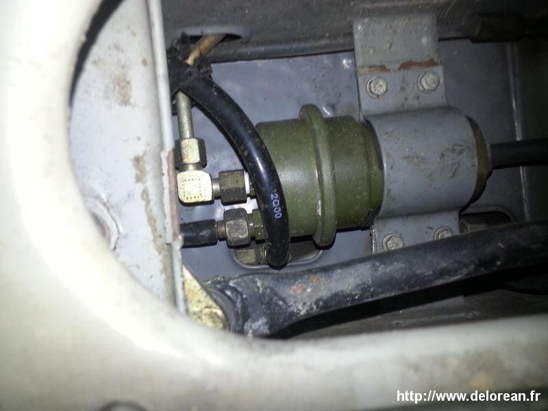

Messagepar Kherns » Sam 24 Aoû 2013 à 16:06
Bein je pensais que c'était bien de vidanger la boite.
Mais ceci étant dit ce bouchon refuse de tourner....Et j'aimerai bien qu'il tourne quand même, question de principe.
Ce qui est aussi magnifique est que je n'ai toujours pas trouvé le "Salve cylinder" sous la voiture, personne ne veut me fouetter avec des durites ?
Bon je n'y comprend rien çà ne semble plus fuir, et après avoir nettoyé, les vitesses passent, moteur allumé alors qu'elle est sur ses chandelles.
Je ne capte plus là....

Messagepar Domi » Sam 24 Aoû 2013 à 16:15
Il y a des photos sur le topic pour t'aider à localiser la pièce:
http://delorean.fr/forum/viewtopic.php? ... &start=360
Messagepar Stainless » Sam 24 Aoû 2013 à 16:24
Kherns a écrit:Bein je pensais que c'était bien de vidanger la boite..
c'est ce que je t'explique plus haut. avant de vidanger, il faut trouver pourquoi, et d'ou, ça fuit. et se procurer l'huile neuve AVANT..

Messagepar Stainless » Sam 24 Aoû 2013 à 16:56
si t'as remis du lookeed, c'est qu'il part quelquepart . Il faut trouver ou en priorité.
attention a l'huile de boite, on ne met pas n'importe laquelle
