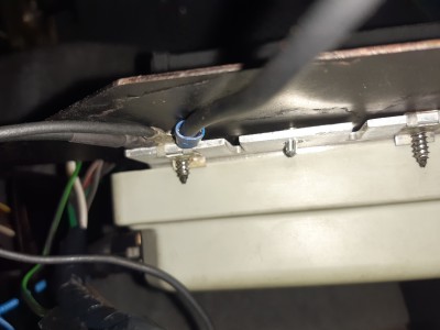

Bon, j'ai continué mes investigations, et remonté un peu le tout pour voir comment elle tournait.
On en à profité pour changer les bougies qui avaient 5 ans et j'ai remplacé mon RPM relais par un neuf que j'avais en stock.
Ça fonctionne ! et même un Schtroumpf mieux qu'avant, avec moins de trous à l'accélération.
Lors de la réfection du compartiment relais, j'avais déplacé la masse des Ecu à un autre endroit, ça ne lui à peut être pas été bénéfique.
Du coup j'ai remis la masse existante + ma masse ajoutée qui va au bornier directement en contact avec l'Ecu d'allumage, et j'ai aussi tiré une masse du calculateur jusqu'à mes masses d'ECU. ( Voir photo jointe )
Chaque élément à désormais sa masse améliorée.
A voir demain ce que ça donne !
Ensuite changement de sonde Lambda, et affinage de la richesse.
Dans deux semaines Direction Nancy, alors il faut que ça tourne rond comme avant ! 8)

Messagepar Stainless » Mar 28 Juil 2020 à 09:08
verifie bien le petit fil de masse relié à l'arriere de la pipe d'admission, il est important pour la stabilité du ralenti et de la boucle lambda. ( une cosse ronde + un raccord 10cm plus loin dans le faisceau )

Encore une masse à refaire ? aucun soucis, je suis rodé ! :lol: (d'ailleurs, mon ajout de masses sur les ECU te plait ? )
Il faut juste que je trouve le fil dont tu parles, car je ne vois pas du tout où il est...

Messagepar Stainless » Mar 28 Juil 2020 à 11:17
à l'arriere de la pipe d'admission, cote passager , cherche un fil noir vissé avec une cosse ronde. suis le sur 10-15cm et tu trouveras un raccord avec des fiches plates à la mode DMC... toutes oxydées ou desserrées. il se peut qu'il manque carrement et pende quelquepart non relié à la pipe. il est crucial au bon fonctionnement de la regulation.
