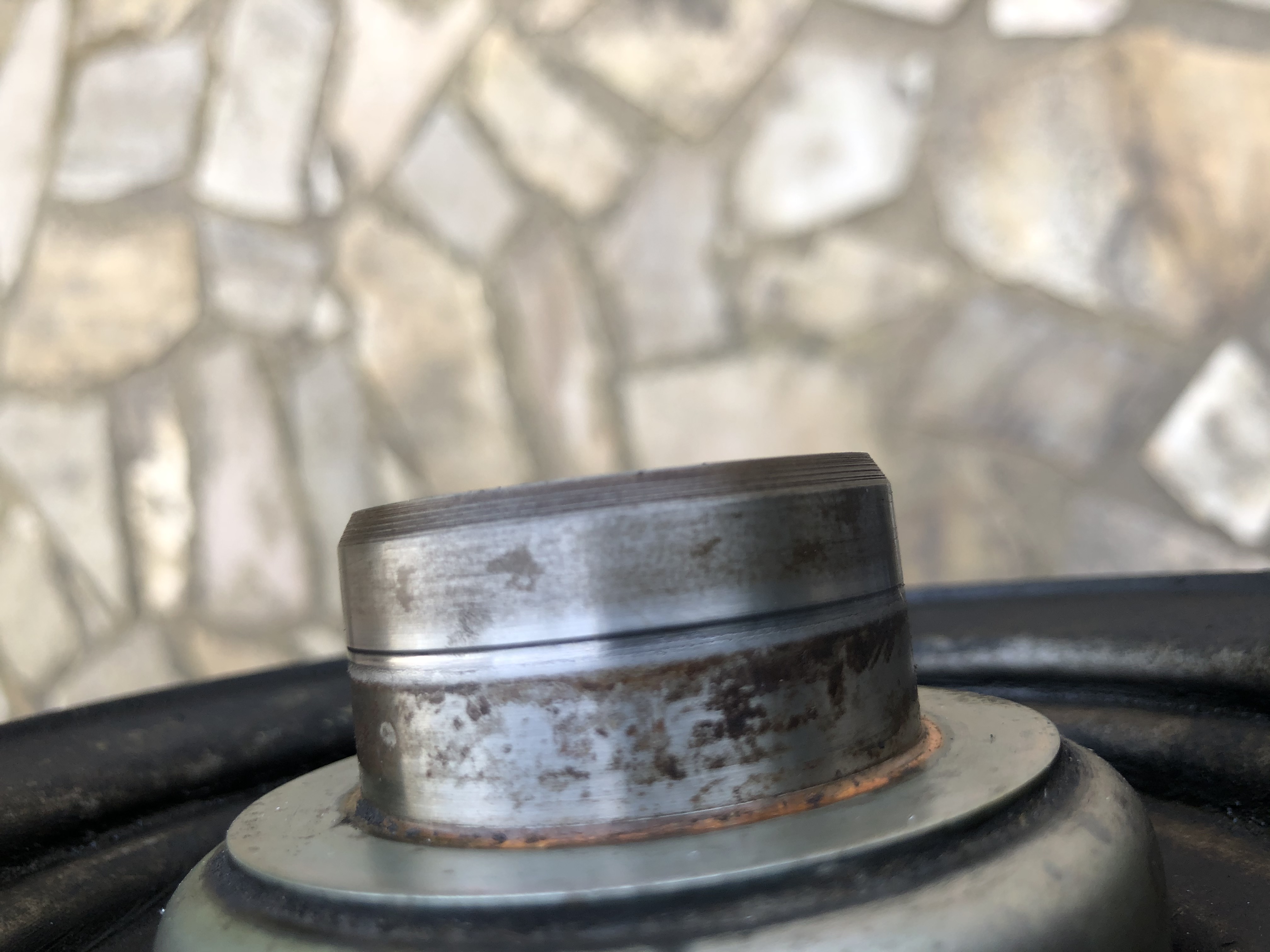

j'ai démonté la poulie de vilebrequin car il y avait un suintement d'huile derrière, j'avais pour objectif de changer le joint spi.
en examinant la poulie, j'ai vu qu'une gorge s'était formée (ligne noire sur la photo):
d'ou ca peut venir? me suffit-il de mettre un speedy sleeve et remonter la poulie ?

Messagepar Stainless » Sam 06 Mar 2021 à 20:43
tu as de la corrosion sur cette poulie, il te faut impérativement monter un speedi-sleeve sinon ton joint spi ne durera pas longtemps. celui-ci se monte normalement à fleur de carter. le graisser ne sert que pour le montage, en fonctionnement ça baigne dans l'huile.
evite de chauffer les carters en aluminium au chalumeau, c'est trop violent. tu peux alterner chauffage au decapeur thermique + refroidissement avec de l'eau glacée, ça suffit generalement pour débloquer. si malgre tout, tu arrondis le carré, il faudra percer le bouchon afin d'utiliser une extracteur, meme procedure que sur un goujon cassé.

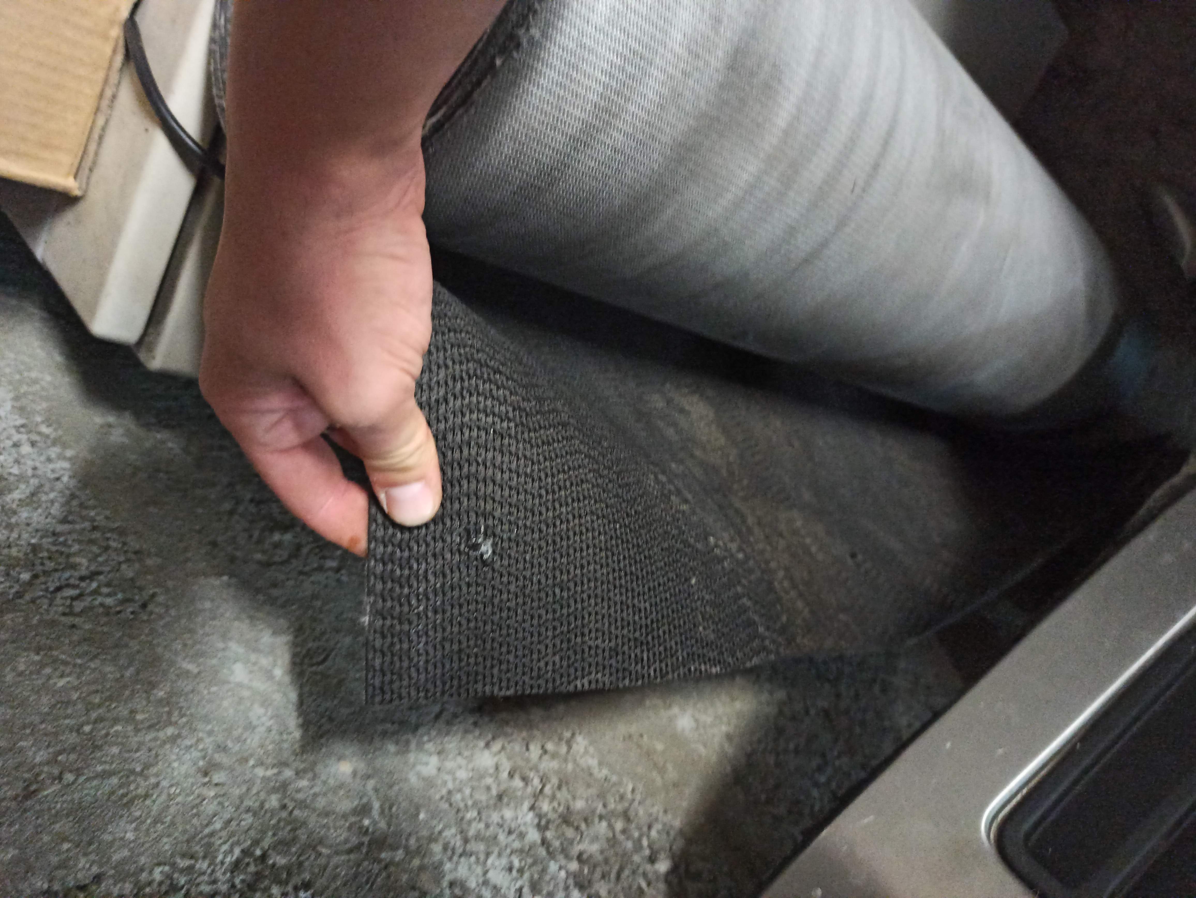

La prochaine étape, c'est d'installer un AIR DAM; par contre, je ne sais pas quoi prendre comme matériaux, j'ai éventuellement trouvé une feuille de caoutchouc Nitrile de 140x100 cm en épaisseur de 5 mm chez un vendeur spécialisé, mais c'est 110 Euros, je trouve ca un peu cher. Est-ce que vous auriez une autre idée?

Pour le Airdam, j'ai fait dans la récup. Mon beau-père m'a donné un morceau d'un vieux tapis agricole :ios_39:
Tu ne trouves pas un morceau adapté sur ce site par exemple : https://tapiscaoutchouc24.fr/ ?

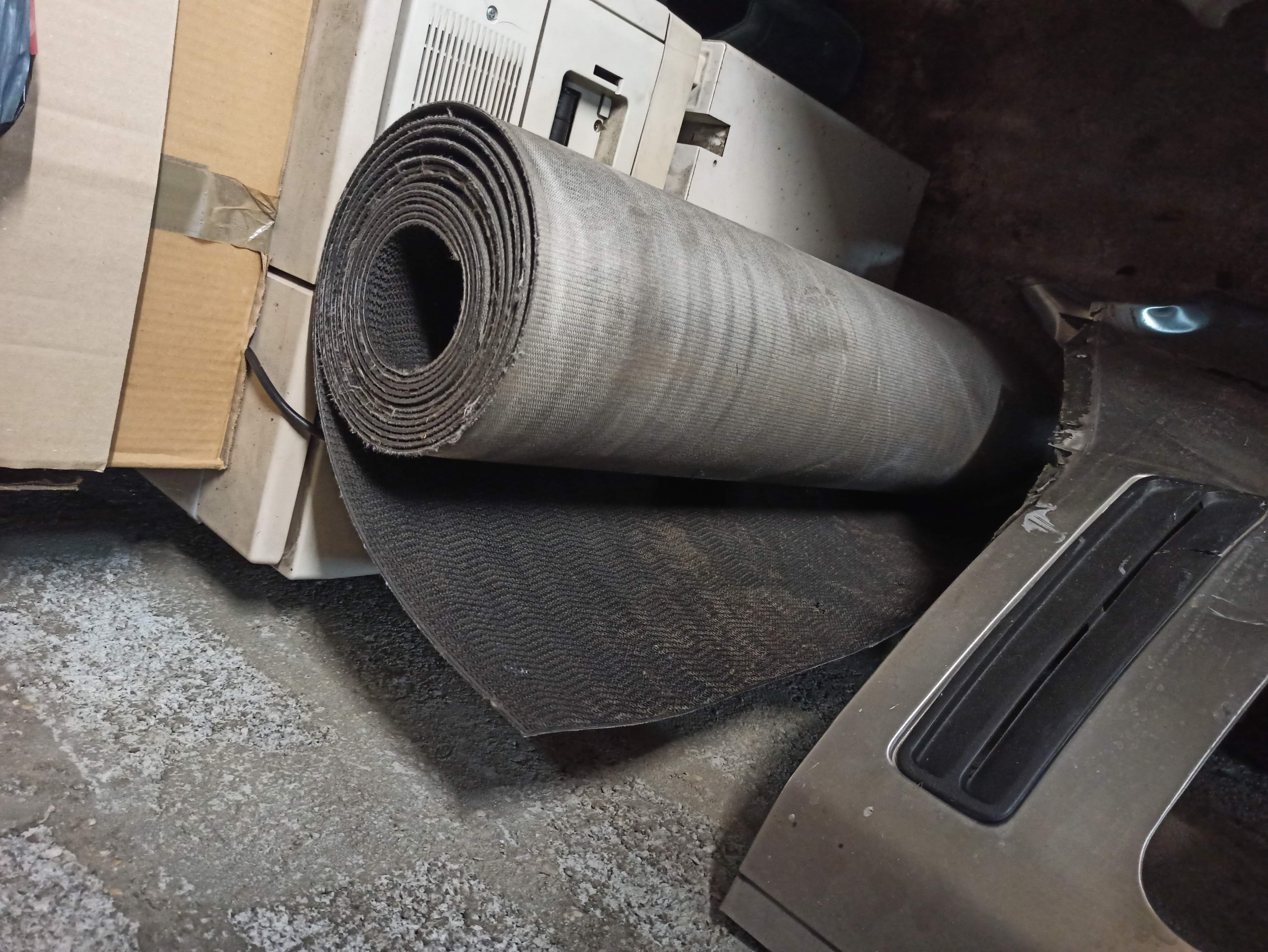

Messagepar MarvinBerry27 » Jeu 24 Juin 2021 à 23:35
Hello,
J'ai récupéré il y a quelques temps un rouleau de tapis roulant d’aéroport !
c'est pile ce qu'il faut pour en faire un.
SI tu passes dans le coin je t'en file un morceau avec plaisir. :)

Messagepar MarvinBerry27 » Lun 28 Juin 2021 à 10:47
Je t'en Envoi une chute sinon (tapis d'aéroports).
