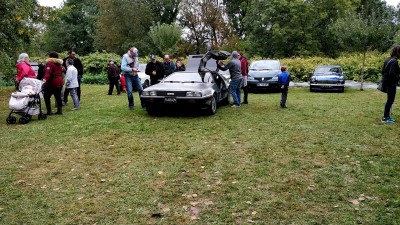

Première "expo" avec la belle ! Dans un village à côté de chez moi.

Super de te voir t'en servir après tout le boulot dessus 8)

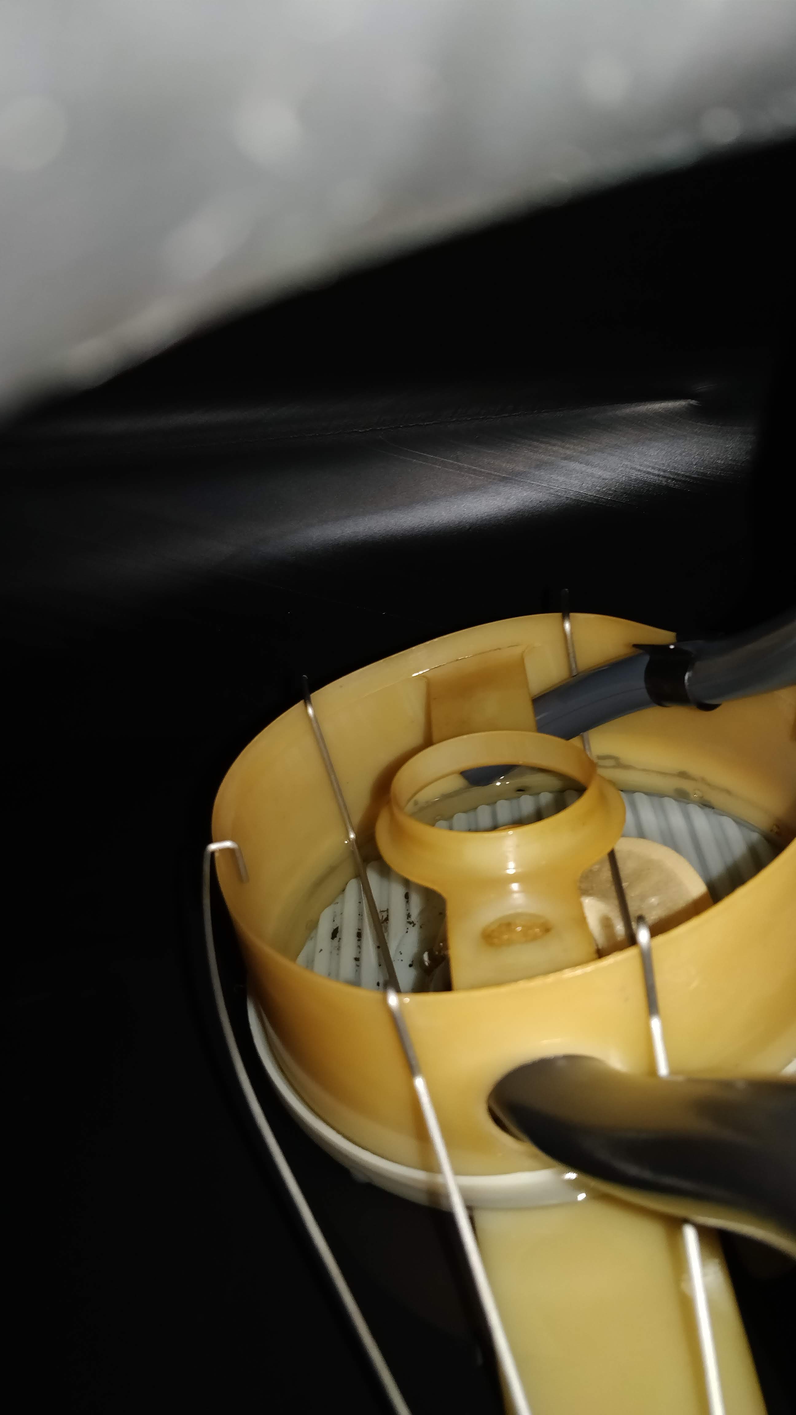

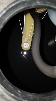

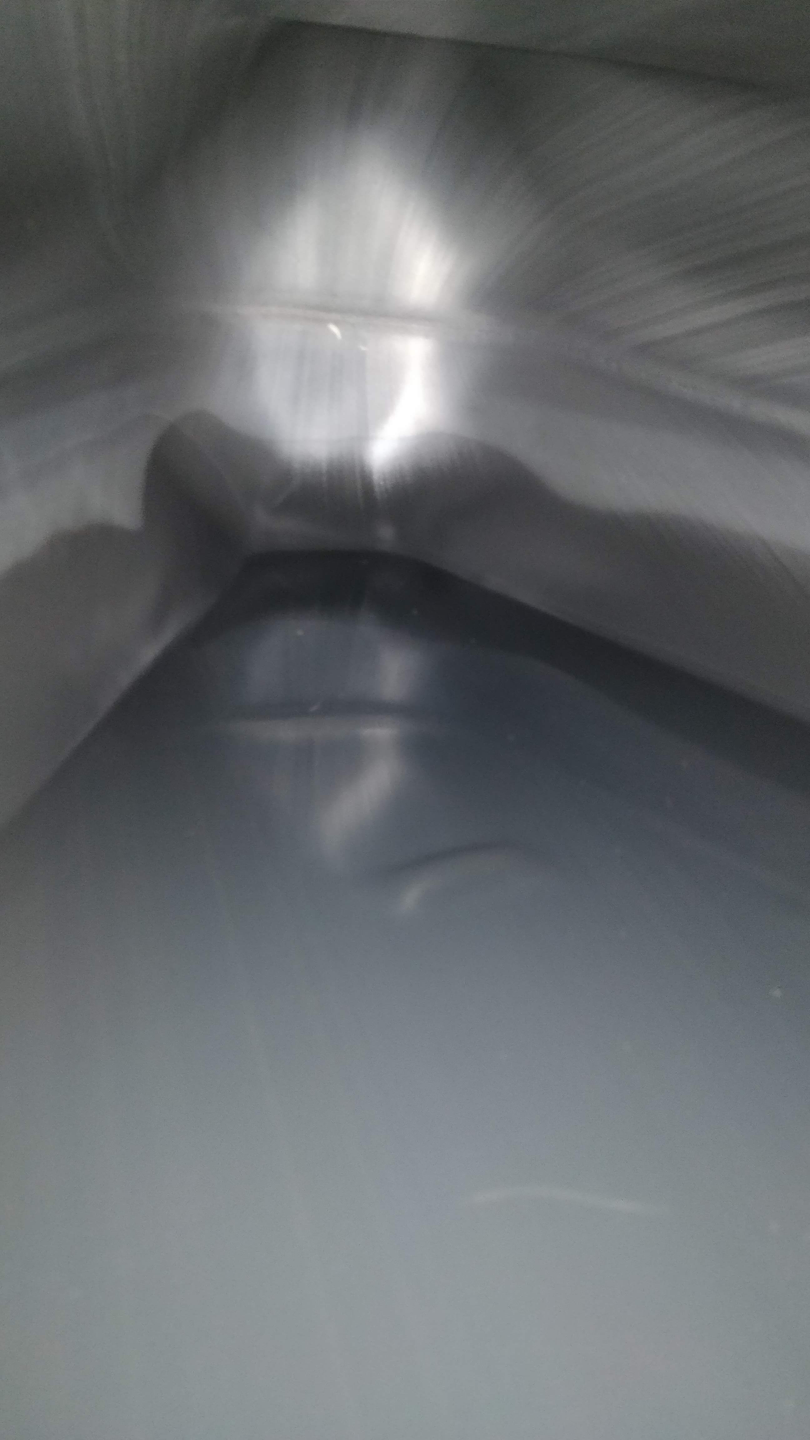

Cependant, première bonne surprise ce week-end, partant pour nettoyer mon réservoir, je vous laisse regarder les photos de ce que j'y ai trouvé. Du coup, j'ai remis le tout et je suis partit à mes occupations ! (J'ai juste quelques durites à changer car elles sont mortes).

P.S: Ton réservoir est effectivement nickel! :wink:
