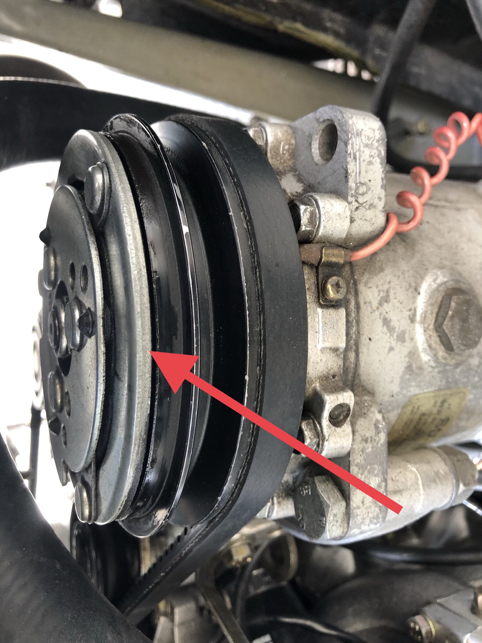

Sinon, j’ai l’impression que mon compresseur
Clim fuit au niveau de l’embrayage. Ça pulvérise un peu sous le capot moteur.
La clim marche très bien, mais je pense qu’il faut vite aller dans un centre pour pas perdre trop de gaz/huile. Est-ce seulement un torique a changer ? Comment etre a l’aise avec les spécialistes du centre clim auto.

c'est plus sophistiqué qu'un joint torique malheureusement, c'est une garniture en graphite . autant dire que t'as plus vite fait de changer le compresseur

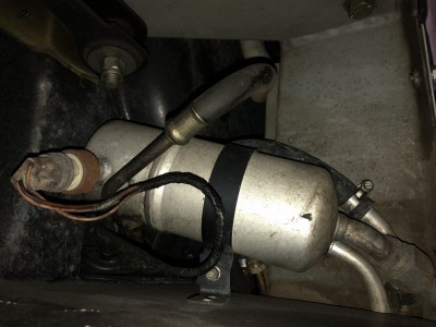

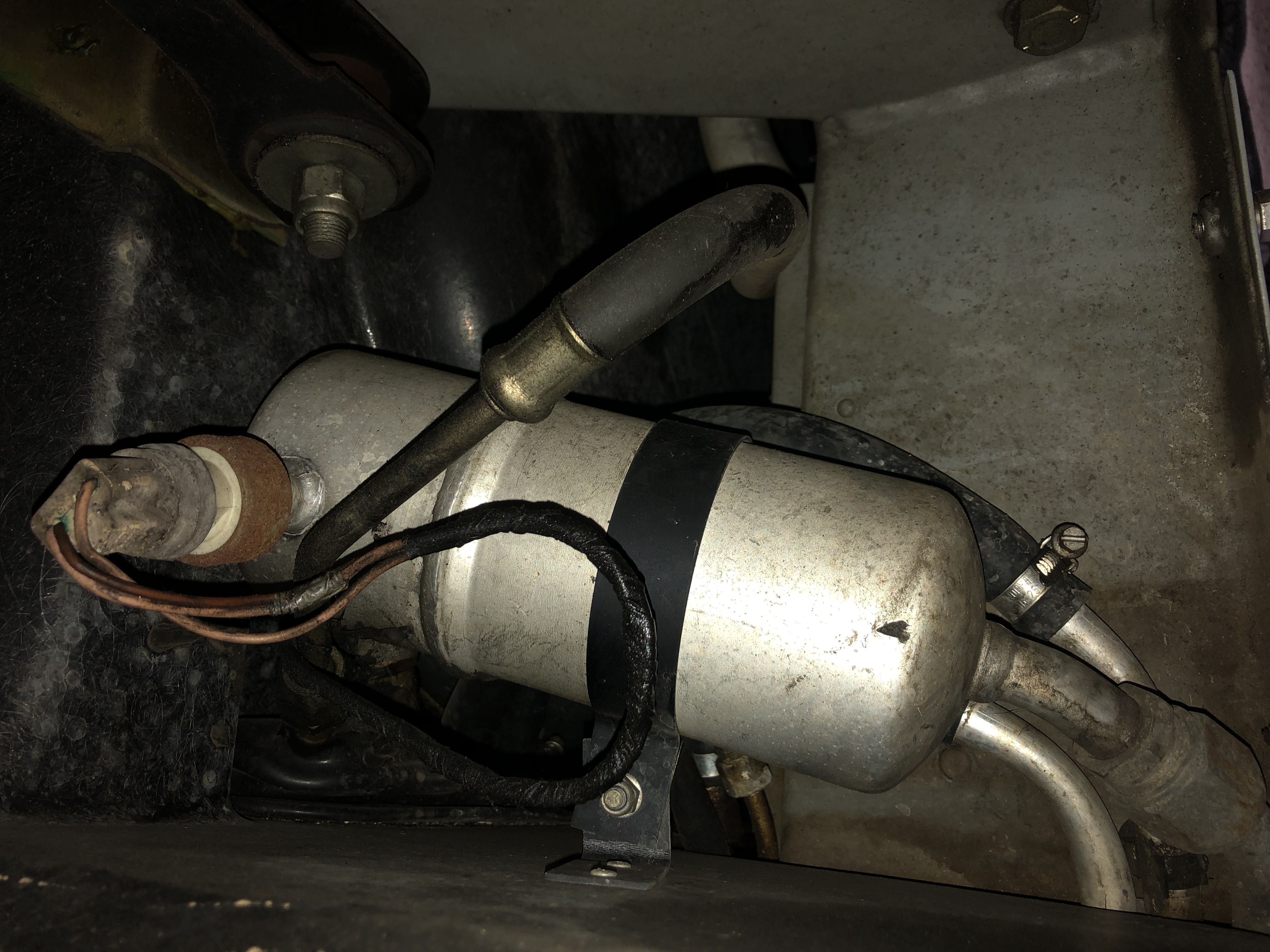

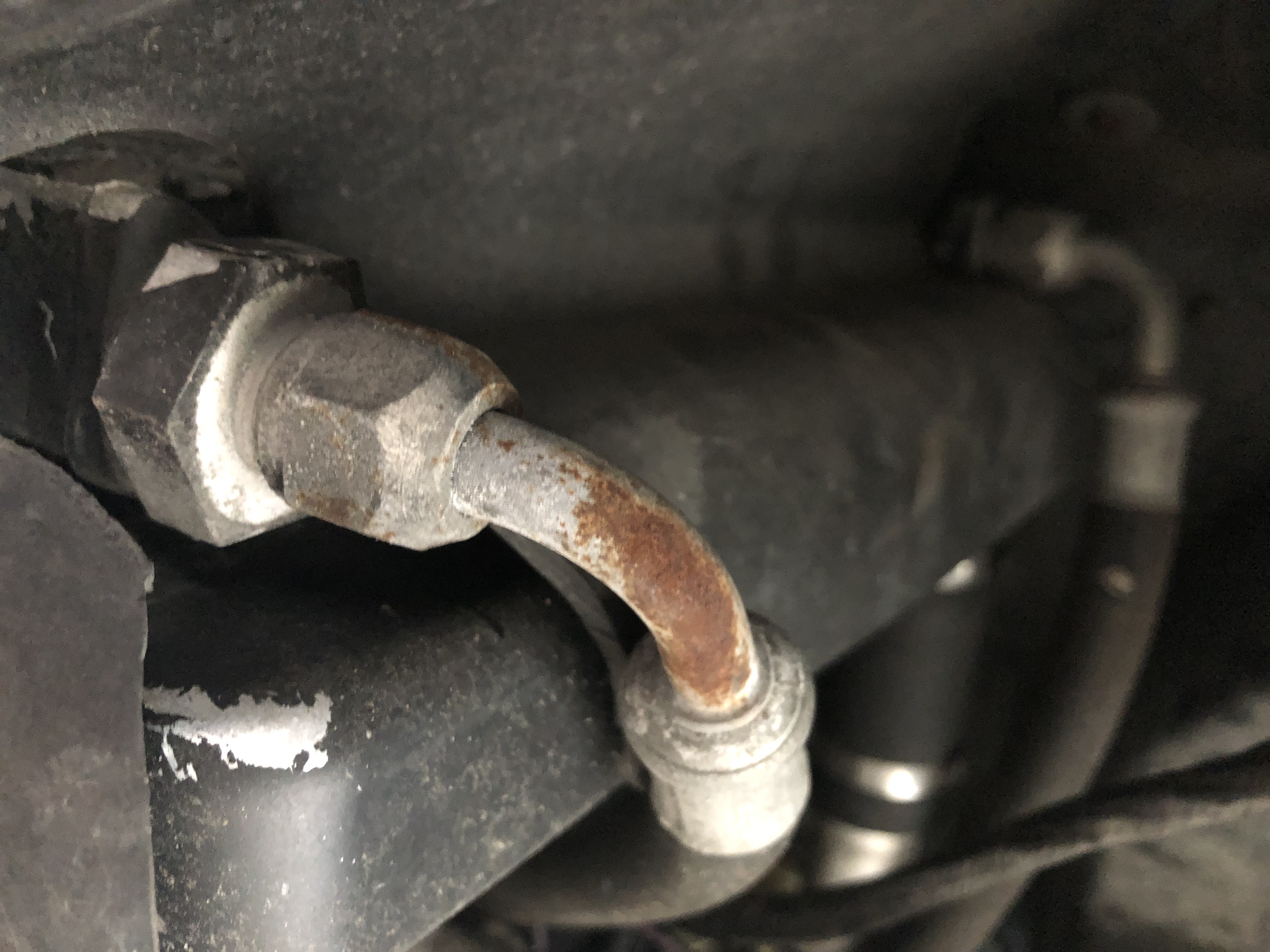

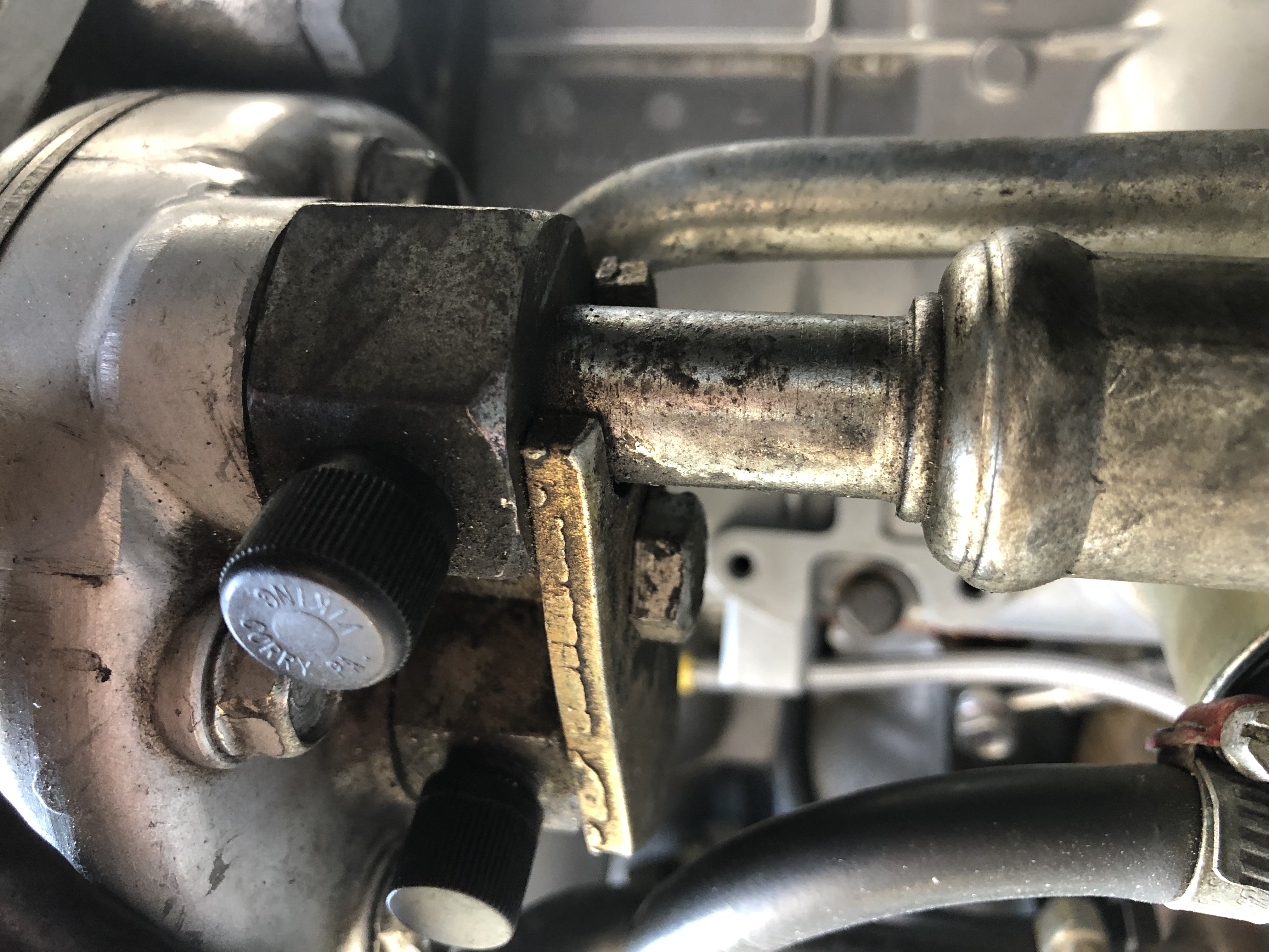

Voilà un peu les raccords, ca m’a l’air bien vieux ...... r12 ?

oui c'est d'origine. et en plus c'est uns systeme "early VIN" avec le premier modele de deshydrateur , et sans switch HP
