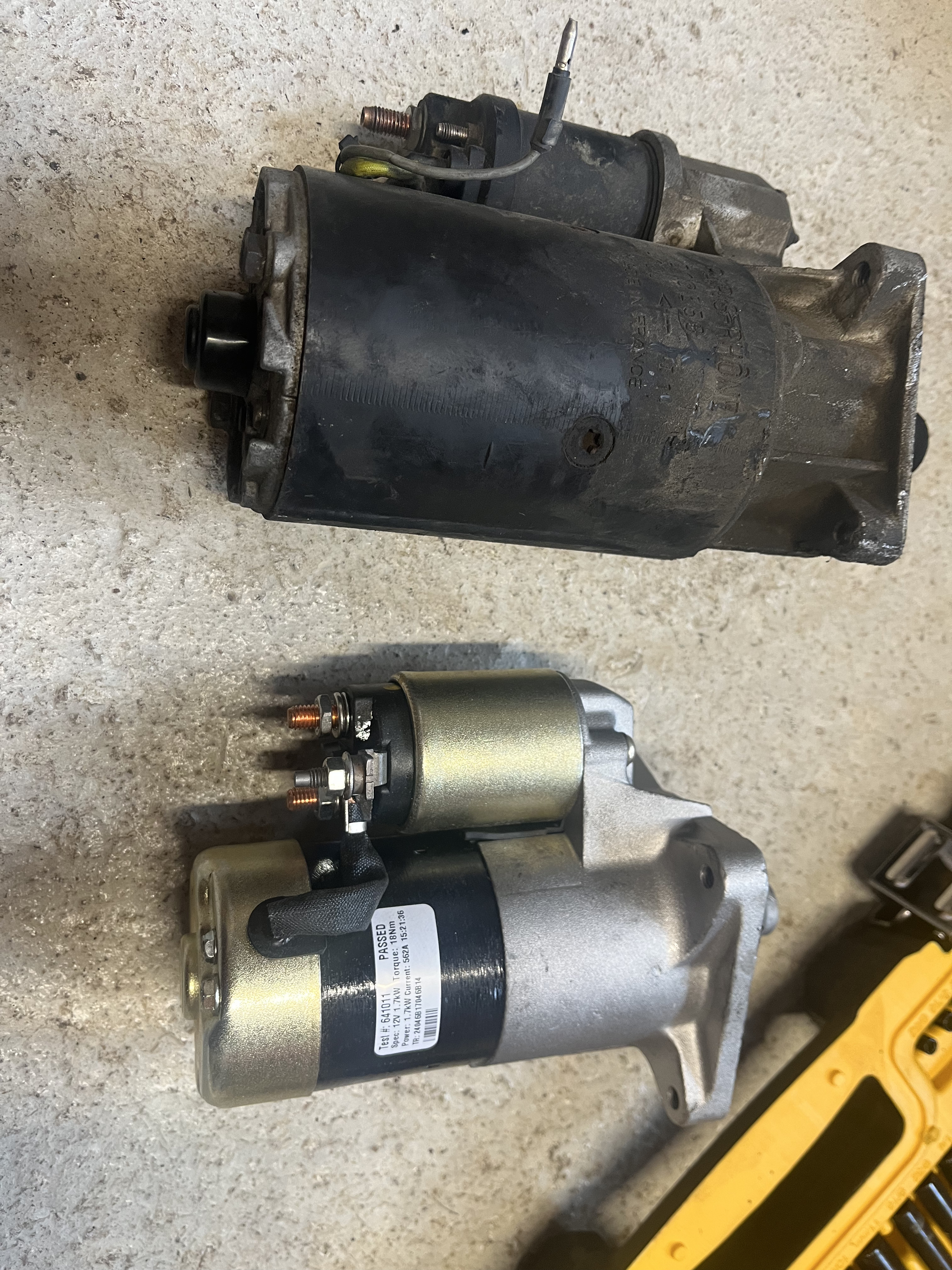

Petit upgrade aujourd'hui sur 4616, ça fait plusieurs fois que mon démarreur donnait quelques signes de faiblesse et au vu de l'âge et des performances de celui ci, un remplacement s'imposait.
j'ai donc recherché une ref croisée, car je trouve que ceux qui sont chez nos fournisseurs habituelles sont un peu chers.
j'ai donc trouvé celui ci https://www.rockauto.com/fr/moreinfo.php?pk=38028&cc=1440145&pt=4152&jsn=8&_nck=HllVxRCey1%2B2aVRDo41oQXhbegy63eH0ZQw4Qu2hbnVNrSa9QiFztXFB8fAiad4cS%2FaJFF9Q8saDWO90brYe3V3g%2BHFM6UWaPa5EloBG6FXq%2BopMbXXxxGXDmYznylPYbCJHFqWFaLairf4XdavAkvQx4epGP6jnhzMd2epeNq7aYaTdZ1%2FKlcVNgsOoWWv3SFLkWC9Yd7vV%2BOjIbFIhMqWJvAeUVmA92frr1ksNacUhrIAt%2FST40gTjlkfIHLo6Wzl2VkxfH%2Bi0jE2fWUz91UgjRhgkRwO6Lq33y6ag772OSW%2B7De%2FcNiCUdmi6shQN
Ref: REMY 16894

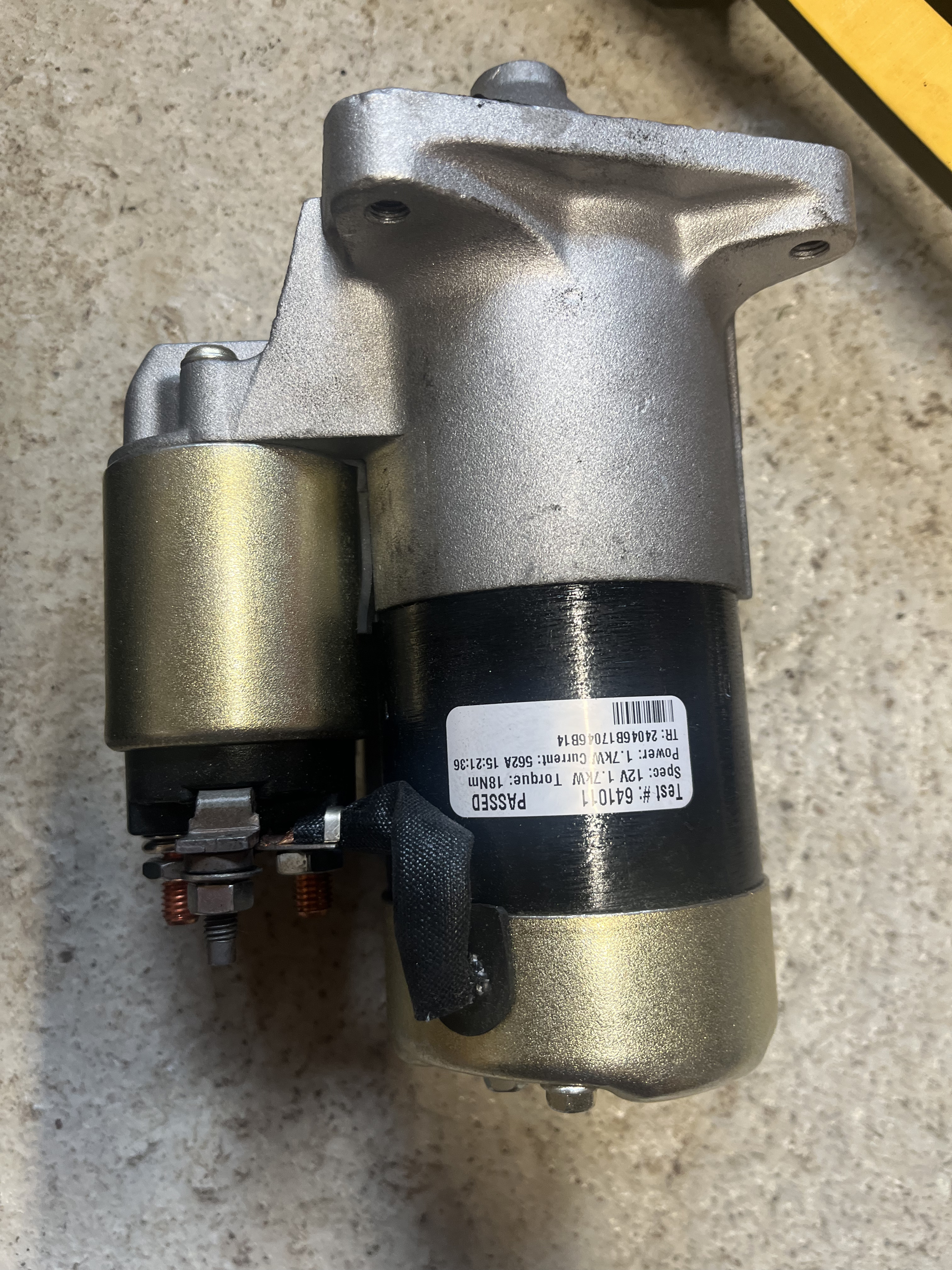

Les caractéristiques sont top, puissance 1,7Kw/18Nm pour 84€ (hors port et taxe) c'est le meilleur rapport qualité prix que j'ai trouvé.
Apres remplacement je peux vous dire que ça n'arien a voir.

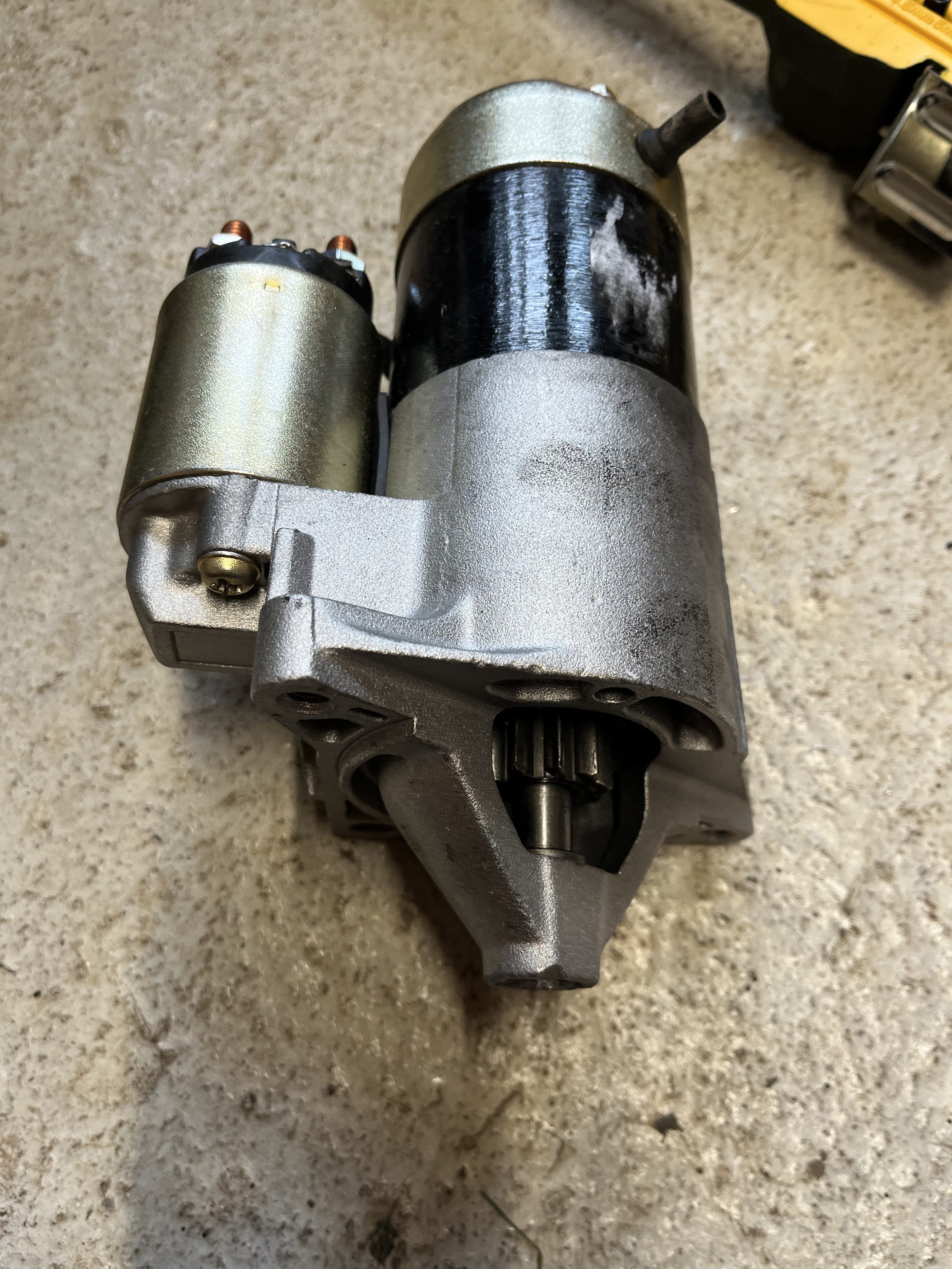

Déjà niveau encombrement et poids, les photos parles d'elle même, et niveau puissance au démarrage on sent que c'est beaucoup plus efficace.
Je ne peux que vous conseiller de faire ce remplacement.
