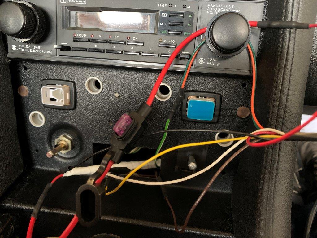

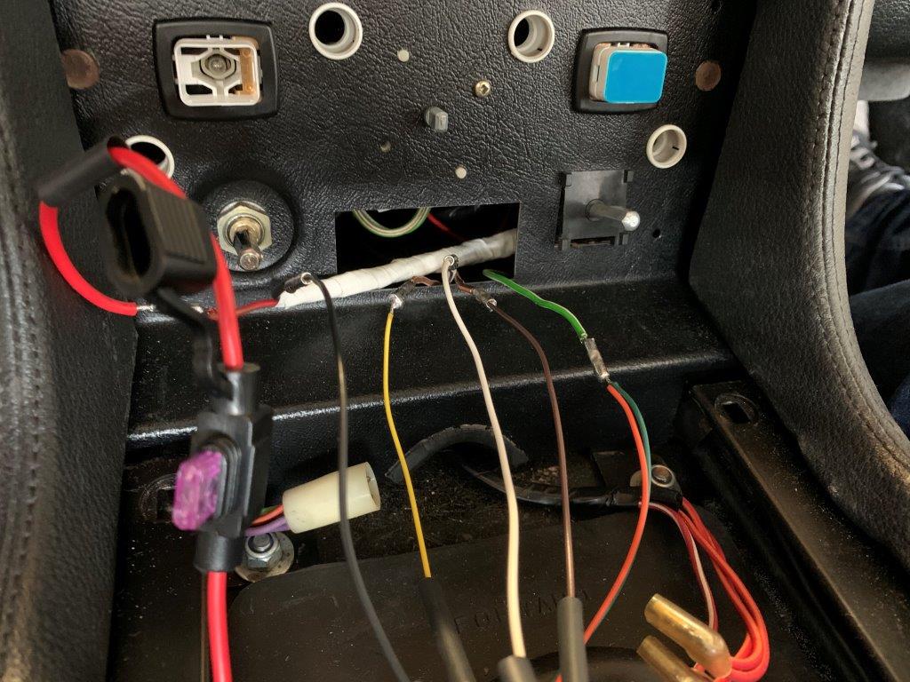

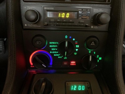

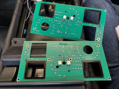

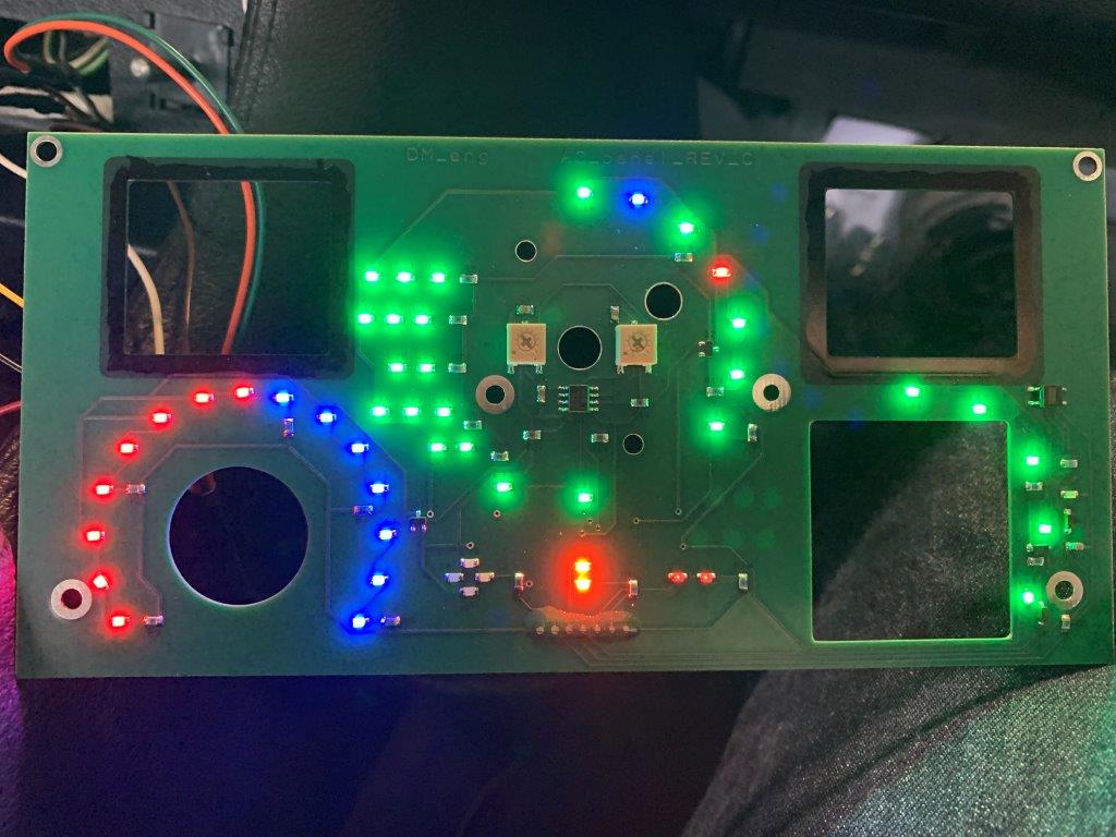

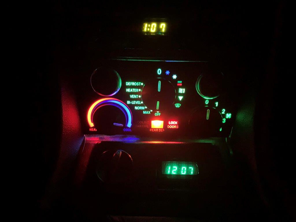

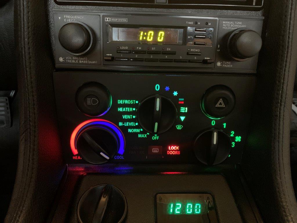

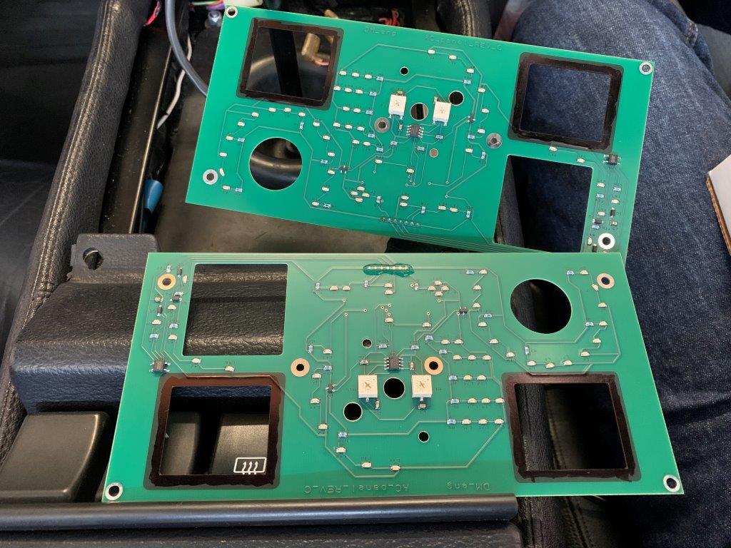

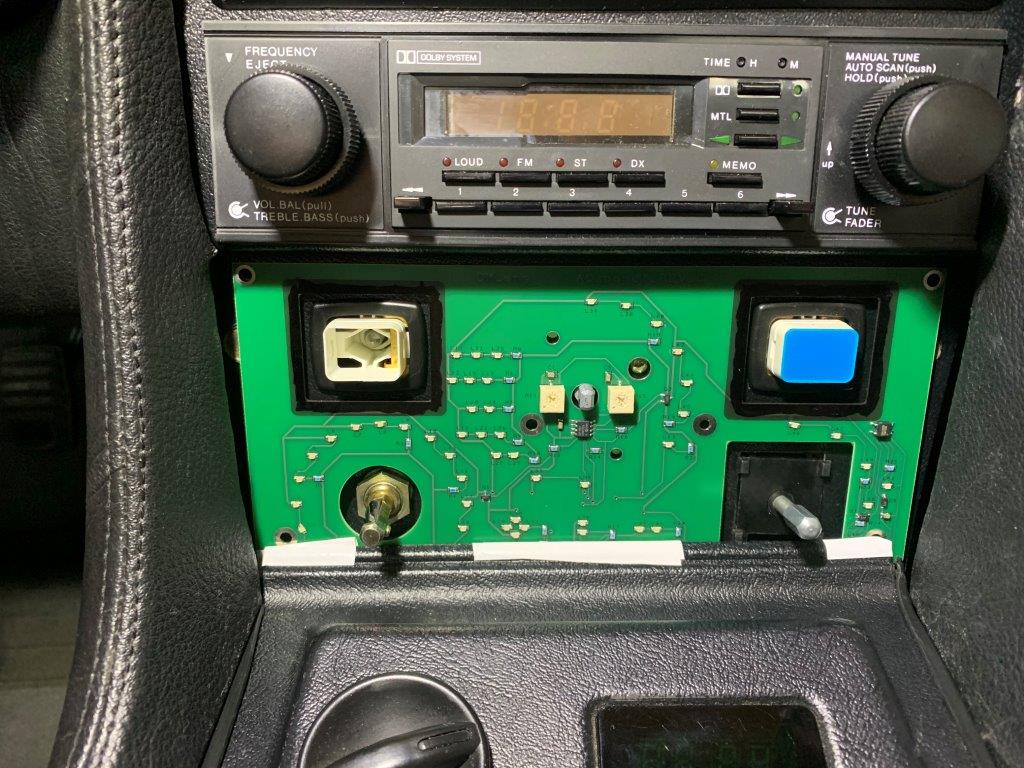

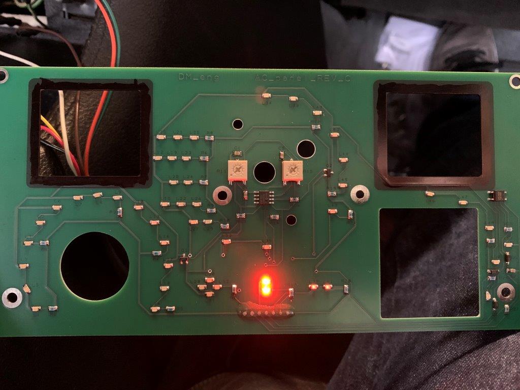

J'ai reçu la nouvelle platine de David où il a apporté ces corrections.
Branchement de tous les fils et ajout d'un fusible de 3A en prévention.
Par contre, j'ai les Leds du Lock Doors qui s'allume moins qu'auparavant et celui du Defrost...
Je me demande de quoi cela peut bien provenir.
Re: Domi
Messagepar Domi » Jeu 14 Mai 2020 à 18:54
Finalement la diode du voyant lock doors avait grillé lors du court-circuit
Maintenant tout fonctionne correctement, avec les protections en plus sur la plaque et le CIP

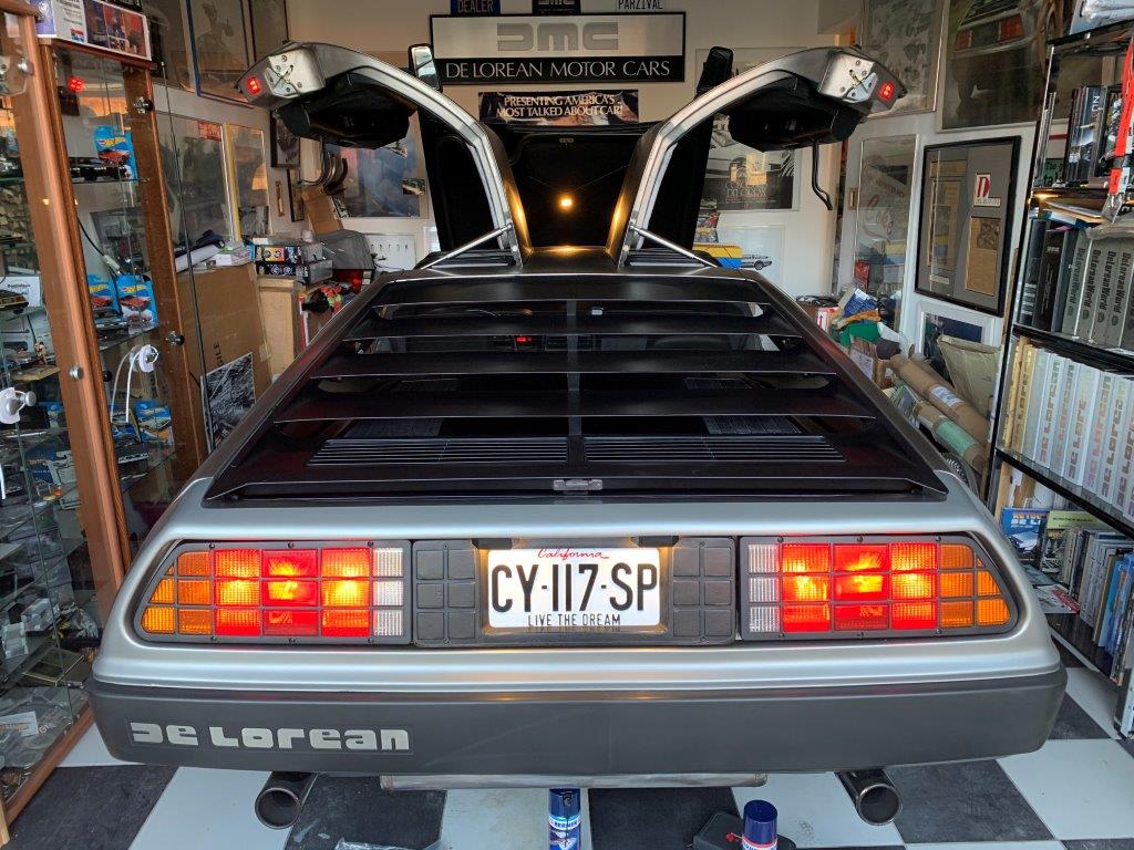

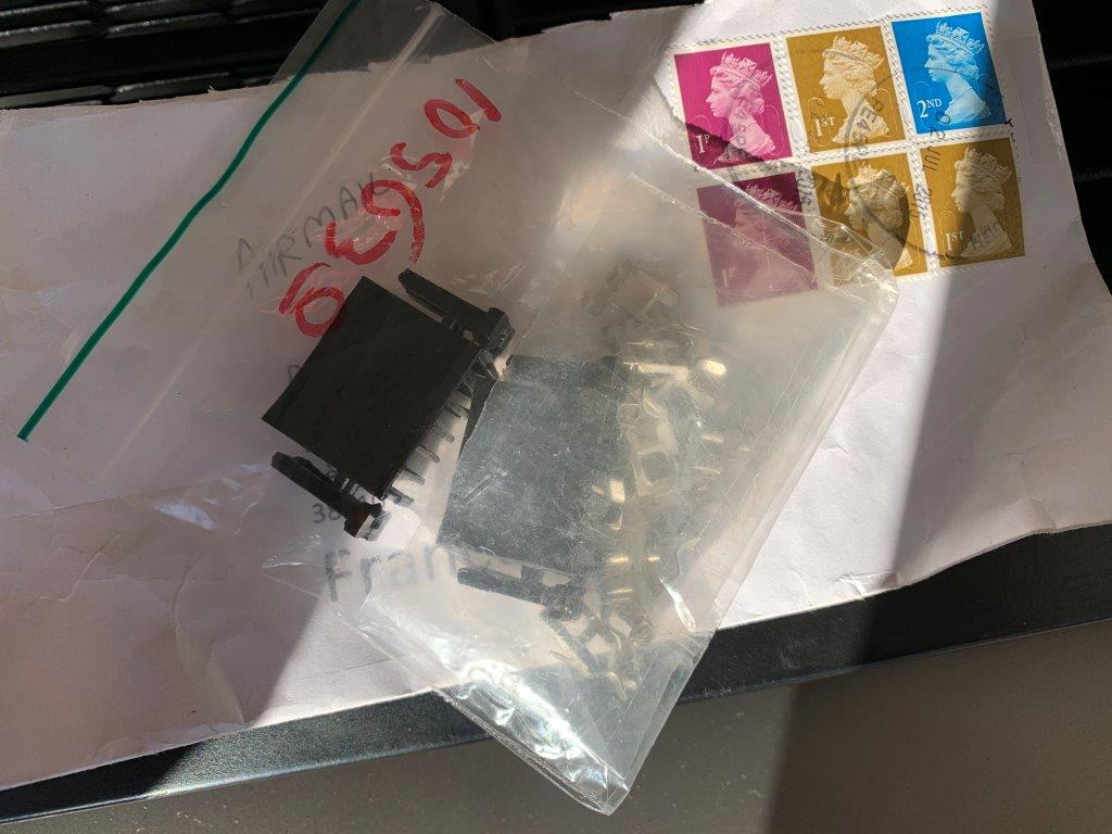

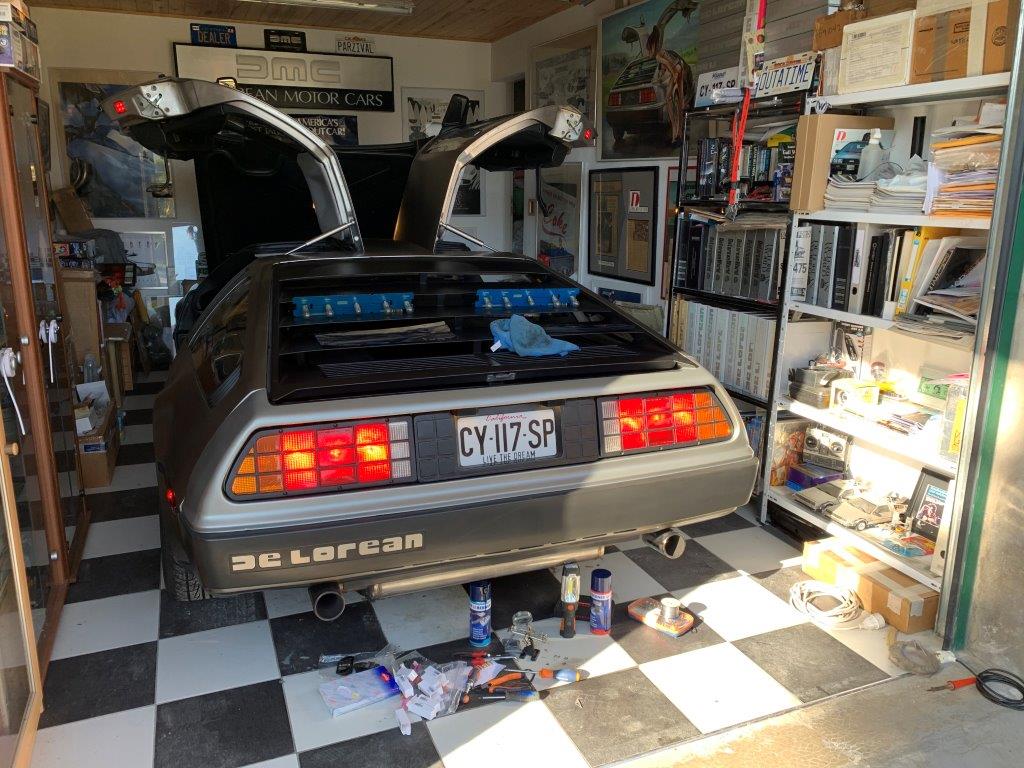

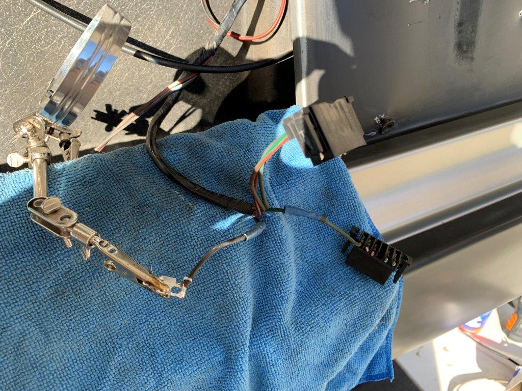

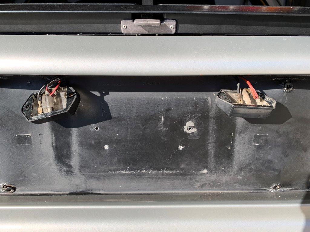

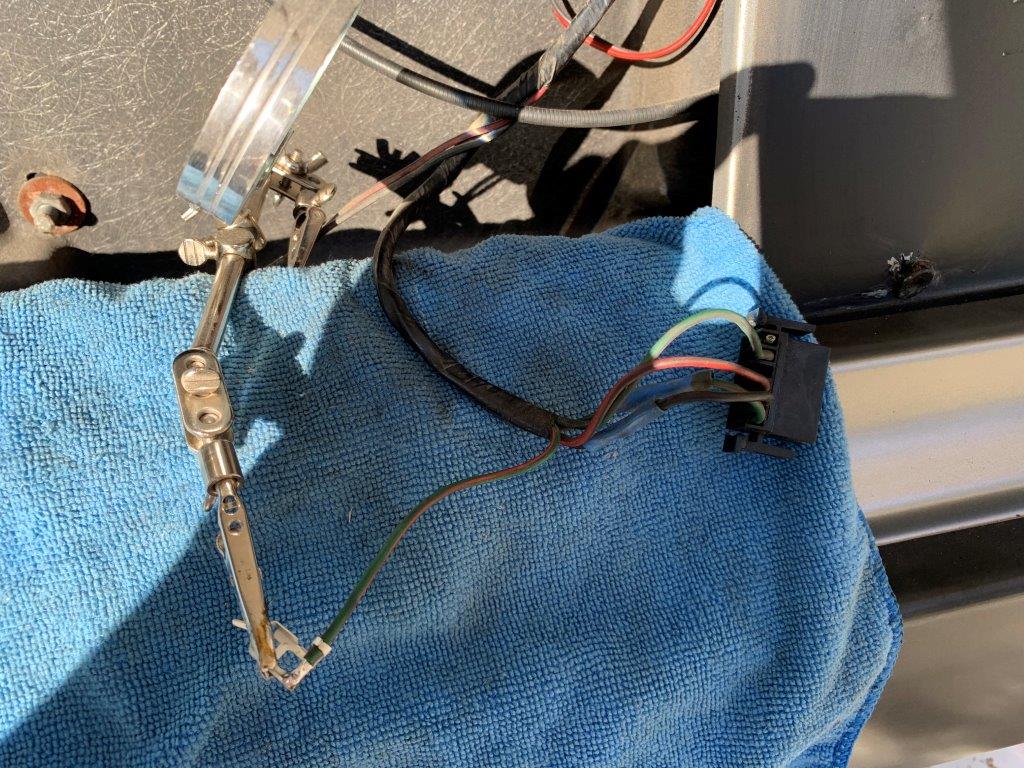

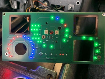

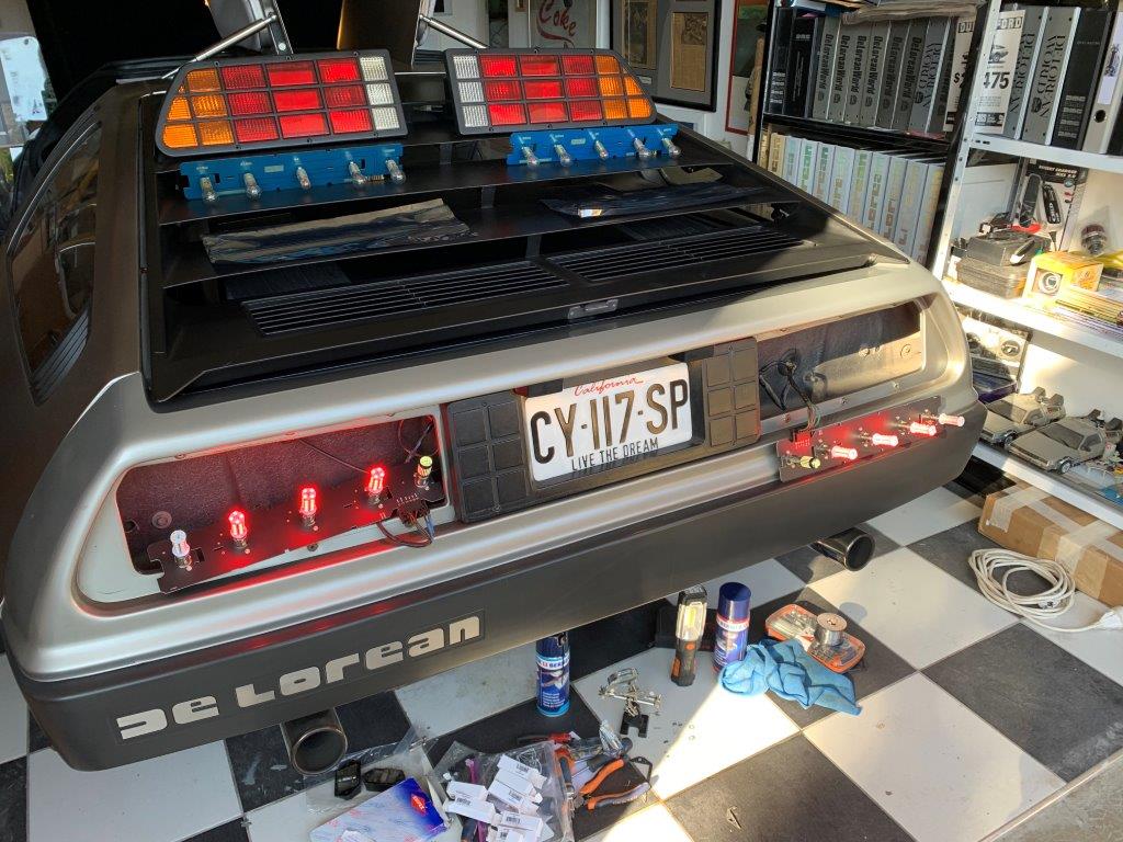

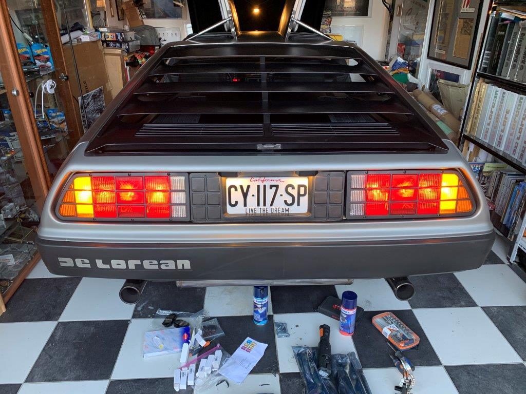

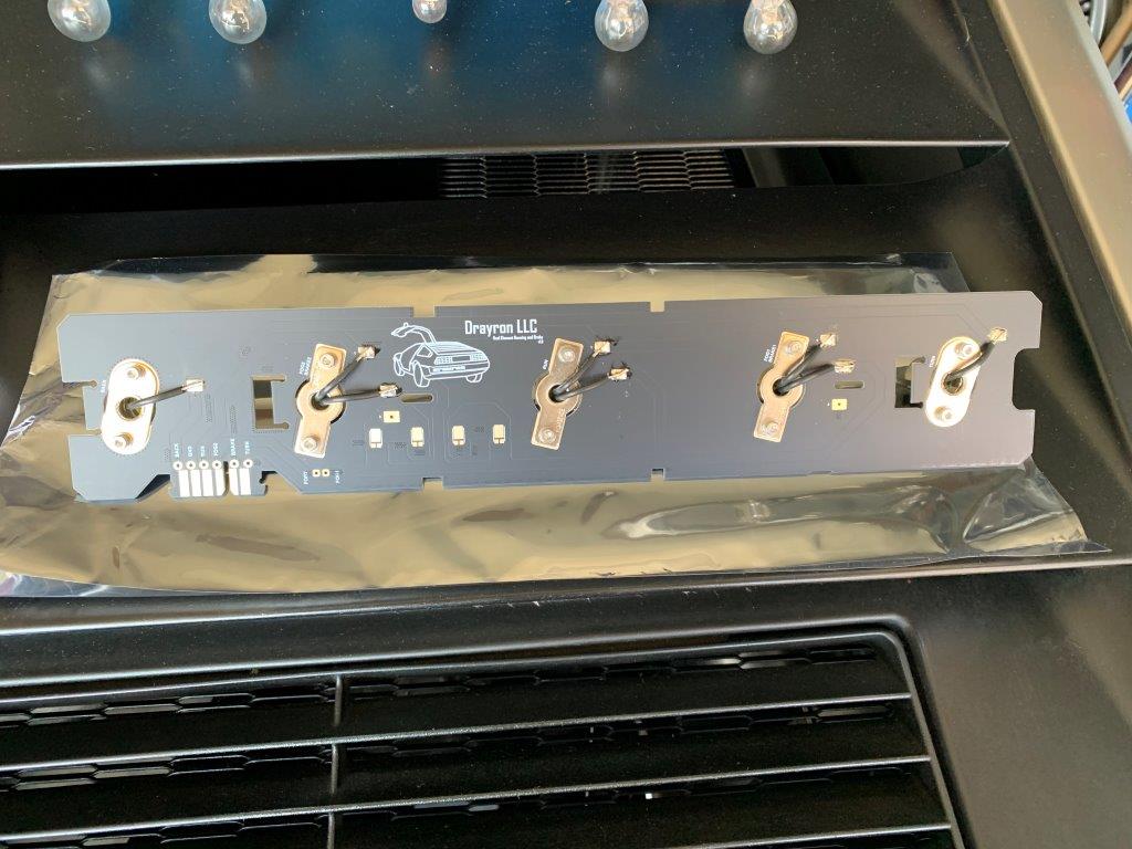

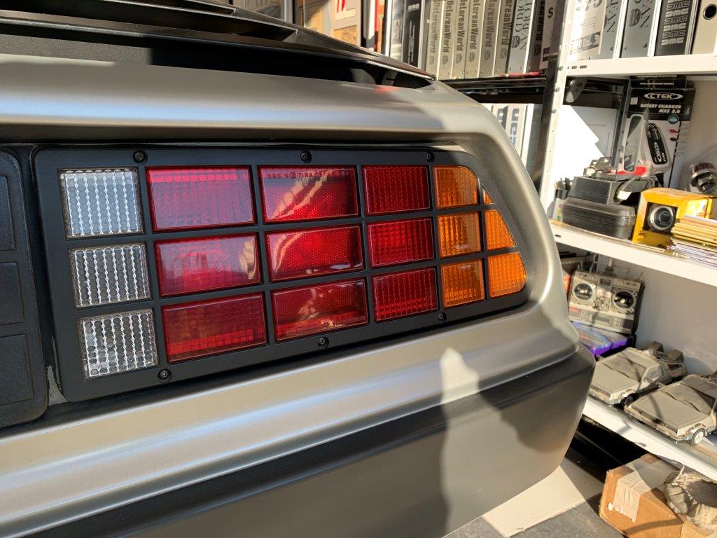

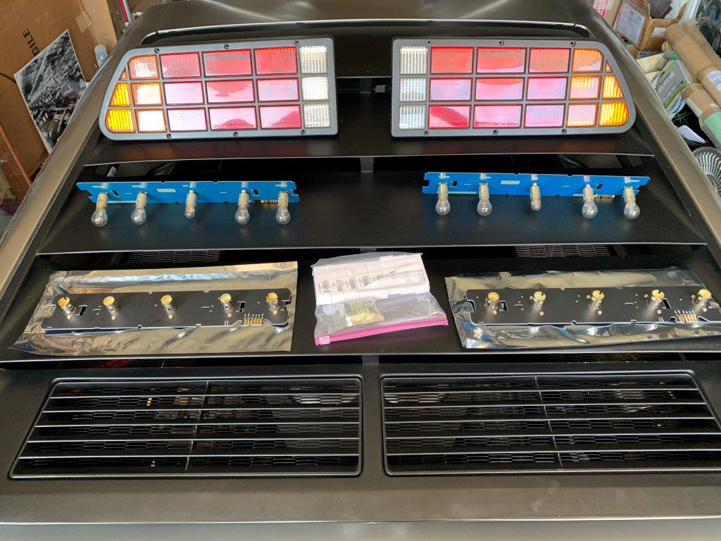

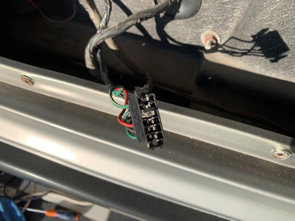

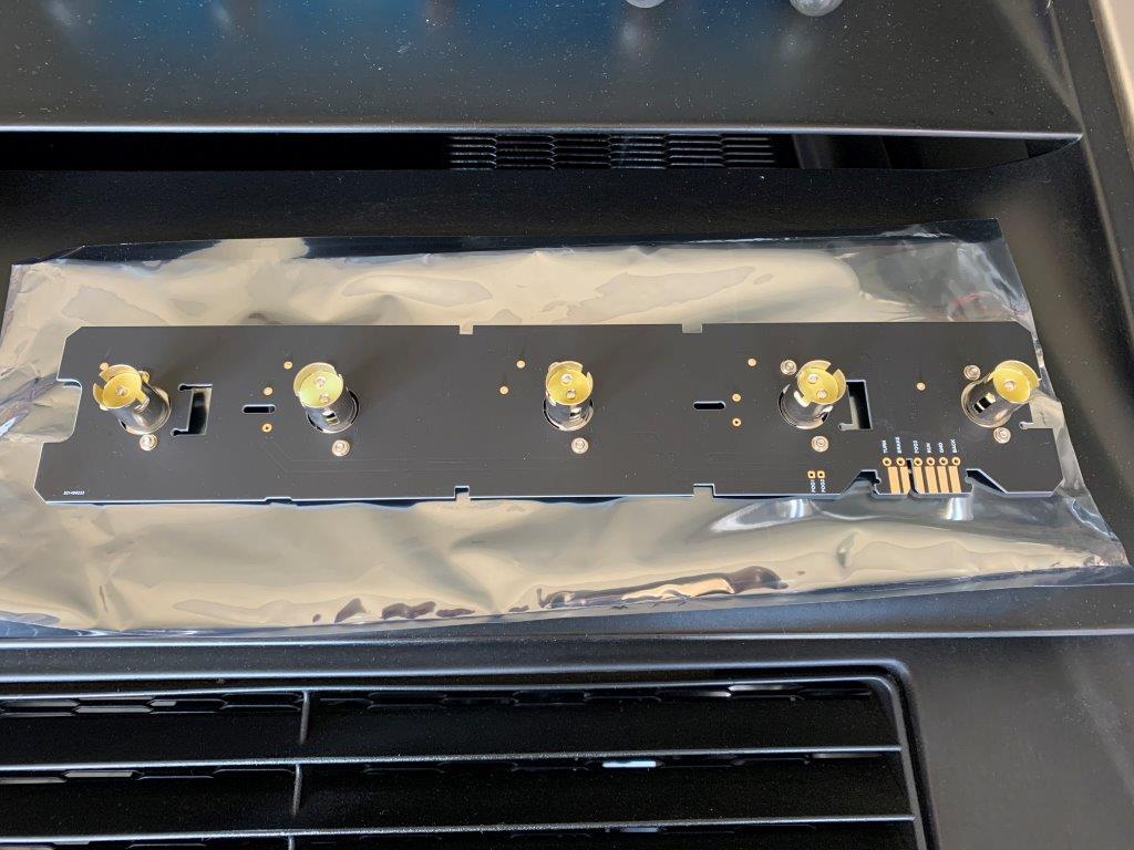

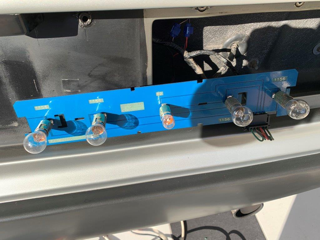

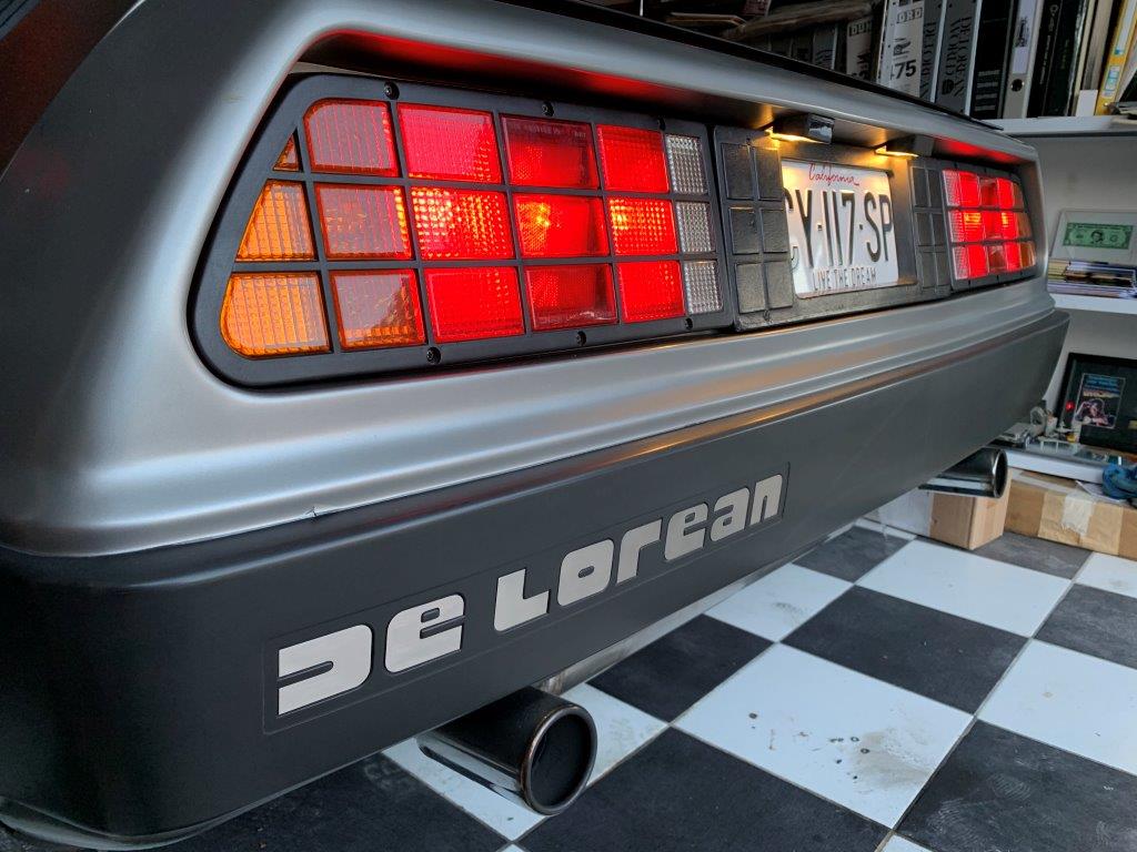

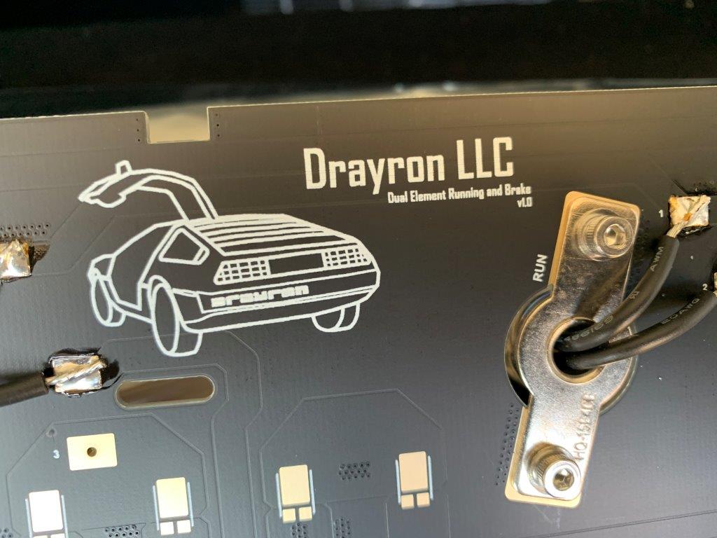

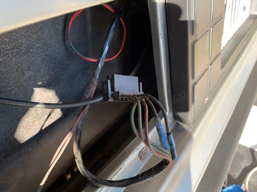

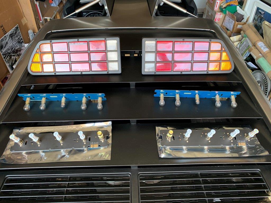

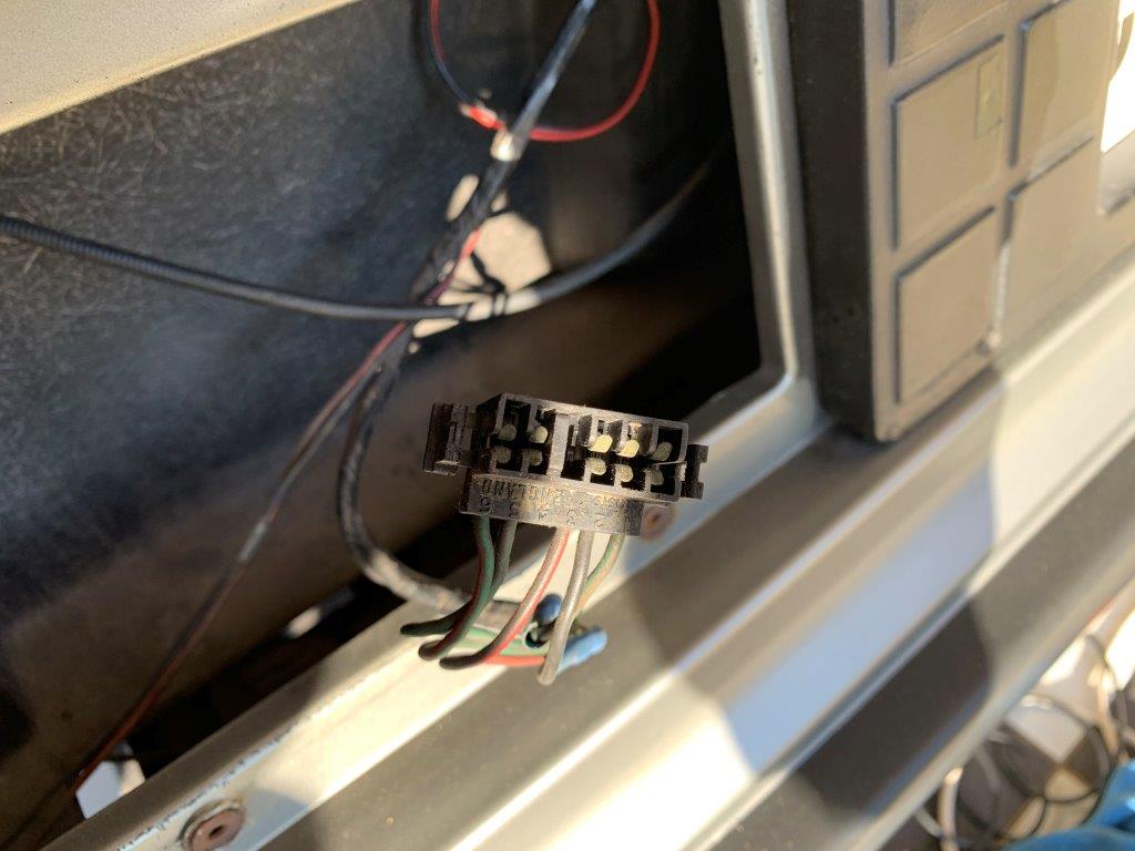

Aujourd'hui remplacement des connecteurs de platine de feux arrières, lumières de plaque et nouvelles platines Drayron.

Messagepar sim254 » Sam 14 Nov 2020 à 19:35
Bel éclairage !
Ah moi aussi j'en avais marre de ces connecteurs... J'ai opté pour la méthode ultime il y a 2 semaines, j'ai coupé et soudé directement sur la platine :ios_39: :ios_30:
Re: Domi
Messagepar Domi » Sam 14 Nov 2020 à 21:41
Ah oui soudure directe, tu rigoles plus :mrgreen:

Messagepar aventure » Dim 15 Nov 2020 à 22:49

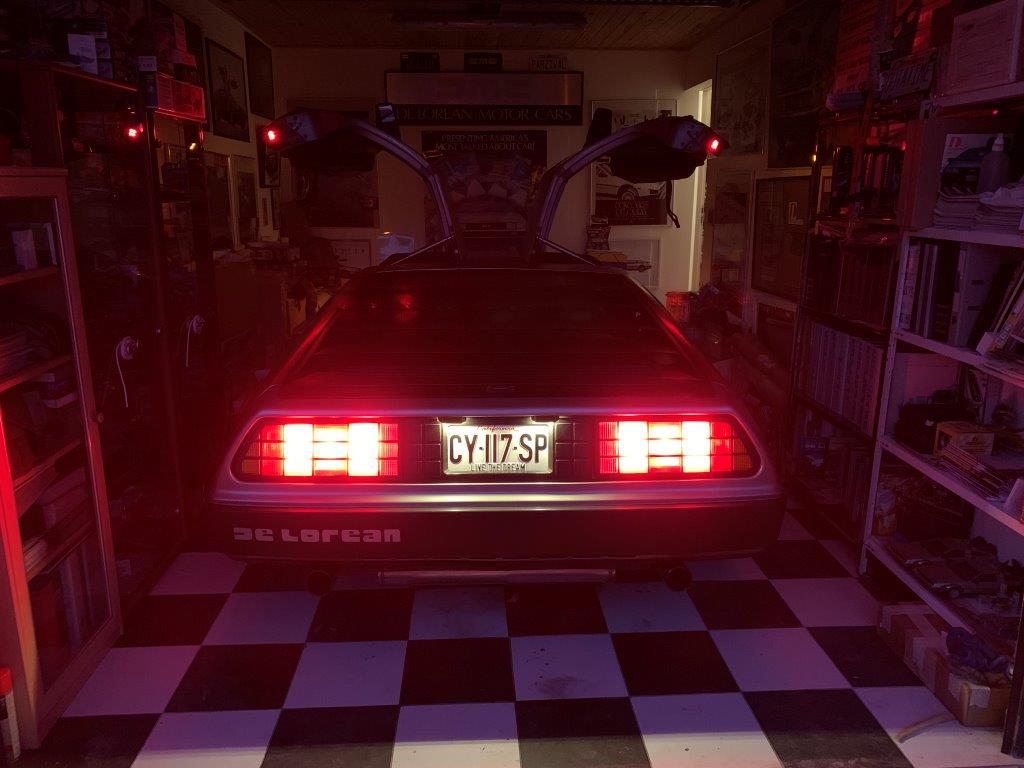

Cool :D Il y a un réel changement avec la nouvelle platine ?

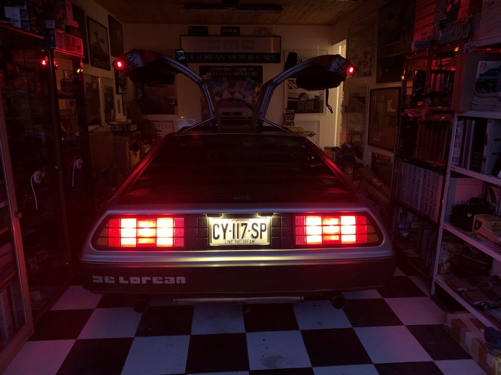

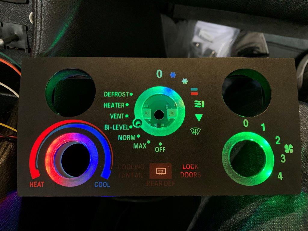

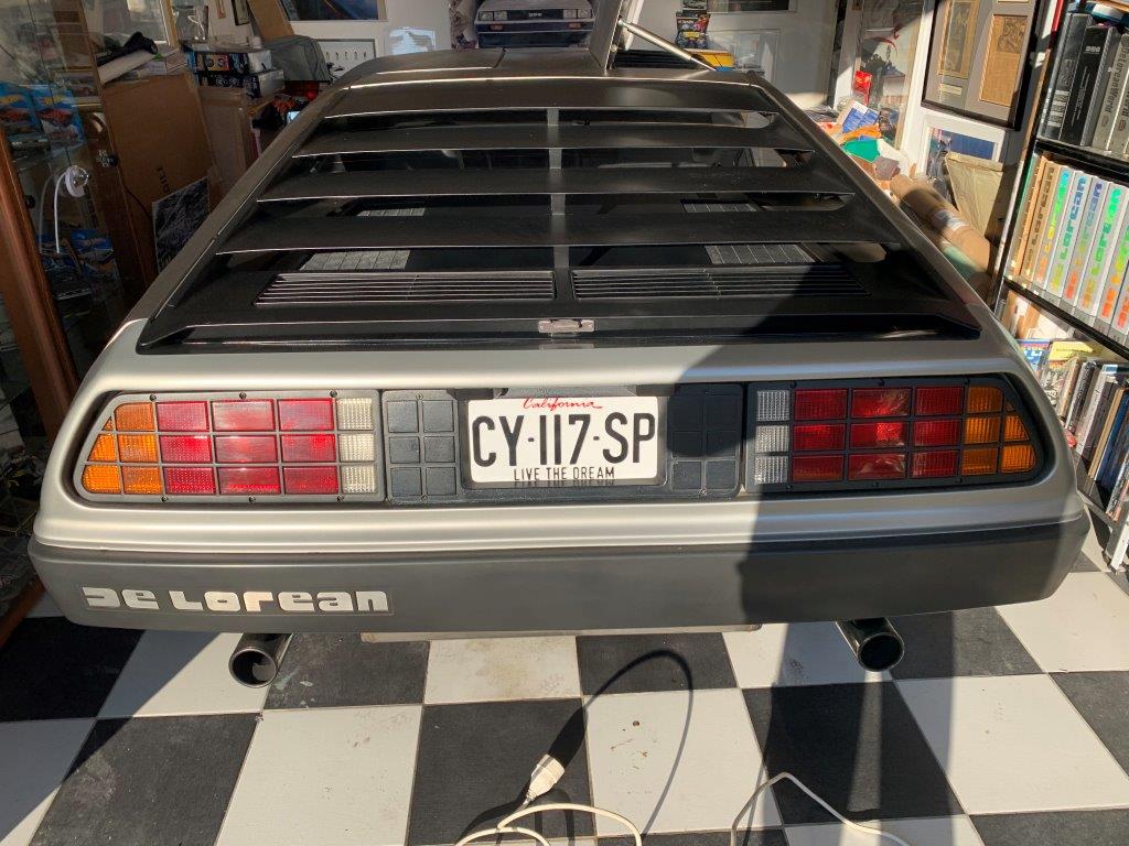

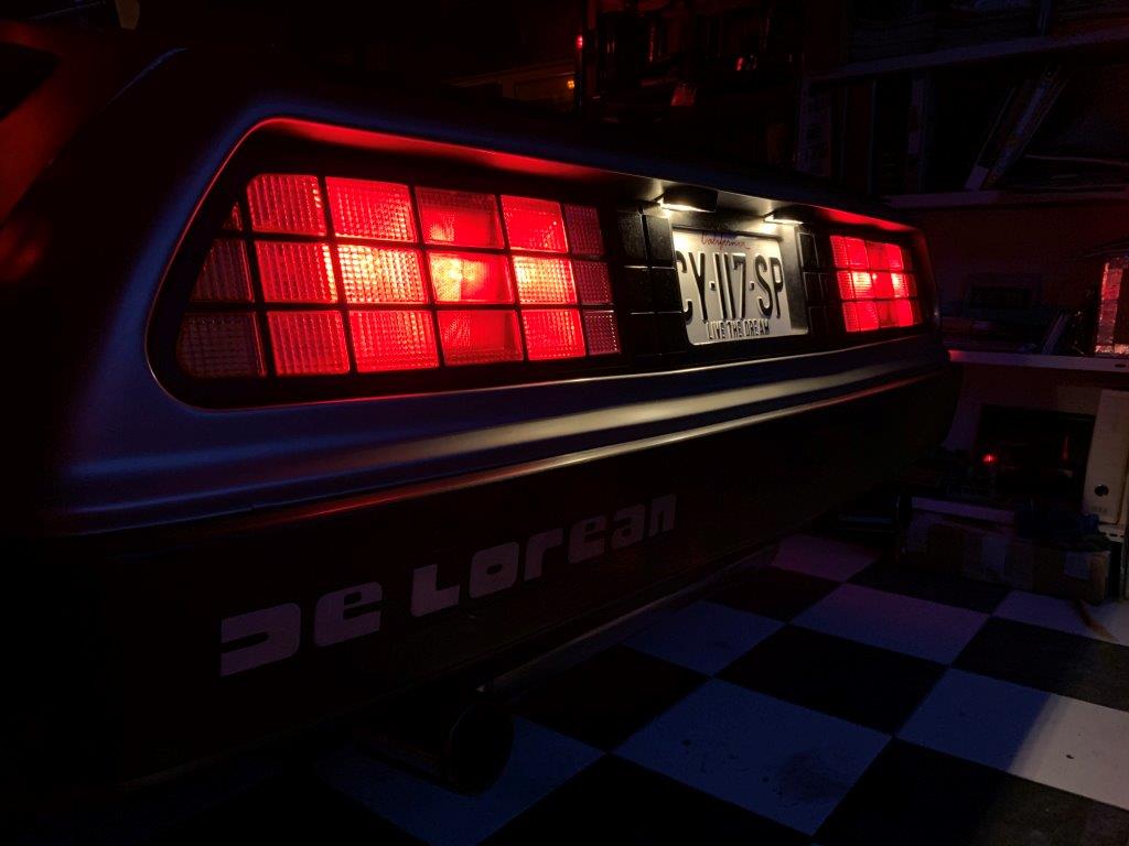

Messagepar Domi » Lun 16 Nov 2020 à 19:04
aventure a écrit:Cool :D Il y a un réel changement avec la nouvelle platine ?
L'éclairage est différent, puisque maintenant tu as les 3 "carrés" d'allumer en permance pour une meilleure visibilité.
Et lorsque tu freines, éclairage s'intensifie.
Normalement, tu le distingues sur les dernières photos.
