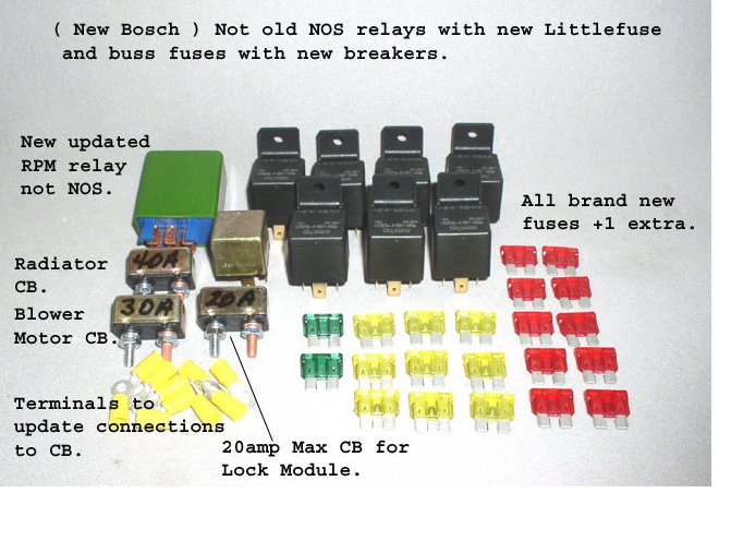

relais lambda d'alimentation...
et pour le shunt voila ce que j'avais avant de placer le joe cool:
Messagepar Ace » Lun 07 Avr 2008 à 14:12
Le relais lambda est le relais bosch métallique, et le petit vert est une minuterie de dégivrage.
mais le gros vert à 6 broches que j'ai, je le vois nulle part...
Messagepar doc.63 » Lun 07 Avr 2008 à 14:42
Le vert dont tu parles, c'est le RPM, non ?
Messagepar Ace » Lun 07 Avr 2008 à 14:43
Exact!!! C'est la couleur qui m'a trompé!
Merci :wink:

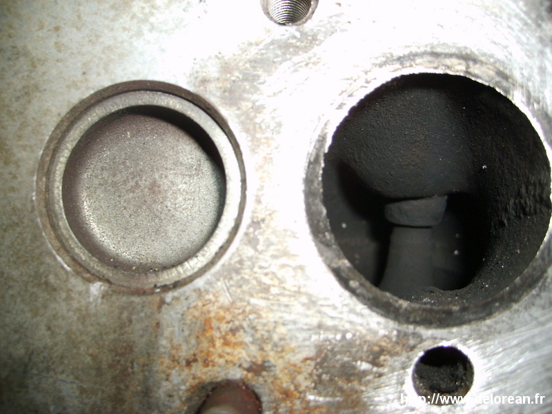

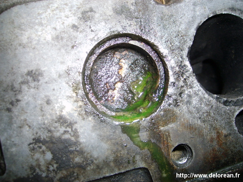

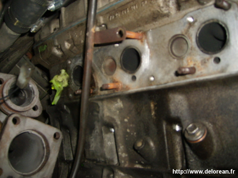

Messagepar Ace » Lun 07 Avr 2008 à 22:58
Ayé, ai viré le collecteur !
Voilà l'état des lieux.
Une moche qui fuit !
Une bonne qui fuit pas :
Personne avait jamais eu ce problème avant?

Messagepar Ace » Mar 08 Avr 2008 à 10:43
Je vais utiliser une perceuse d'angle pour attaquer la pastille, ensuite on rentre la nouvelle en force, avec un peu de loctite autour.
Je sens que ça va faire mon premier How To :D
