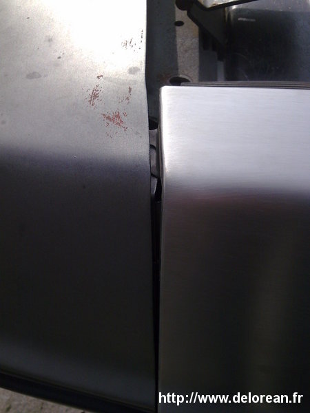

Un interstice très laid entre le bouclier et l'aile AV passager
L'alignement coté conducteur laisse aussi à désirer...

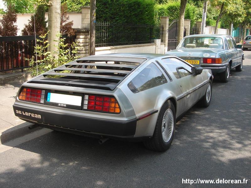

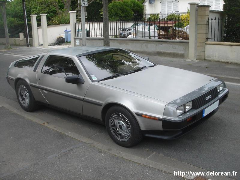

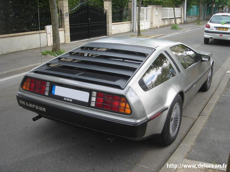

Voilà à quoi ressemble 05191 aujourd'hui :

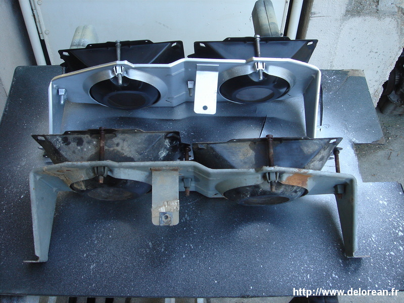

voici le genre d'extras faits pour ma plus grande satisfaction
(le PC avant étant démonté,
je comptais profiter de l'occasion pour changer mes phares d'origine et passer en H1/H4)

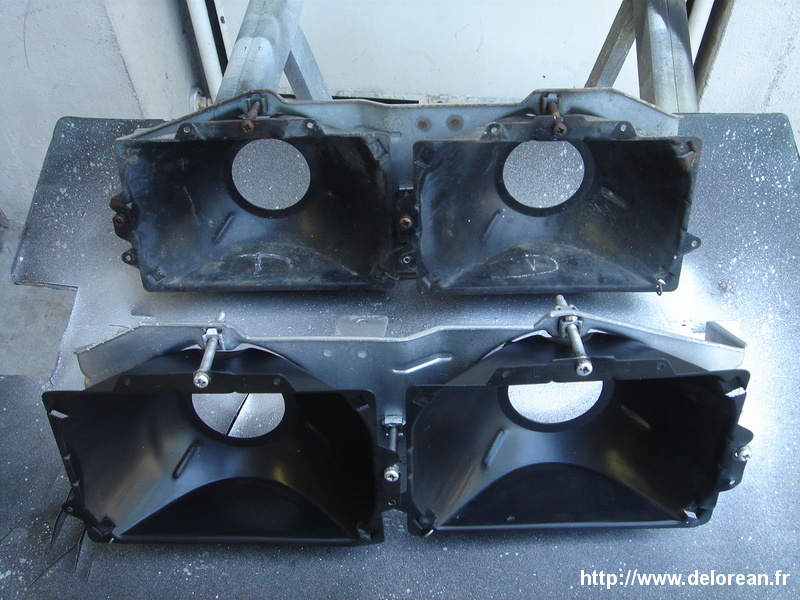

. . . . . . . .Redressage des boucliers + peinture en cabine
. . . . . . . :arrow: Absorbeurs de chocs recouverts de BLACKSON
. . . . . . . :arrow: Restauration des supports de phare
. . . . . . . :arrow: Modification du faisceau pour les H4
. . . . . . . :arrow: Mise en place des 4 phares

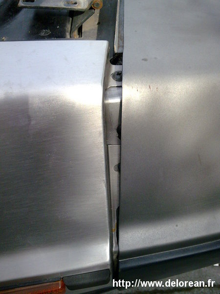

Thibaut comment a t il fait pour réparer le jeux entre l'aile et le PC avant ?

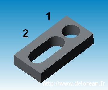

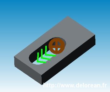

Messagepar Thibaut » Jeu 14 Mai 2009 à 13:37
Normalement,
les vis pour lesquelles il faut retirer le capot
passent dans un trou DANS le parechoc,
et juste en dessous : dans un second trou dans un support solidaire à la voiture.
D'origine, les 2 trous en questions sont évidemment alignés
(pour permettre à la vis de passer, mais ça tout le monde s'en doute)
Entouré en MARRON sur l'illustration
(crédit photo : Laurent)
L'idée a alors été de "prolonger" le trou du SUPPORT
Ici, on ne touche PAS au diamètre,
on passe une lime pour passer d'un trou ROND (1) à un trou OBLONG (2)
La tête de la vis étant immobile coté parechoc,,
on a alors à sa disposition une belle marge de réglage pour rapprocher (flèches VERTES) ou éloigner le parechoc de l'aile :)
