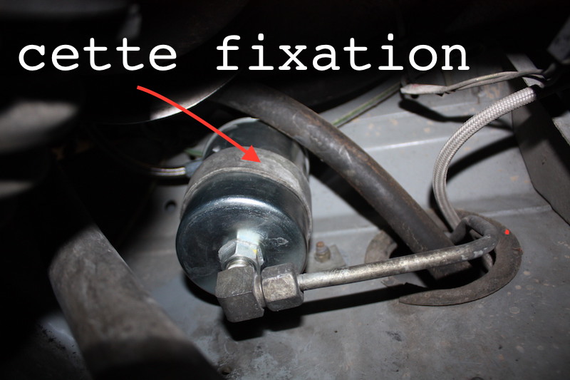

la crepine de reservoir est dispo chez tous les revendeurs mais celle que tu montre ne ressemble pas à l'origine, montres nous ton systeme de puisard pour qu'on sache si ca a ete modifié.
en tout cas, pas besoin de changer la pompe pour si peu !
detache le support qui maintient le filtre au chassis, tu pourras ainsi le degager suffisament pour desserrer le raccord superieur, et ainsi devisser le filtre du raccord coudé inferieur, comme ça tu n'auras pas à le desolidariser de l'olive, ni changer celle ci. ( maintiens le raccord coudé avec une pince a etau, la base du filtre est hexagonale, c'est lui qui tournera)

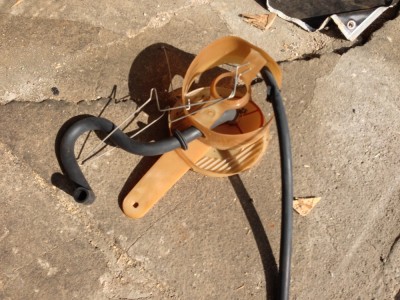

Messagepar ZTAVIO » Lun 07 Nov 2016 à 18:50
J'ai réussi à démonter la pompe à essence (avec le filtre au bout, qui est censé tremper dans le réservoir) que voici :
On voit le filtre qui était monté dessus, j'aimerais savoir où me le procurer car la membrane est morte. La pompe porte la référence EFP 602 B. Je pense qu'elle est d'origine. Lorsque j'ai acheté la voiture, on m'en a fourni une, mais sans ce filtre jaune.
Je souhaiterais remplacer le filtre à essence (externe) que je n'arrive pas à démonter. Voici un exemplaire que j'ai en réserve :

Messagepar Stainless » Lun 07 Nov 2016 à 18:59
le montage de la pompe n'est pas conforme. le puisard a ete éliminé et la crepine emmanchée directement sur la pompe. avec un reservoir a fond plat, il te faut un puisard sinon tu vas dejauger au moindre virage/freinage.
ps. la pompe n'est pas d'origine car elle ne comporte pas le clapet anti-retour intégré

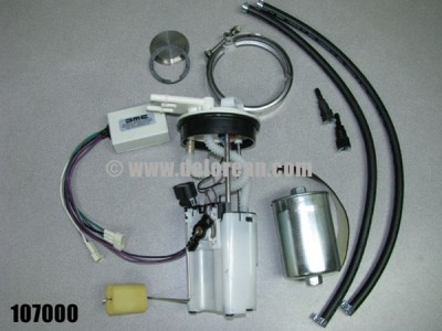

Effectivement, il te faut au moins ca (http://www.specialtauto.com/delorean-pa ... ction.html):
Ou, vu que tu n'as plus le puisard, le top serait de passer à ce type de pompe:

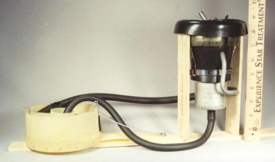

Messagepar LaurentC » Lun 07 Nov 2016 à 20:08
Juste pour référence, d'origine c'est comme ca dans le réservoir:

Messagepar Stainless » Lun 07 Nov 2016 à 20:12
et franchement, meme si le dispositifi d'origine semble moche, c'est le plus efficace.

Messagepar ZTAVIO » Mer 09 Nov 2016 à 00:42
Ah oui nan mais rien à voir avec ce que j'ai.... :lol:

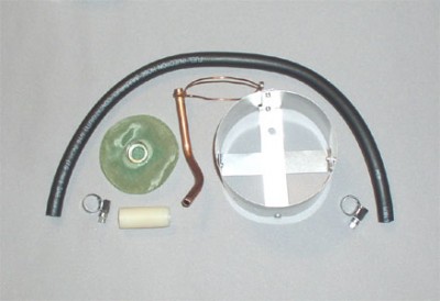

Messagepar Bastien-fma » Mer 09 Nov 2016 à 09:32
J'ai acheté ce filtre chez Ed. Numéro 76
http://www.delorean.eu/catalog/index.php?cPath=19_25_48

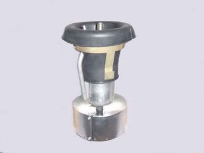

LaurentC a écrit:Ou, vu que tu n'as plus le puisard, le top serait de passer à ce type de pompe:
Moi, j'ai çà depuis plus d'un an et franchement, pas de problèmes ... je touche du bois :lol:

v480_be a écrit:Moi, j'ai çà depuis plus d'un an et franchement, pas de problèmes ... je touche du bois :lol:
Bien! J'ai installé la version DMCH il y a aussi plus d'un an et 37'000 km plus tard ca fonctionne toujours aussi bien et la jauge est toujours aussi précise.

Messagepar djamel » Mer 09 Nov 2016 à 15:07
Idem pour la version de John
