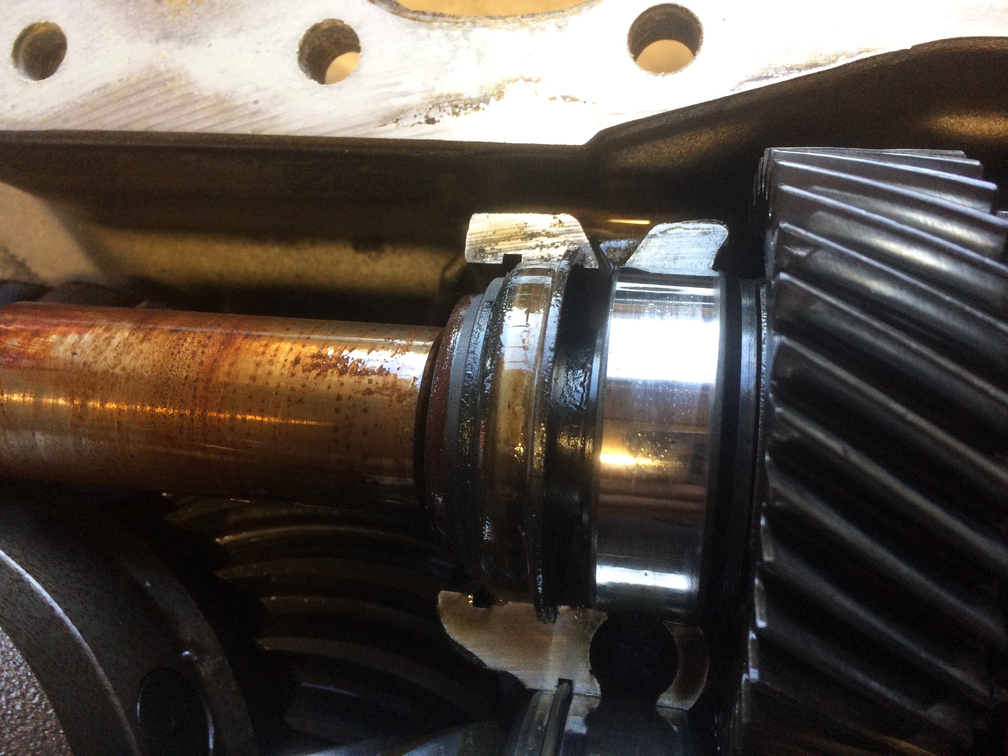

Une fuite d'huile s'est agravée l'été dernier.Ca coulais entre la cloche d'embrayage et le moteur. J'ai trouvé ce forum Alpine sur internet.
https://forum.alpinerenault.com/viewtopic.php?t=31056

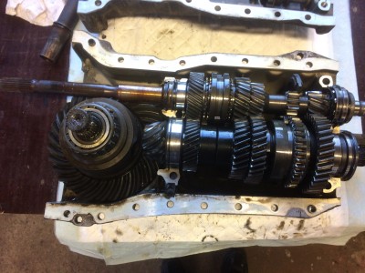

Donc dépose le la boite et ouverture des 2 demis carters.
C'est le joint spy sur l'arbre primaire
J'en ai profité pour changer tout les joints.Sortie de commande de boite avec le petit souffet et sortie de boite sur cardans.

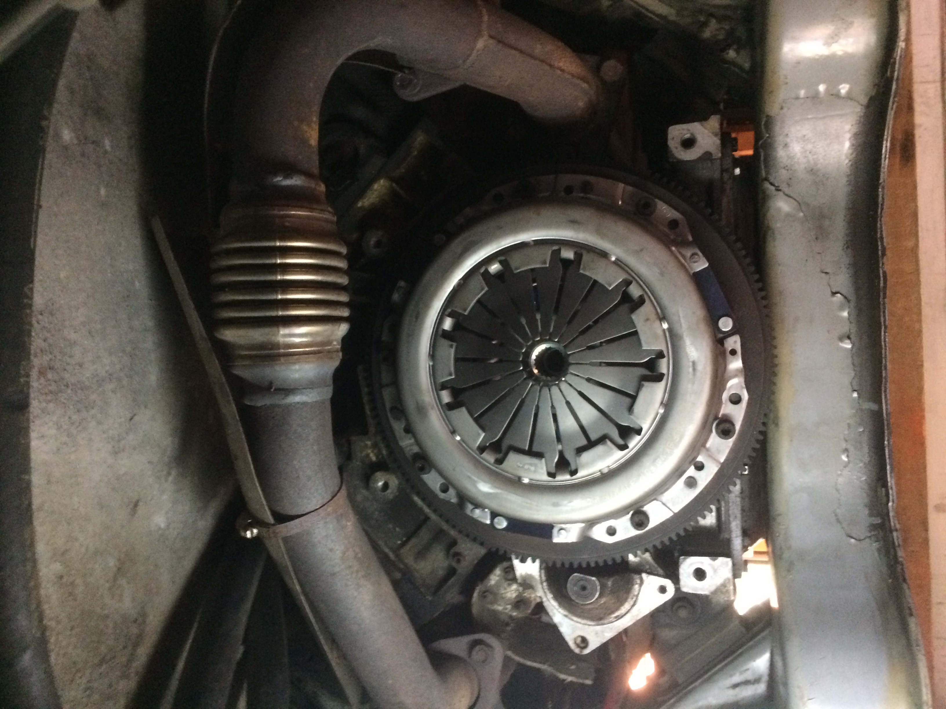

J'ai aussi changer le joint sortie villbrequin deriere le volant moteur et le petit roulement guide pour la queue de boite.
Et un embrayage complet neuf

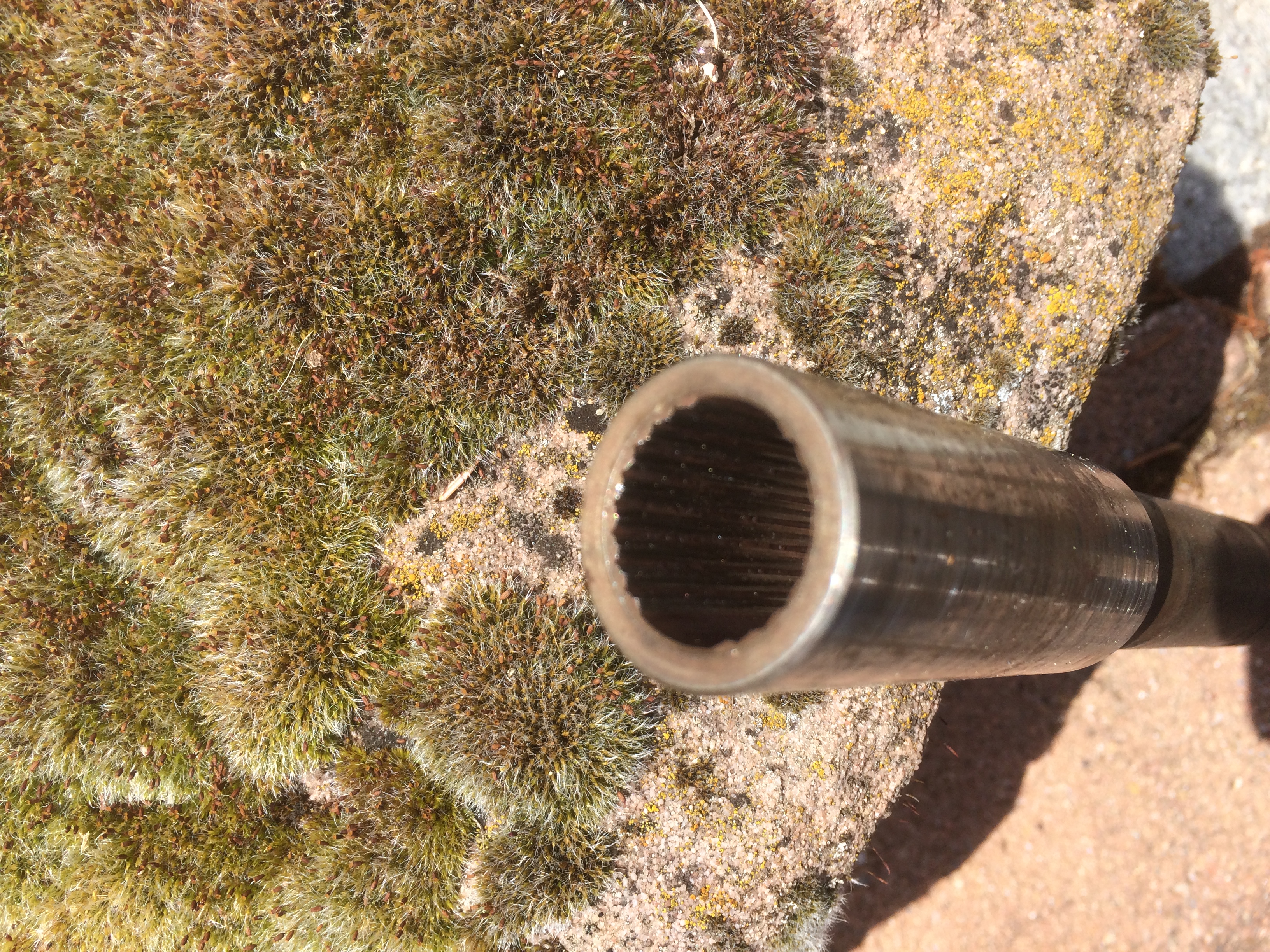

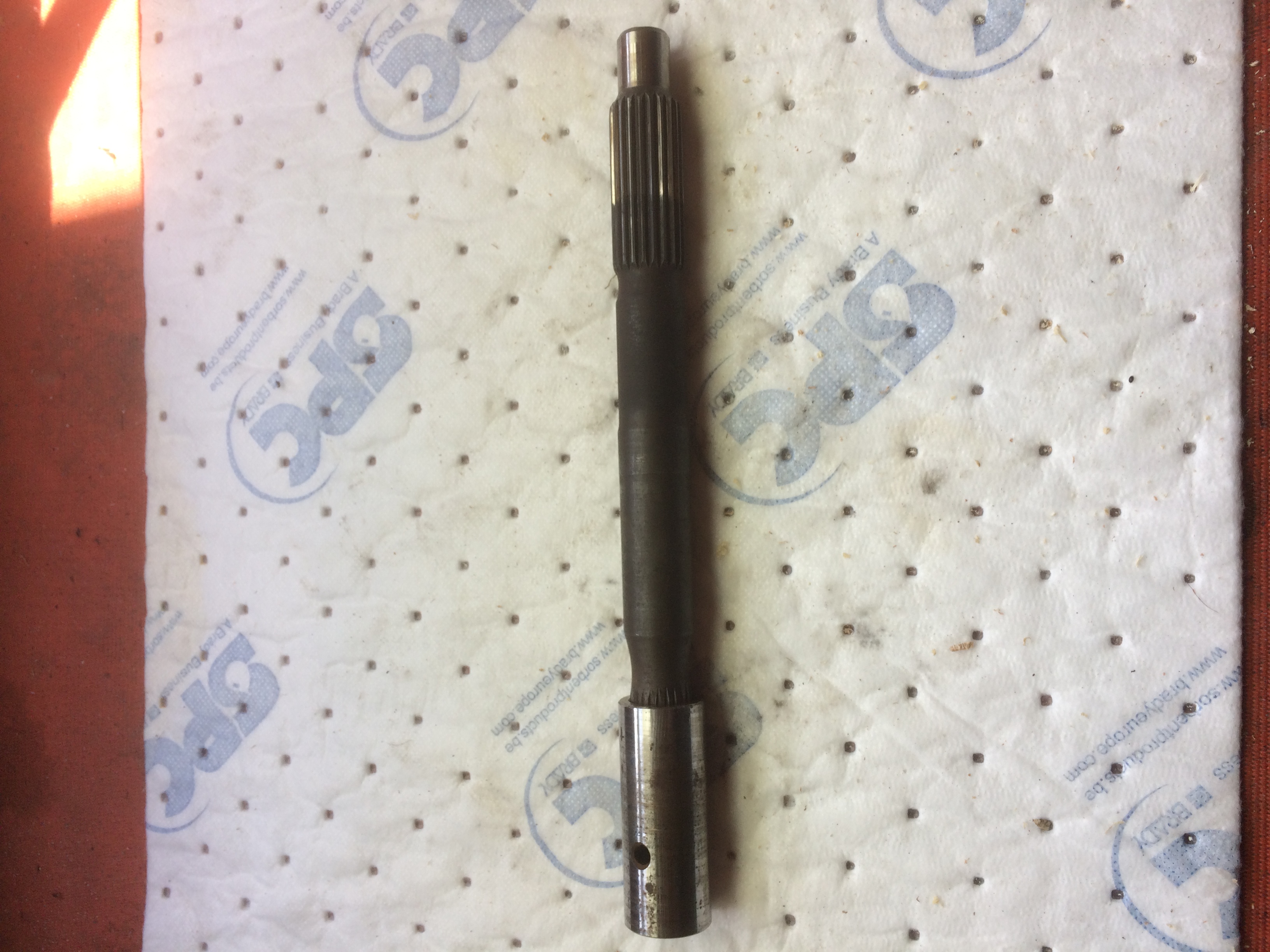

Le manchon de la queue de boite avais un peu de jeu sur l'axe primaire. J'avais de la chance , j'en es trouvé une près de chez moi avec un peu moins de jeu.
Le même forum Alpine
https://forum.alpinerenault.com/viewtopic.php?t=31575

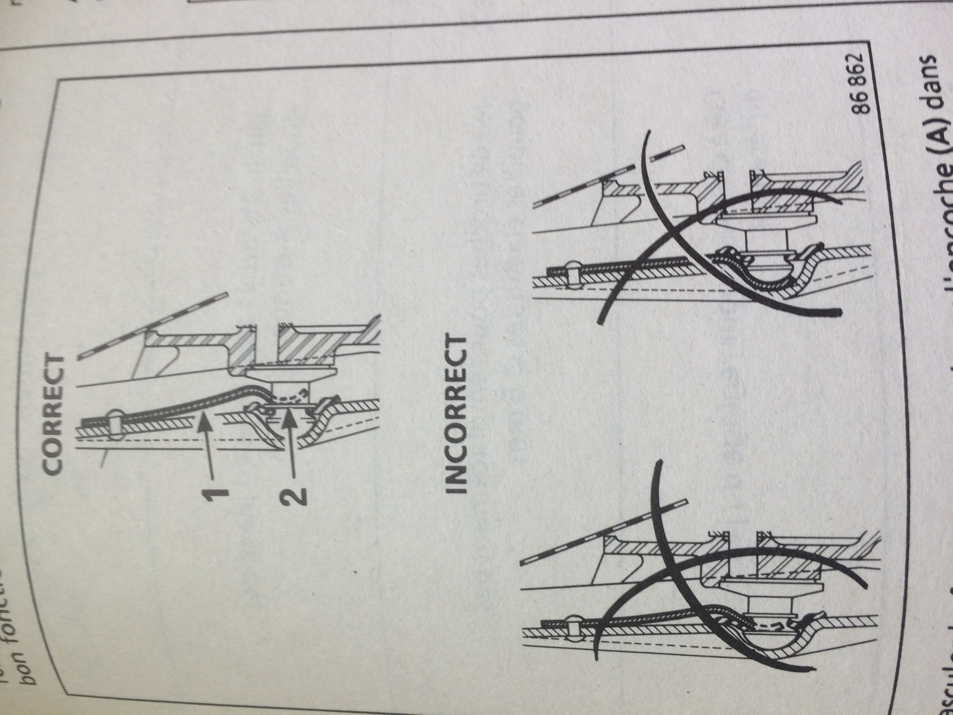

Une fois tout monté, et prét à rouler,et en feuilletant la revue , je suis tonbé sur cette photo.
J'avais mal mis le ressort de la fourchette d'embrayage.Pas dans le bon emplacement.
Donc RE démontage, démareur,cardans,commande de boite,descende de la boite pour la mise en place

je suis en plein démontage remontage de BVM. je vous ferai quelques photos. j'ai du commander un manchon car les cannelures étaient lisses ça tournait dans le vide.
Re: Michel 67 vin 10814
Messagepar Michel67 » Ven 26 Fév 2021 à 17:29
Tu l'a commandé oû le manchon ? J'en avais pas trouvé. Sauf un neuf refabriqué à plus de 400€.
Sur les Alpine 310 c'est le même probléme.
J'espère que tu a aussi changé le joint spy et le roulement qui sont sur l'arbre primaire.
