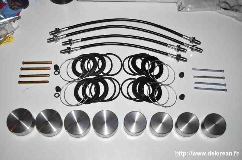

Les freins (pistons et flexibles inox):

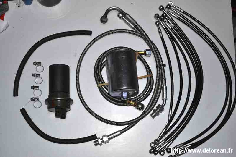

Les différentes conduites d'essence (tressé inox) :

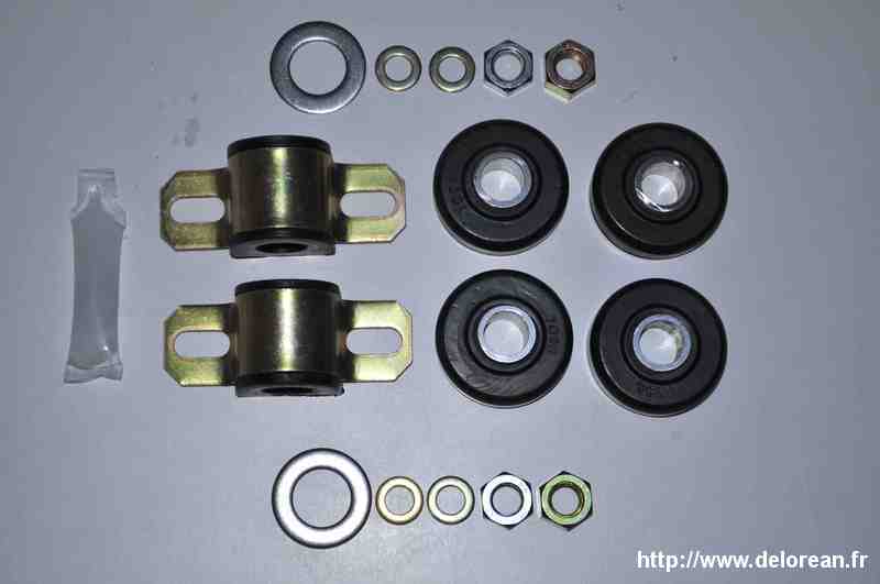

Kit de renfort de barre anti-roulis de DMC NW :

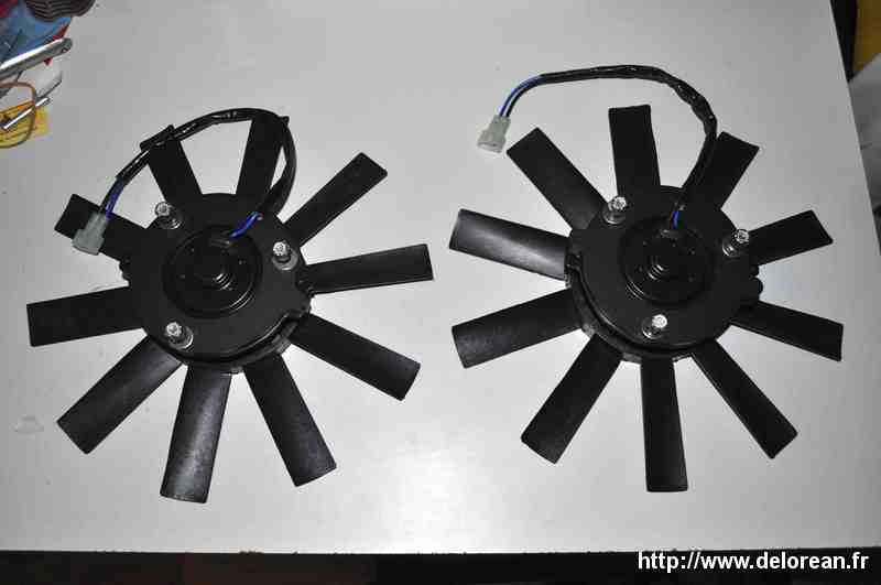

Ventilateur faible consommation de DMC NW :

Je profite du fait que tu parles des durites inox, sur tes photos, celle que l'on voit et qui se trouve sous et autour de la cartouche filtre essence (avec l'élastique) ou va t'elle ?
Messagepar LaurentC » Mer 24 Juil 2013 à 12:54
Entre l'accumulateur et le filtre a essence. D'origine, c'est un tube et pas une conduite tressee.
Messages: 1130
Messagepar ohms » Mer 24 Juil 2013 à 12:58
Ok merci, il y a une raison à cela ? pourquoi remplacer un tube par un flexible ?
Messagepar LaurentC » Mer 24 Juil 2013 à 13:12
C'etait uniquement une raison economique. Mon tube d'origine etait corrode et devait être change. Entre la version tube en inox et conduite tressee inox, la deuxieme etait moins chere.
