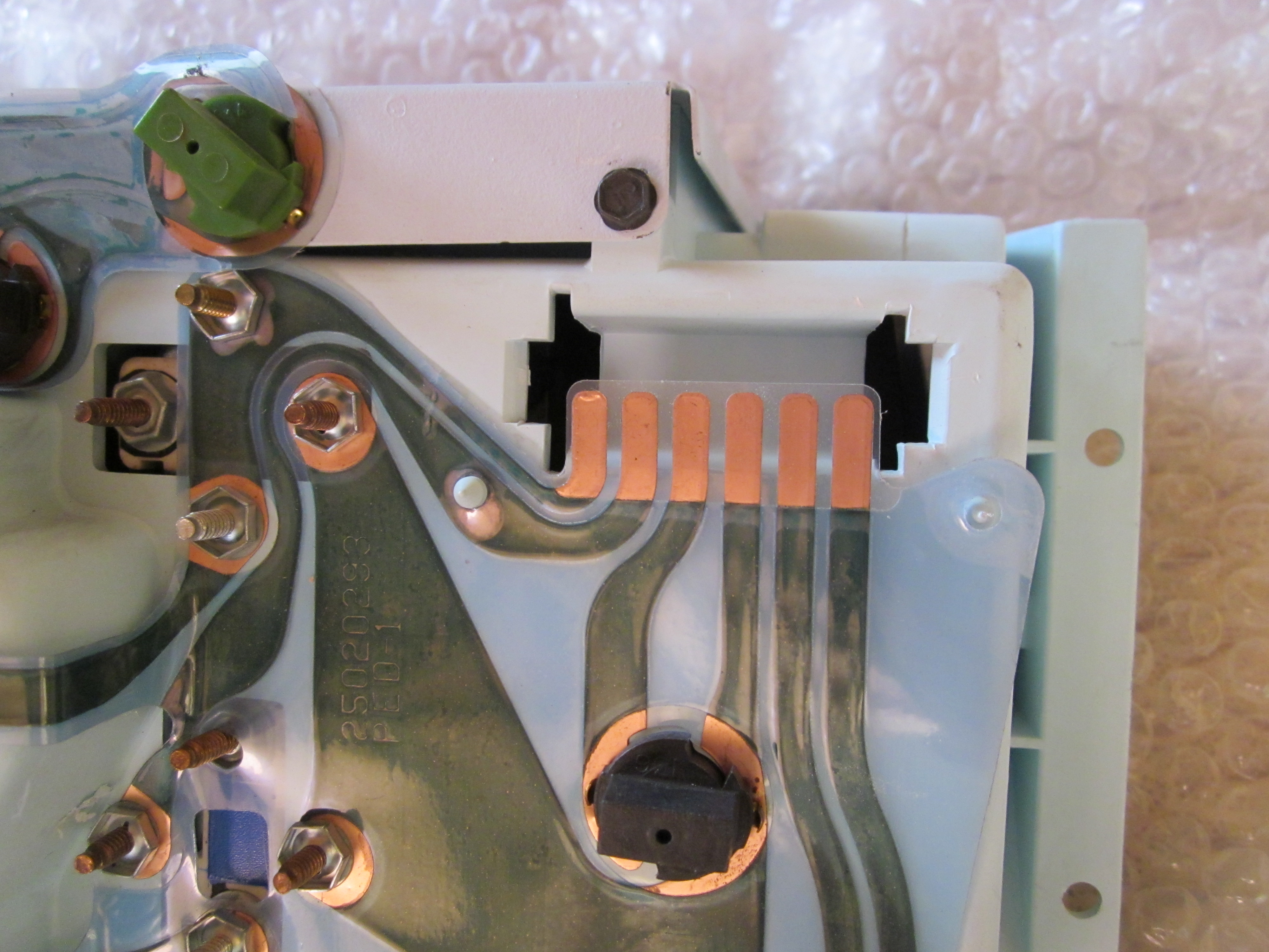

j'avais aussi un voltmetre un peu feignant quand j'ai récupéré la voiture, et la mesure est remontée après avoir resserré des masses sur lavant du chassis. je reviens dans un moment avec une photo des circuits

voici une photo du connecteur qui correspond au voltmetre. les contacts sont souvent merdiques.
tu verifies que le contact 1 ( en partant de la gauche ) est bien à la masse, et que le 4 reçoit bien 14.2. en mesurant sur le faisceau bien sur.
ainsi tu sauras de suite si c'est une mauvaise alim ou une mauvaise masse.
et tu fais pareil pour le voyant, meme principe sur l'autre connecteur. s'il reçoit moins que les 14.2 que sort l'alternateur, il s'allumera.

Stainless a écrit:voici une photo du connecteur qui correspond au voltmetre. les contacts sont souvent merdiques.
