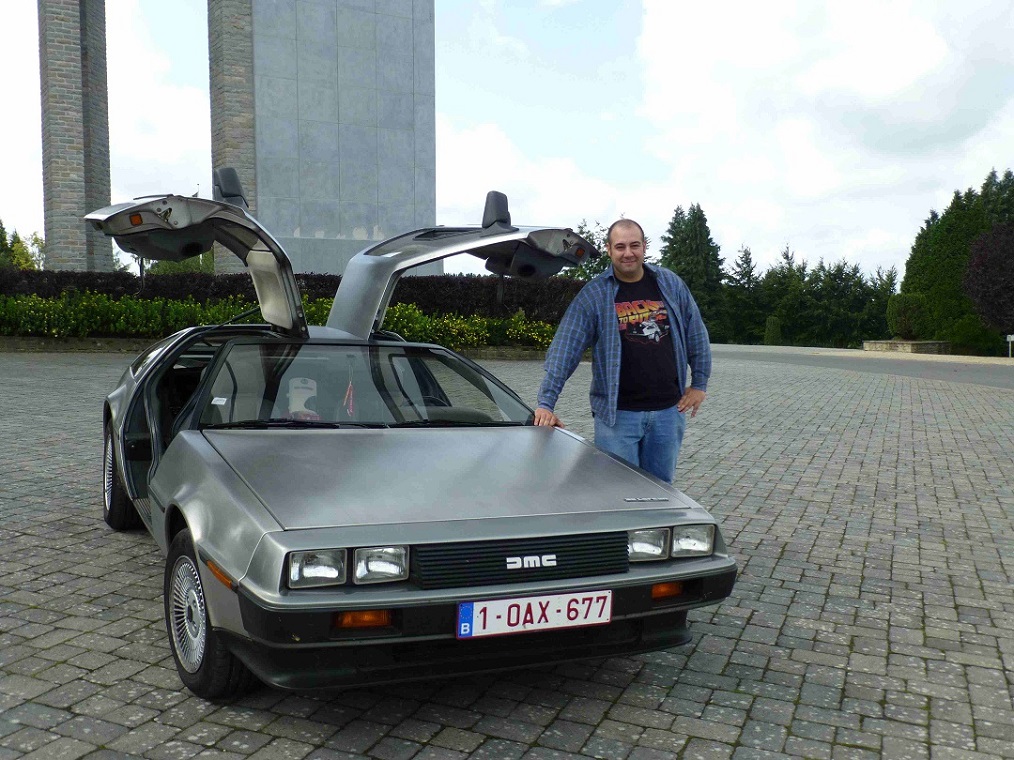

salut les gars, du neuf pour 16022, il y a quelques semaines, on à tourner une petite video qui devrais passer sous peu sur facebook, ( de ce tournage que venais ma photos du mois du mois de septembre d’ailleurs.)
je vais me décider à faire un peut plus de km avec ma delo et m'aprete donc à faire la vidange de la boite manuel. je pense mettre de la tranself nfp 75w-80. seul chose qui me turlupine, y à t il une quantité exact à mettre ou bien faut il laisser déborder? en discutant autour de moi, j'ai les deux réponses qui viennent, donc je demande au proprio de boite manu si vous pouvez m’éclairer.
