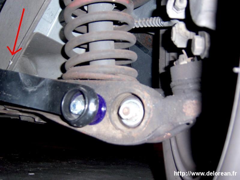

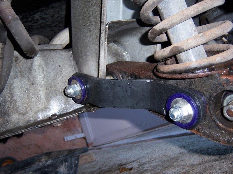

Messagepar Stainless » Dim 01 Aoû 2010 à 13:32
ton renfort est monté a l'envers ( la partie usinée doit etre cote chassis )
Messages: 22869
Messagepar mickealkeal » Dim 01 Aoû 2010 à 23:55
C'est à dire? Je l'ai monté en gardant les parties dans le même ordre que quand je les ai reçues, et suivant les photos de ton montage... D'ailleurs le problème c'est qu'il manque une notice pour pouvoir les monter.
Messages: 1417
Messagepar Stainless » Lun 02 Aoû 2010 à 04:08
mickealkeal a écrit:
sur la premiere t'etais dans le bon sens
sur la deuxieme c'est inversé
le cote plat du renfort doit etre tourné vers l'exterieur

Messagepar iudexmaximus » Lun 02 Aoû 2010 à 07:43
Salut Michel,
J’ai vu que sur ta voiture aussi il s’est passée la même chose qui c’était passée a Cineman, c’est à dire que le renfort frotte contre le châssis.. :?
Et je savais que c’était mal de monter les renforts sans avoir avant fermé le lower control arm sur le coté inférieur (bati en forme de caisson).. :oops:

Messagepar Stainless » Lun 02 Aoû 2010 à 13:29
iudexmaximus a écrit: c’est à dire que le renfort frotte contre le châssis.. :?
c'est pour ca que sur les nouvelles versions, il y a cet usinage, qu'on voit ici, du mauvais coté donc

Messagepar mickealkeal » Dim 08 Aoû 2010 à 00:54
Bon, du coup j'avais tout faux....
Concernant le renfort, je ne sais pas comment j'ai pu faire une telle bourde, mais effectivement celui-là était monté à l'envers.
Du coup aujourd'hui remise sur chandelles, et replacement dans le bon sens cette fois....
