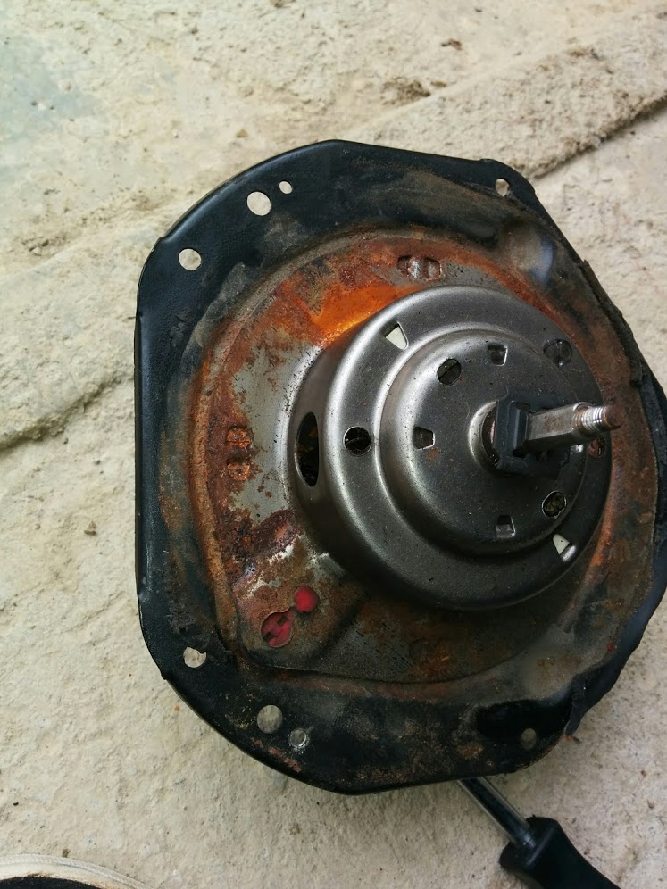

Merci pour vos réponses, j'ai regardé rapidement hier soir en rebranchant les cosses au niveau du moteur mais ça n'a pas changé grand chose. Le connecteur gris de la résistance est effectivement bien grippé, je n'arrive pas à le déconnecter je vais regarder ça de plus près cette aprem. Mais en tout cas quand je mets le contact et que je passe la vitesse 1 pour la ventilation, j'entends bien un clic pile au niveau du moteur mais rien ne tourne, il est peut être grippé. Je vais démonter ça, il faudra juste que je refasse le joint après.

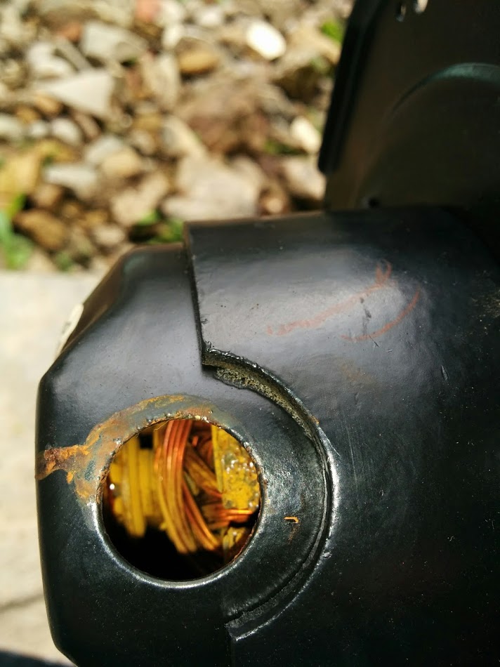

Bon diagnostic ! Il était bien grippé, il y a dû y avoir vachement d'humidité là dedans ! Une solution pour éviter ça :
Du coup je l'ai quasiment baigné dans le WD-40 pendant 2h et je l'ai laissé séché et soufflé après et c'est reparti ! (et en plus ça ne fait plus de bruit). J'ai aussi refait le joint au silicone autour du moteur. Mais par contre je dois avoir une fuite d'air, il y a quasiment tout le flux d'air qui sort au niveau du passage de pieds passager. Mais bon je verrais ça plus tard et j'imagine qu'il faut tout démonter pour refaire tous les joints...

Attention pour ton problème de moteur de ventilation rouillé qui donc se remplit d'eau.
J'ai eu le même problème sur la mienne.
J'en ai déja parlé sur un post il y a longtemps.
Il se remplit car tu as une entrée d'eau par la baie de pare-brise et très certainement par la vis située à droite et qui sert de butée réglable pour le capot avant .Vis qui a une butée caoutchouc sur sa tête. Si tu regardes bien elle est située pile à l'aplomb du moteur de ventilation. L'eau de pluie s'infiltre et coule goutte à goutte sur le moteur, ce qui remplit le carter en forme de bol de celui-ci.
Donc à dévisser et revisser avec du joint d'étancheité (silicone)
Profites en pour faire la même chose à toutes les vis qui traverse la baie de pare-brise en bas de celui-ci du coté droit au coté gauche.
