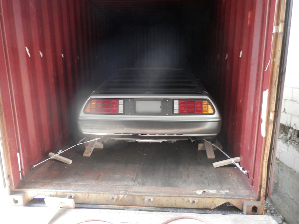

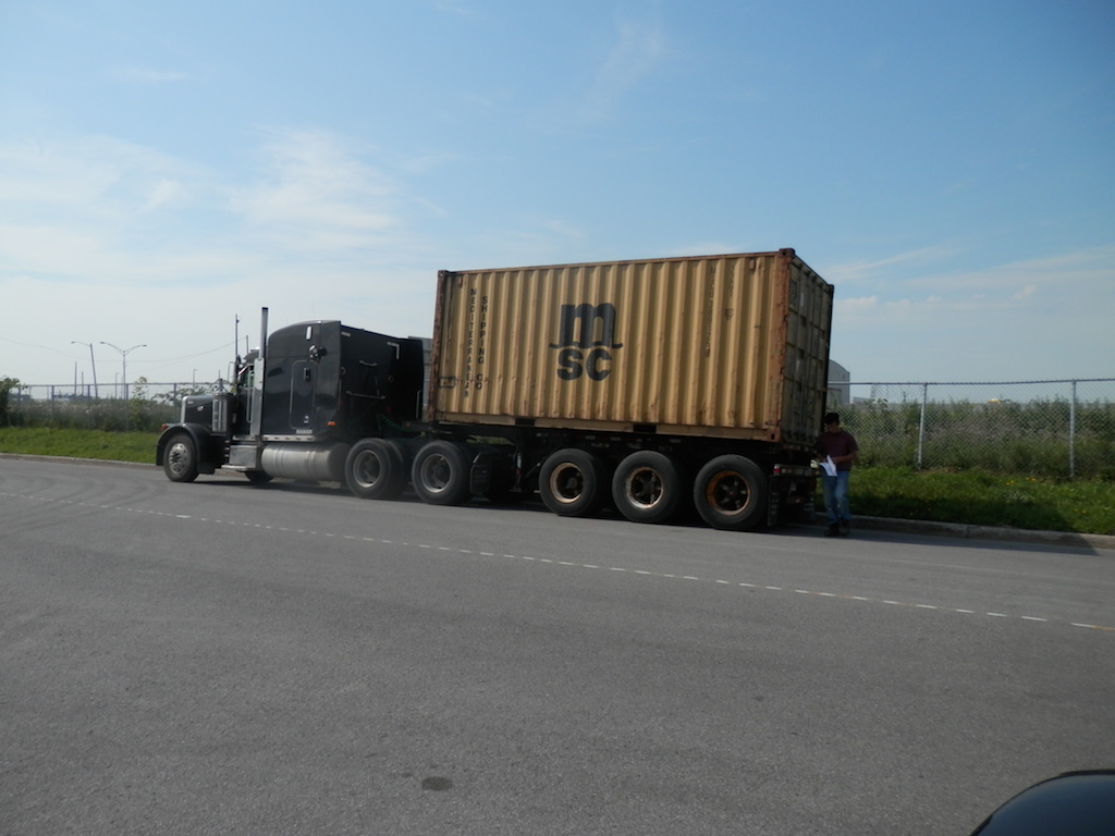

Messagepar maxdubbe » Ven 31 Juil 2015 à 21:01
Et voila Vin#17111 est au chaud pour son départ vers le vieux continent..... :mrgreen:
Dans 10 jours environs elle est à la maison... :D

Messagepar heuliez25 » Ven 31 Juil 2015 à 21:10
Extra, elle arrive bientôt :wink:
