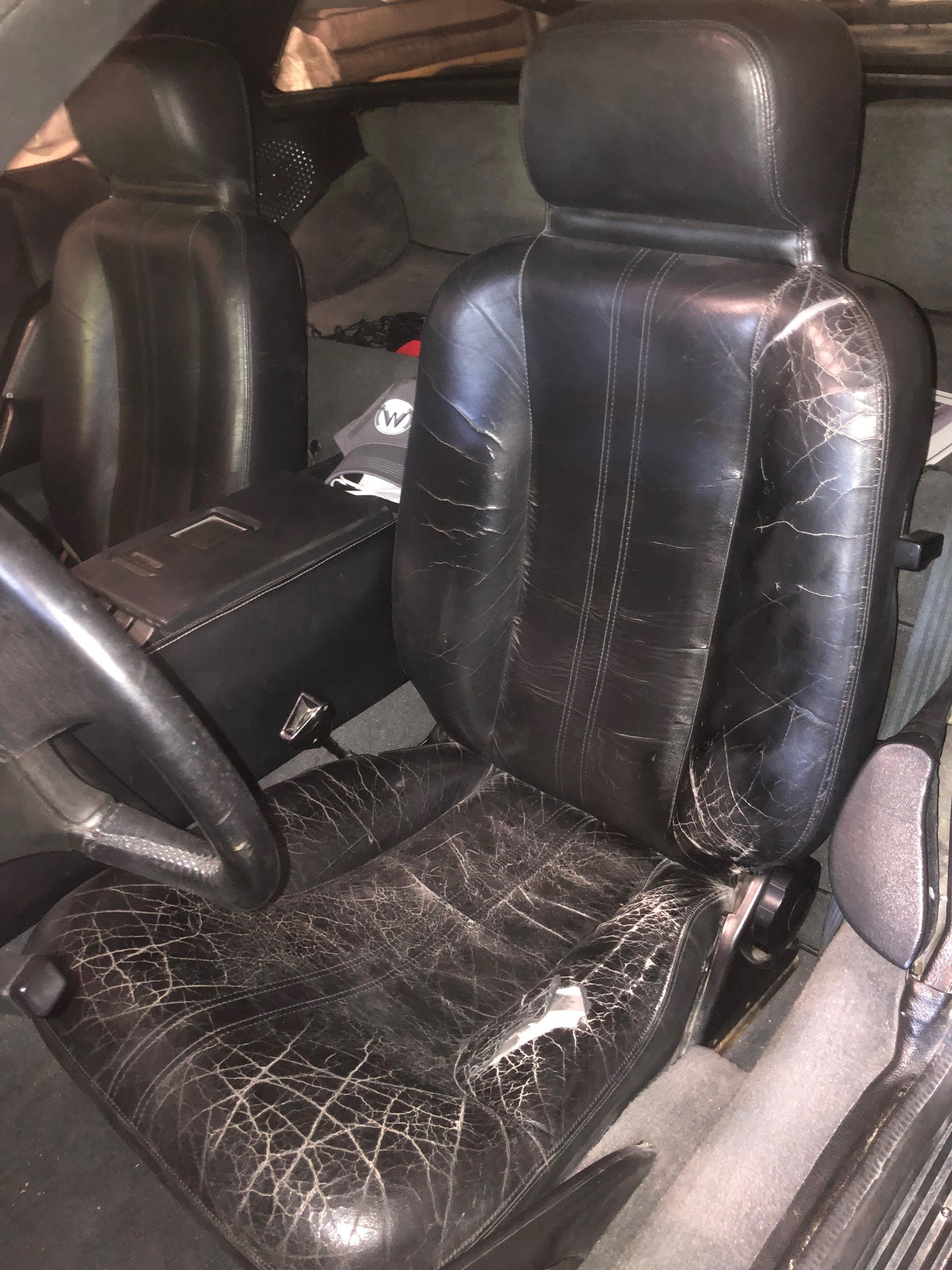

la voiture se porte plutôt bien et je commence à penser l'ésthétique; le siège conducteur est dans un triste triste état :
quelles sont les options? je n'arrive pas vraiment à me faire un avis sur les différentes offres...
deloreango vends soit des housses haut de gamme à 1200 euros, soit celles de ED à 600 euros, et les photos sur le site deloreango, celles de Ed font plus penser à du LSeat...
ou alors dois-je aller voir un sellier et voir ce qu'il peut faire?
merci de vos éclairages
Pascal

Messagepar Stainless » Sam 16 Juil 2022 à 17:46
à ce tarif, offre toi les services d'un sellier, le rapport qualité/prix sera garanti

Messagepar maxbordeaux » Lun 18 Juil 2022 à 08:34
Je rejoins Raph, à 1200€ tu peux aller voir un sellier. A 600€ ça sera juste...

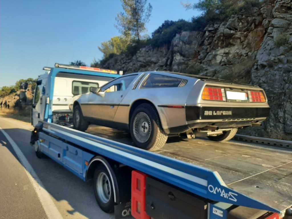

hier, je pars avec un pote pour faire un tour de Delo; je trouvais que la jauge a essence oscillait pas mal, mais pas d'inquiétude; jusqu'au moment ou la voiture cale; j'essaie de redémarrer et la voiture ne veut pas...
Je sors de la voiture et ça sent fort l'essence; je regarde dans le compartiment moteur, pas de fuite; je regarde sous la voiture et belle fuite d'essence, ca coule vraiment beaucoup au niveau de la plaque qui protege le réservoir (j'ai pas encore investigué d'ou vient la fuite).
du coup; on est rentré en dépanneuse!!
Pascal
