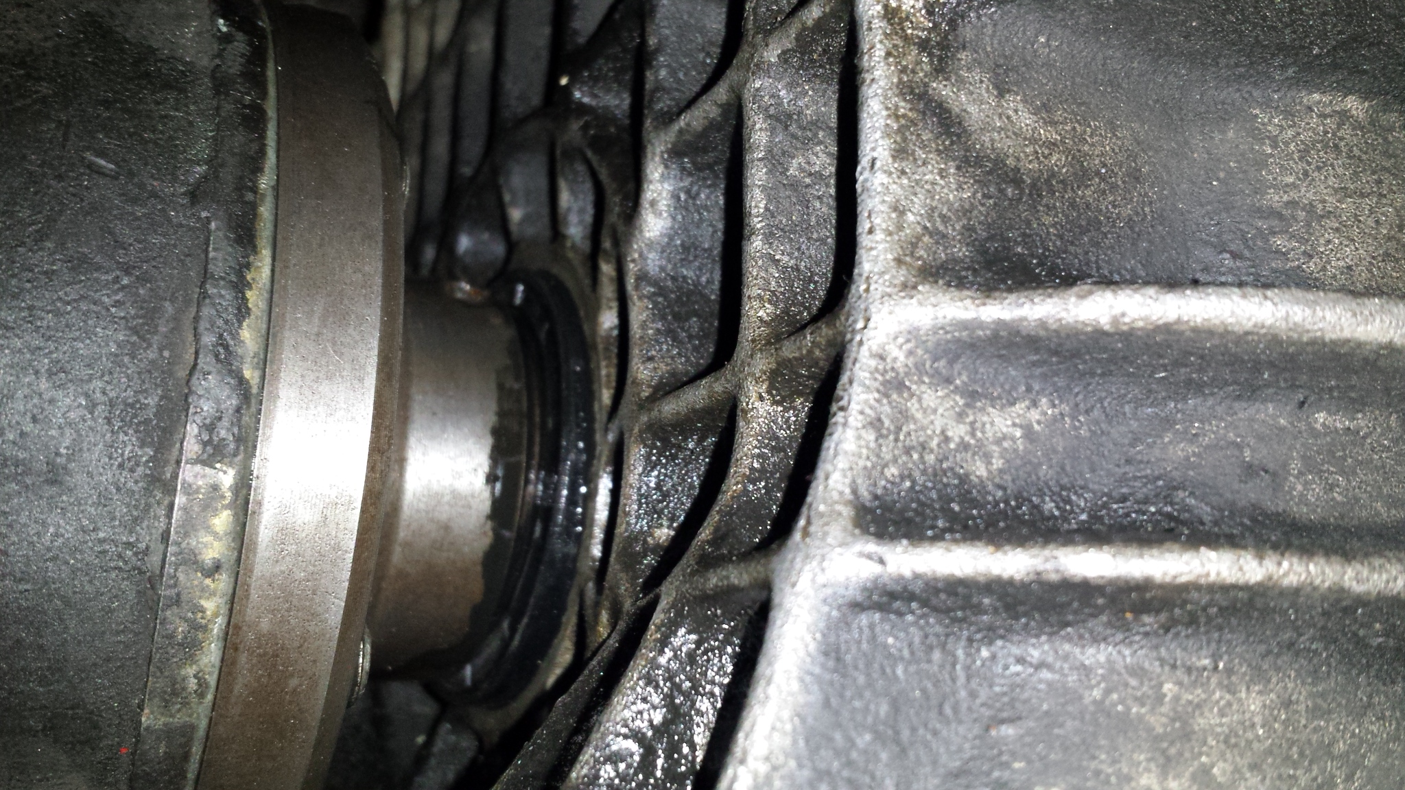

Aujourd'hui petit test avec la Delo (environ 20 km)
Bilan, pas de fuite apparente, mais en y regardant de plus près, ça suinte autour des nouveaux joints spi..... :?
Pour le moment je le laisse comme ça car pas le temps de le refaire avant le trip du week end prochain (je vais rejoindre les propriétaires des Delorean d'Espagne)
Cet hiver, je referai les joints spi avec les speedy sleev en prime....
Par contre y a t il différentes tailles de joints spi de sortie de boite ?
J'ai installé le modèle vendue par le club UK, et j'ai l'impression qu'ils sont trop larges (ils ne sont pas à fleur du carter ???)
Bref, j'espère que cette "micro fuite " ne va pas se dégrader sur 400 Km et que le joint spi ne va pas sortir de son logement (?) :?

Messagepar Stainless » Dim 15 Oct 2017 à 22:23
c'est peut etre du a la mauvaise qualite de la photo, mais le joint semble de travers.
dejà, il ne devrait pas depasser du carter, mais en plus, il ne me semble pas droit.
Re: Punch - VIN 10685
Messagepar Punch » Dim 15 Oct 2017 à 22:27
oui tu as raison il semble un peu de travers.
Par contre je n'ai pas réussi à l'enfoncer plus....j'ai pris une douille du même diamètre que le joint pour l'enfoncer, et je n'ai pas réussi à aller plus loin.
C'est pour ça que je me demandais s'il n'y avait pas plusieurs épaisseurs.
Malheureusement je ne l'ai pas mesurer avant de le monter.....
Bref, j'espère qu'il tiendra le coup.....

Messagepar Stainless » Dim 15 Oct 2017 à 22:31
s'il n'est pas parfaitement dans l'axe, ça fuira, c'est sur. en plus, comme il est déporté de plusieurs mm vers l'exterieur, il va porter sur la partie oxydée de l'arbre de sortie. et sans speedi-sleeve, il ne fera pas long feu.

Messagepar Stainless » Dim 15 Oct 2017 à 22:42
en zoomant sur ta photo, on voit que l'arbre est usé, il y a une gorge, c'est pour palier à celà qu'on met des speedi sleeve. et on voit clairement la levre du joint en travers de cette gorge.

Messagepar Punch » Mar 17 Oct 2017 à 22:19
Finalement j'ai re démonté le cardan droit et j'ai repositionné le joint spi dans son logement à fleur du carter... :)
Je vais bien voir ce que ça donne ce week end.
Cet hiver j'installerai le speedy sleeve si besoin.....

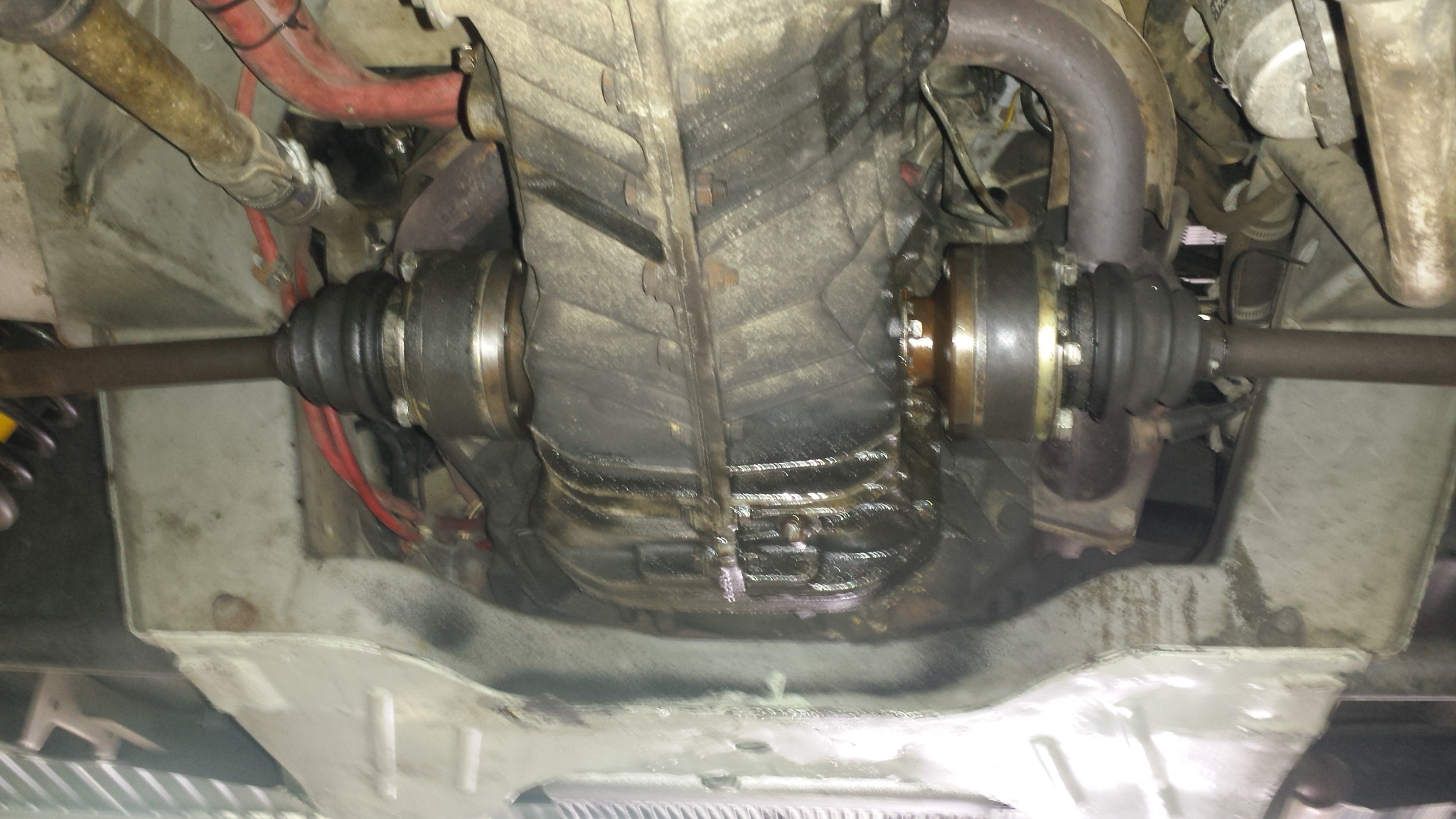

Messagepar Punch » Lun 23 Oct 2017 à 22:02
Bonjour à tous, de retour de mon trip en Espagne avec le club d'Espagne.
C'était super sympa, j'ai rencontré une équipe dynamique et ça été l'occasion de passer un tres bon moment....
J'ai posté quelques trucs sur FB au fur et à mesure de week end, je ne veux pas trop charger le forum avec les mêmes photos..
Aujourd'hui, j'ai fais expertisé la Delo sur Bordeaux, j'ai profité du passage au pont pour jeter un coup d'œil...
Résultat, les joins spi de sortie de boite fuient beaucoup...... :shock:
Je suis bon pour recommencer en y rajoutant avec les speedy sleeve ......
