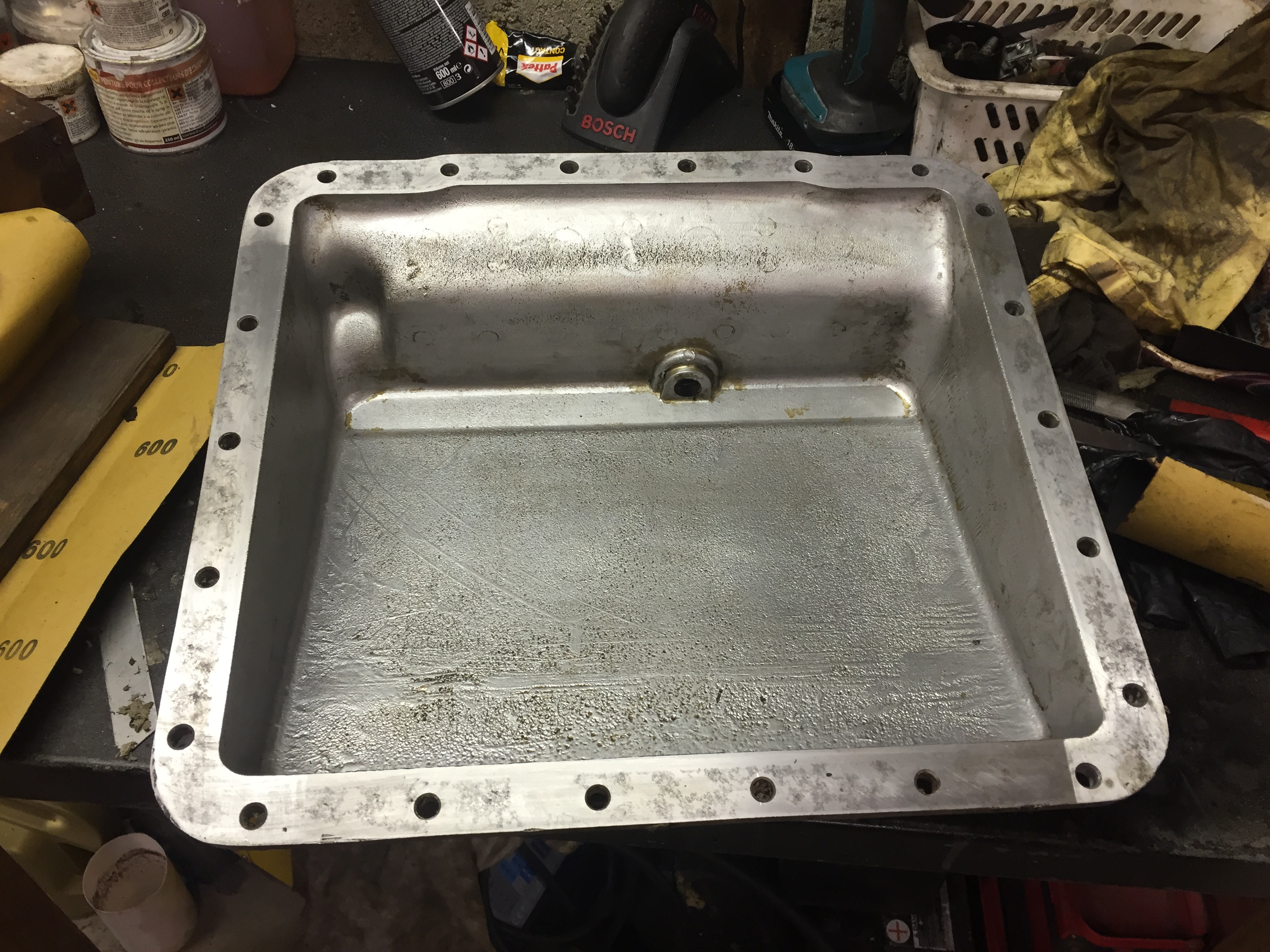

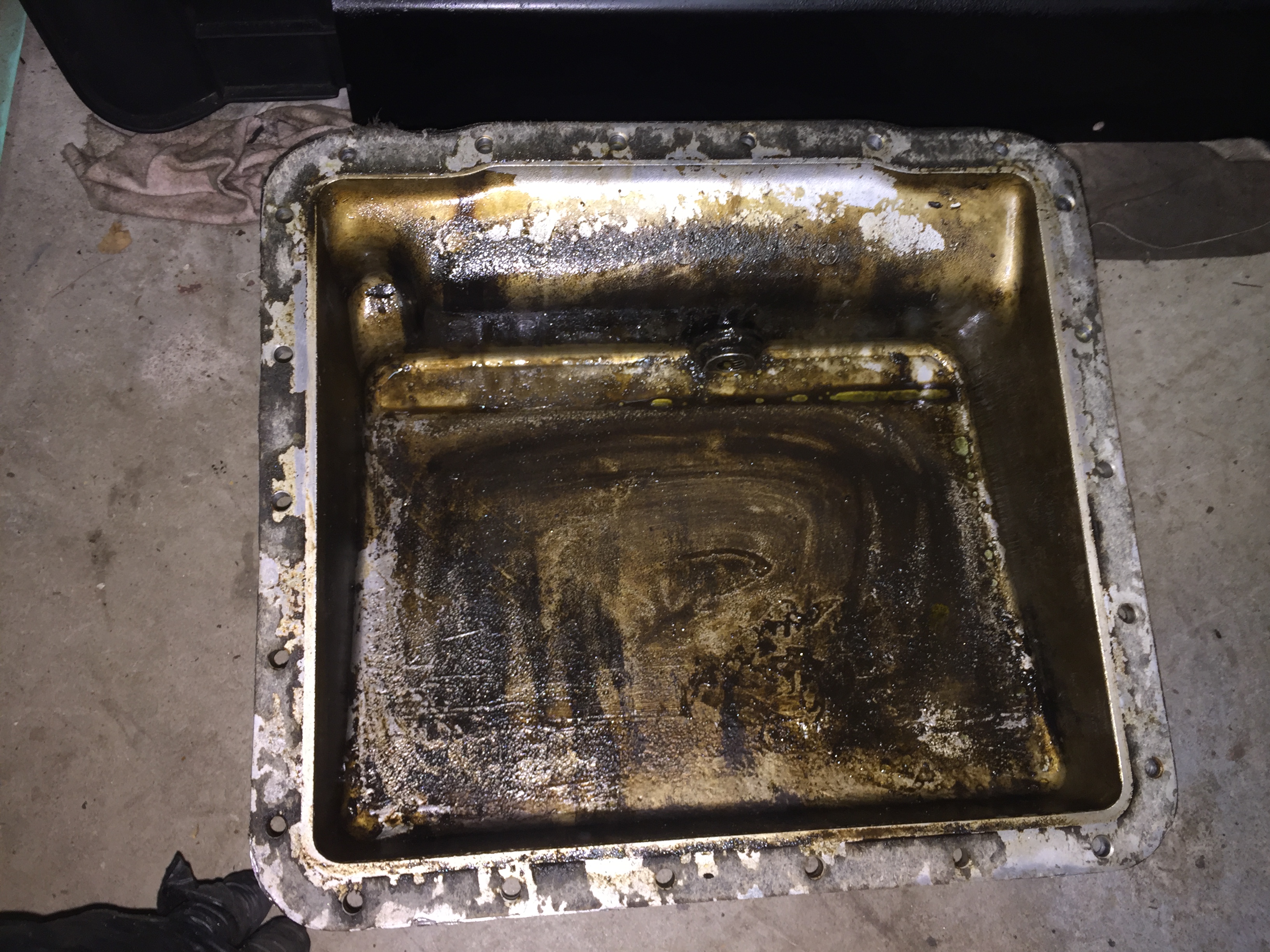

Pour te donner un petite idée d’avant et après...
Et encore le miens n’etait Pas trop sale.

Edit : nos messages se sont croisés, il est comme neuf :shock:

maxdubbe a écrit:Pour te donner un petite idée d’avant et après... Et encore le miens n’etait Pas trop sale.
Maxdu on pourrait manger dans son carter !
